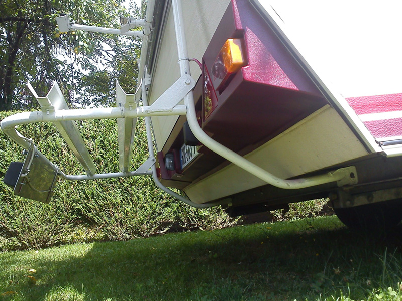

Re: construire un porte velo arriere
voici la photo
- porte velo redi.jpg (131.4 Kio) Consulté 11812 fois
Dernière modification par digue310 le 25 juil. 2011 23:56, modifié 1 fois.

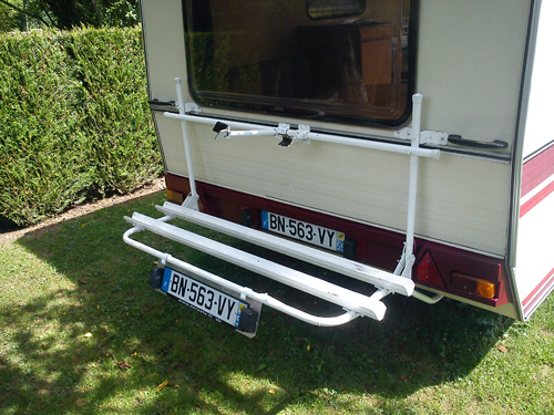

une autre de la fixation sur le longeron
- porte 2 redim.jpg (281.14 Kio) Consulté 11812 fois

tres beau travail, chapeau !
j'ai vu de ces trucs pendant les vacances : feux invisibles,plaque en cartons etc.....
Bonjour!
Super réalisation !
Faites par un Bricoleur chevronné !
Je suppose d'aprés la 2éme photo,que tu peux le replier quand les vélos n'y sont pas ?
Mais oui Papy,c'est écrit!
digue 310 à écrit:
fixation de ce U par un systeme de charniere afin qu'il puisse se replier
