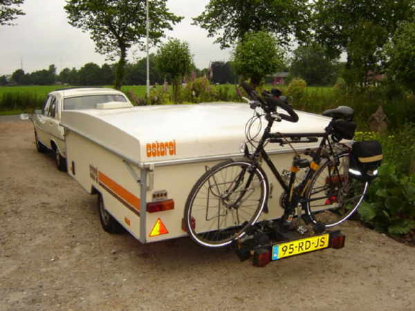

Papy80 a écrit ::roll: une ferrure avec une boule d'attelage a l'AR d'une caravane ,ça peut etre aussi assimiler a un attelage
donc soumis a une homologation également comme pour les attelages ou les porte-moto pour les CC :roll:
Bonjour, houlala, tout à fait d'accord, et en plus, le châssis n'est pas prévu pour une torsion dans ce sens, surtout avec un tel bras de levier ! :roll:

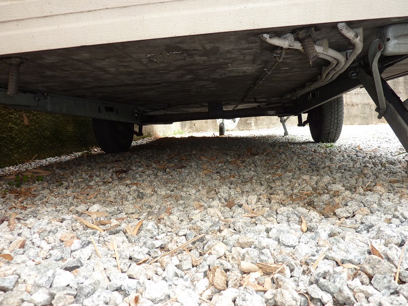

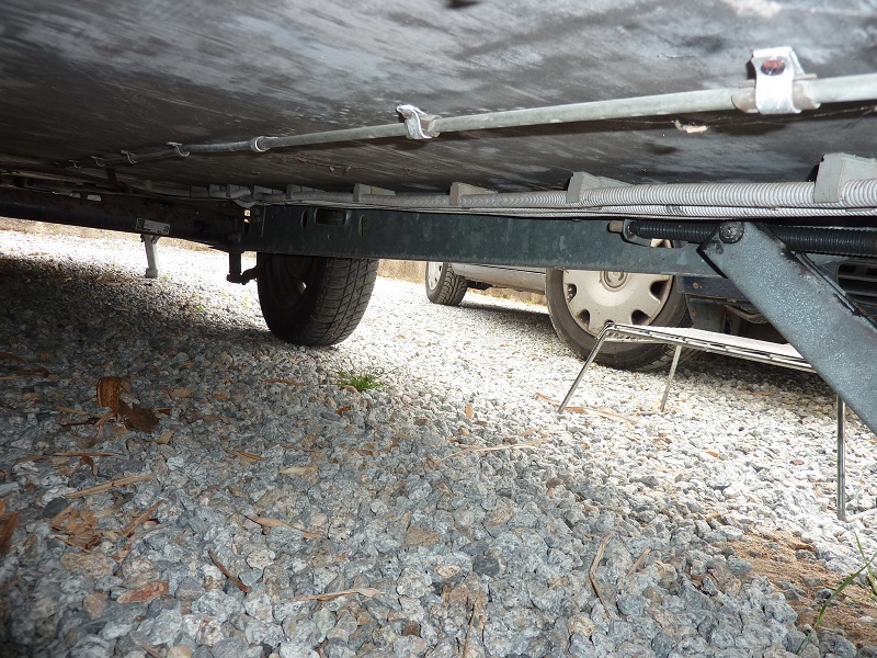

j'ai un collègue chaudronnier qui vient voir ça demain soir
je vais prendre en photo pour vous montrer le dessous de ma caravane afin que vous voyez exactement comment c'est fichu

Houlala, tu vas aller les chercher trés loin tes fixations...
Alors déja, comme le disait papy, c'est un attelage que tu vas installer et là, homologation impérative... Je doute que le législateur fasse la différence entre une ferrure pour tracter et une ferrure pour recevoir un porte vélo...
Ensuite, aluminium ou pas, ça va faire du poids et un porte-à-faux relativement important... A vue de nez, tu as facile 2 mètres, non ? A mon avis, ça impliquera un perçage du longeron avant la béquille...
Enfin, ça risque de plier ton chassis au moindre choc arrière... Et dans ce cas de figure, ton assureur te prouvera à quel point il est fidèle à la réputation de cette profession...
Tu n'as pas de possibilité pour mettre un porte-vélo en fléche ? Là, tu te lances dans un truc un peu périlleux...

:mrgreen: ===10 depuis le début ! ===2
Si des accessoiristes ont prévu des porte-vélo spécifiques pour les caravanes sur fléche et sur parois AR
il y a bien une raison :roll:

mesures
environ 1 métre pour les morceaux qui seront fixés sur les longerons
puis encore un metre pour les morceaux qui reviennent en biais à l'arrière au centre de la caravane
sur la fleche je pense que c'est impossible
j'ai 80 cm de fleche et seulement 15 cm entre coffre et frein de parking
c'est pourtant la solution que j'aurais préféré
je vais donc devoir me rabattre sur un porte velo sur paroi arrière

freteurr a écrit : Certaines voitures, ne sont pas homologué pour tracté, mais peuvent recevoir un attelage, comme pour mettre un porte vélo. Le porte vélo prend sur la charge utile du véhicule tracteur.
Comme la Megane 2 RS par exemple.
Donc on peut dissocier un montage conçu pour tracter d'un montage conçu pour supporter un coffre ou des vélos.
Dans ce cas, pourquoi ne pas créer un porte-vélo a fixer sur la ferrure plutôt qu'une boule de 50 ?
