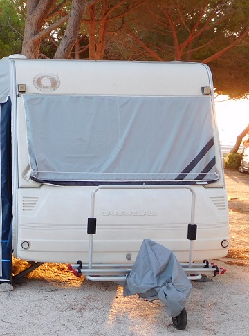

quand nous partons avec la caravane
nous mettons les 2 vélos sur le porte vélos sur la flèche
"carry bike" qu'on avait acheté quand on avait acheté
la caravane
très pratique pour nous
quand nous partons sans la caravane
mais avec les vélos
nous mettons les vélos
sur un porte vélo sur la boule d'attelage
il est solide
très pratique car on peut ouvrir le hayon
malgré les vélos car le porte vélo est basculant
il y a un cadenas intégré donc impossible de le voler
l'un ou l'autre on ne peut pas s'en passer
ça c'est le porte vélo qui se met sur la boule d'attelage
au camping après la dépose des vélos
bien fixer car du côté de Narbonne il y a du vent !!
14 juillet 2013 LA FRANQUI 002.jpg (113.05 Kio) Consulté 12084 fois

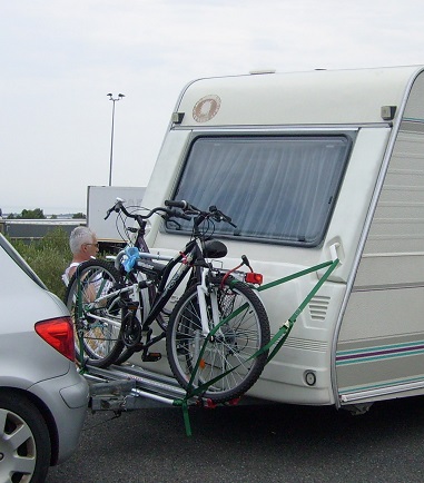

Mon porte velo sur flèche me sert au transport mais aussi de rangement entre chaques sorties , ce qui n'est pas possible sur la voiture
saint mitre septembre 2017 001-1.jpg (207.37 Kio) Consulté 12082 fois
