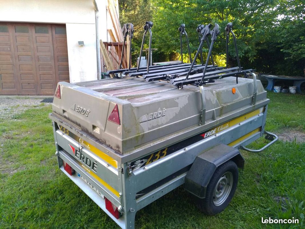

Je souhaiterais mettre deux vélos sur la flêche de ma remorque ( pas possible de les mettre sur la remorque ).
Et cela , vous vous en doutez , a moindre frais :lol:
J'ai vu des rails de ce type :
https://www.feuvert.fr/porte-velo/eurom ... 01833.html
Je voudrais donc en acheter 2 et les poser un peu de cette maniere :
http://usoglio.free.fr/rapido/caravane% ... ois-12.JPG
Mais la fleche d'une remorque n'etant pas tres large , une grosse partie du poids des velos risque de reposer uniquement sur les rails.
Croyez vous que ca soit dangereux ? Faudrait il que je mette en renfort un planche de contre plaque de 18 mm qui ferait la longueur des rails ? J'ai peur que les rails cedent sous le poids en faite. mais peut etre a tord , je ne sais pas.

:roll: Tu as pensé a l'angle de braquage que tu vas avoir ??
c'est déjà pas énorme avec un porte vélo sur une fléche de caravane ,alors je me demande sur un flèche de remorque bagagére !
et la tête d'attelage quel poids supporte-telle ??
une caravane c'est 100 kg mais celle de ta remorque c'est combien ??
Le transport de vélo sur une remorque bagagére se fait généralement sur le dessus de la remorque
a l'aide de barres de toit ou d'arceaux ! :roll:

et sur la photo postée,
comment tiennent les vélos avec la remorque, voit pas grand chose :mrgreen:
de plus, c' est une remorque freinée

Concernant la flèche de la remorque, il existe deux modèle, un tube (carrée ou rond) ou flèche en V
La remorque que nous avons, nous une flèche longue en V, aucun soucis pour mettre un porte vélo
En 1993, nous avons adapté une galerie pour la fixé sur les ridelles de la remorques. Pour trois ou quatre vélos.

:roll: Sur ton lien exactement ce que je veux faire remarquer pour le rayon de braquage en cas de porte vélo sur flèche ! :roll:
Sur une <<bagagére>> les vélos sont souvent placés sur la remorque !
C'est pas trop difficile de fixer des barres sur les ridelles et de fixer les portes vélos dessus ,
je l'avait fait quand je campais en toile de tente sur ma remorque Erka avant d'acheter ma 1ére caravane !
je suis parti en vacances 5 années sans aucun soucis de cette façon ===2

La c'est bien adapté sur une remorque bagagere qui a des dimensions similaires a la mienne.
C'est donc que c'est possible et que ca ne gene pas non ?! Sinon ils ne le vendraient pas ?
@fretteur : J'ai moi aussi un timon en V . Donc d'apres toi ca serait bon ?

tu seras toujours limité en braquage !
mesure de la boule jusqu' au porte vélo,
accroche ta remorque, met un vélo comme sur la photo, quitte à le faire tenir par quelqu' un, met toi en braquage et voit l' angle que tu peux faire,
c' est ce que je ferais pour me rendre compte :mrgreen:
