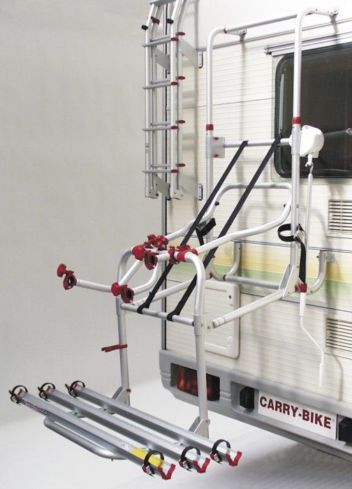

Message par Papy80 » 07 août 2018 11:55
A part ce modèle Fiamma Carry Bike Caravan Universal CP 10007
qui prend appui en bas de la caravane et se fixe dans le rail en haut
je ne te conseille pas les autres qui tirent trop sur la paroi AR ! :oops:

Papy80 a écrit :
07 août 2018 11:55
Il n'y a pas que Fiamma qui fait ça ! Thule le fait aussi, et est prévu pour des vélos électriques.

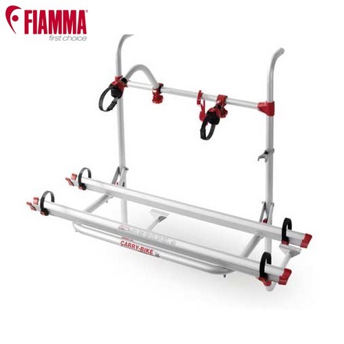

Message par Papy80 » 07 août 2018 17:41
Si on veut pousser la plaisanterie un peu plus loin , :lol:
il existe aussi des porte-vélo ascensionnel manuel ou électrique pour l'arriére des caravanes ou des CC
ça peut étre utile vu le poids d'un vélo électrique :lol:
