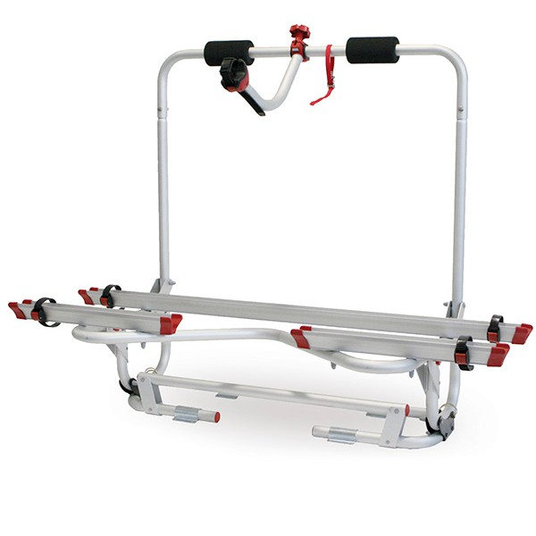

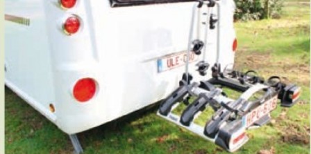

Perso je mettrais un porte velo sur fléche basculant Thulé ou Fiamma qui permet d'ouvrir le coffre même avec les vélos installés
ça ne fera pas de trous dans la paroi AR et c'est facile a recupérer en cas de revente de la caravane
ou a enlever quand on ne s'en sert pas ,en plus ça déséquilibre moins la caravane !
les parois AR des caravanes ne sont pas tellement conçues pour ajouter cet accessoire et supporter le poids des vélos !

- fiamma-caravan-xl-a-pro.jpg (33.55 Kio) Consulté 22604 fois
- BikeRacksForCaravans_440x220_Apr2017.jpg (29.62 Kio) Consulté 22607 fois

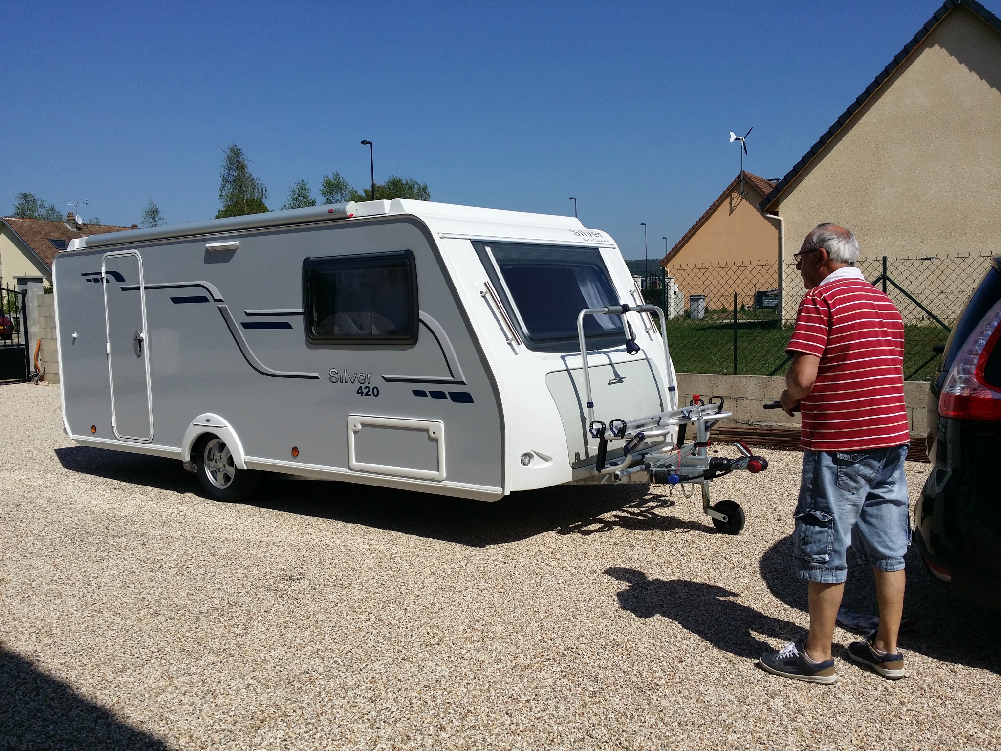

Je doute que le timon soit plus court sur une surbaissée que sur une rigide.
Il est possible de mettre un support vélo sur le timon, je ne retrouve plus la photo, Joël Lebrun me l'avait envoyée et je l'avais transmise à christouraine.

merci pour vos réponses et pour la photo avec la même caravane que moi. A priori ça a l'air pas mal. C'est quelle marque sur la photo ?

J'ai retrouvé la photo
- attelage velo sur silver.jpg (26.14 Kio) Consulté 22494 fois
