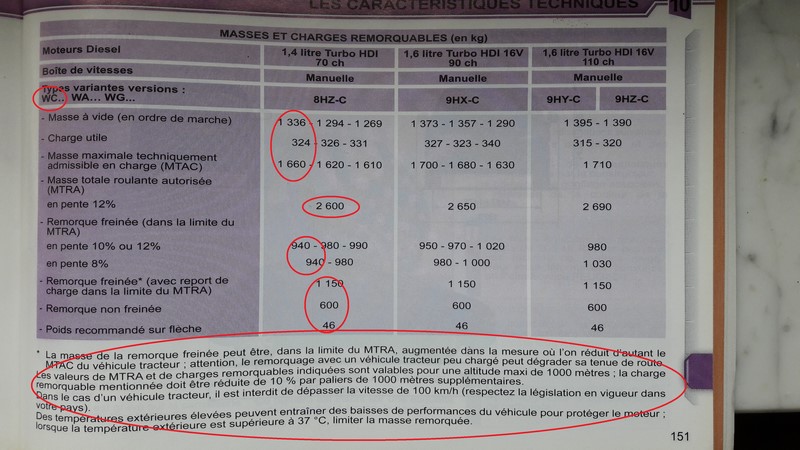

Message par Clem28800 » 04 août 2016 11:48
Bonjour Serge,
Concernant les masses, j'ai d'un coté les infos carte grise et de l'autre les chiffres du manuel constructeur. Evidemment je devrais privilégier les infos CG pour rester en règle.
Chiffres CG : F2=PTAC=1660, F3=PTRA=2600, G="Masse du véhicule en service avec carrosserie et dispositif d'attelage en cas de véhicule tracteur autre que M1" :shock: =1261 et G1=PV=1186
Chiffres constructeur :
Masses constructeur (Copier).jpg (123.45 Kio) Consulté 7455 fois
Bref, je fais un mix de tout ça et oriente mes recherches de roulottes avec un ptac max de 950kg...
Ça fait pas gros mais en même temps ça me suffirait.

Message par Bonaud » 04 août 2016 12:02
Clem28800 a écrit :Bonjour Serge,
G1=PV=1186
F2=PTAC=1660
F3=PTRA=2600
Clem
Soit 940 kg remorquables sans report de charges (2600-1660), c'est déjà beaucoup pour une HDI 70 ch, eu égard au gabarit d'une caravane....
Et 1150 kg avec un report de charges, qui consiste à ne pas charger la tractrice à son PTAC pour garder du poids que tu reportes sur le PTAC de la tractrice, à mon avis, dans le cas présent à oublier vu les 70 ch de ta 207 !!!!
Par contre la limitation à 100 km/h n'a aucun fondement légal dans le code de la route français, valable en Allemagne par exemple !
Le report de charges tel qu'indiqué est parfaitement légal, même si non marqué sur la carte grise, mais vu la faible puissance, je ne le conseille pas !
Lors d'un report de charges effectué correctement, aucun des PTAC ni le PTRA ne sont dépassés....

Message par freteurr » 04 août 2016 12:17
940-950 kg de poids tractable, et 1150 kg avec report de charge, c'est le poids tractable des 207, qui sont l'équivalente des Clio et C3.
Ce modèle de caravane, elle n'est pas lourde. Mais étant une marque de qualité, le PTAC peut être élevé pour un petit modèle.
