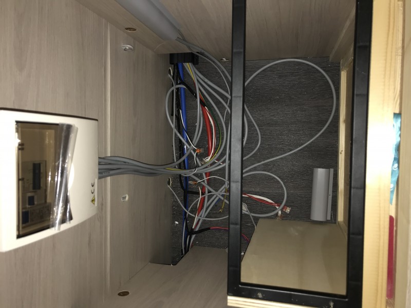

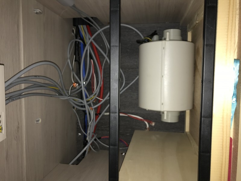

Bon, je viens de regarder dans ce bas de placard : y a du bazard......
A commencer par un câble sans rien au bout..... je me demande bien ou il va (en tout cas, il part coté sdb). Serait-ce un pré-cablage pour la clim de toit ? Autrechose ?

Re: Notre Sterckeman Easy 496 light, 6 couchages et 1050kg PTAC
de mémoire j'ai vu chez moi ce précâblage aussi, il me semble qu'il part au lanterneau centrale (clim de toit ?)

...bonjour,
je ne pense pas que ce soit pour la clim car il y a bien une goulotte de prevue mais pas de fils pré-installé

Alors si c'est pas la clim, ç'est quoi ce câble non raccordé ?
L'essentiel , c'est qu'il soit en 220 v avec un ampérage assez puissant pour brancher tes Trumatherme
Sur Mon Antarés Style ,j'ai aussi un cable prévu pour la clim de toit ,
mais il arrive dans une coulotte dans le placard haut du bloc cuisine
mais j'ai pas tout ce foutoir de cable dans le bas de la penderie ,
tous les cables passent dans une coulotte qui va du toit au plancher contre la paroi intérieur de la penderie
mais ça ne m'étonne pas des constructeurs ,j'ai eu un merdier similaires sur la Burstner Averso Fifty toute neuve
avec même des fusibles volants camouflés dériére la niche du chauffage a même le plancher !
