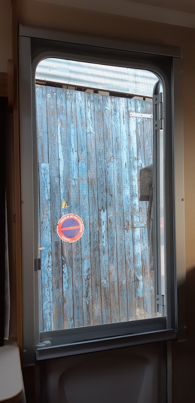

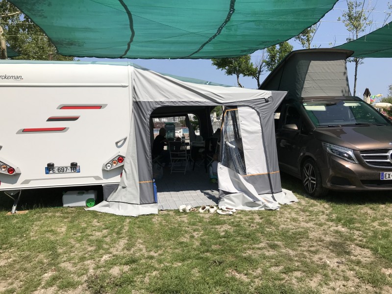

Estate45 a écrit :
16 mai 2019 15:26
Oui c'est ça, une demi moustiquaire que je trouve bien pratique. Je t'envoie la photo dès que je peux.
Bonjour sventchik,
Comme promis, voici la photo de la moustiquaire
laguna 3 Estate bose 150
Sterckeman Alizé 420CP
Marie et Stéphane

Estate45 a écrit :
03 juin 2019 16:20
Estate45 a écrit :
16 mai 2019 15:26
Bonjour sventchik,
Ah oui, efficace ! Merci !

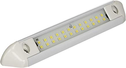

Pour l'année prochaine, on a déjà quelques petites modifications/améliorations en vue :
- améliorer l'éclairage extérieur (sous auvent) : soit ajout d'un deuxième luminaire, avec son interrupteur individuel; soit ajout d'une prise extérieure en hauteur, pour brancher ce qu'on voudrait (un spot, une guirlande à leds, ...)

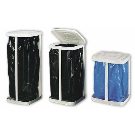

Pour la poubelle ça fait des années que nous utilisons celle-ci
elle se regle a hauteur en fonction des sacs et les tubes se démontent
pour se ranger entre le couvercle et le fond qui en fond une petite boite facile a caser !

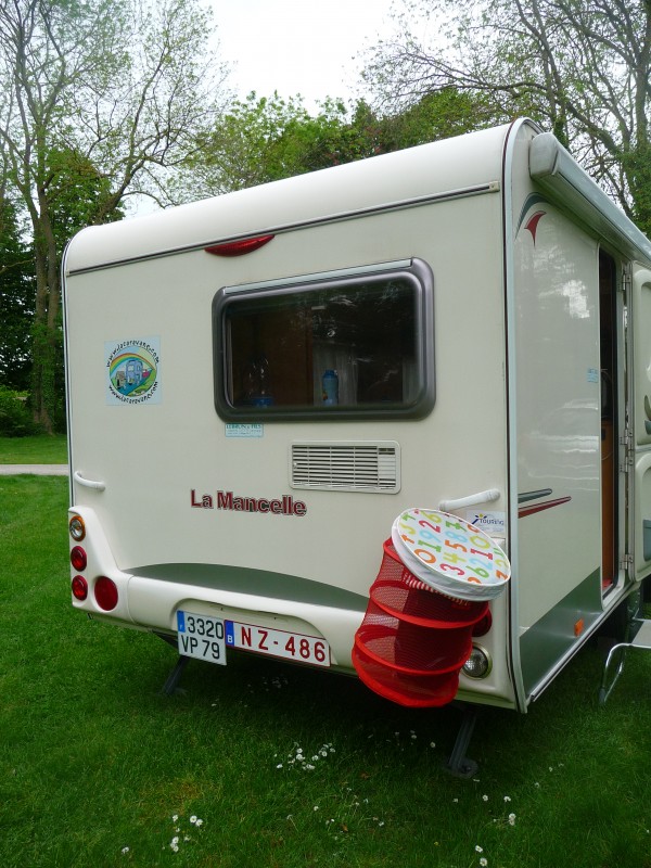

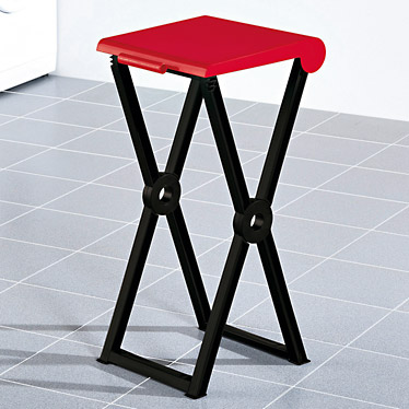

Comme poubelle j'ai ceci achetée chez Ikéa

:lol: Pas besoin de Ikea ,on peut aussi accrocher carrement le sac poubelle a la poignée de caravane ! :mrgreen:
autrement y a d'autres pliantes et des portes sacs mais sans couvercles aussi ! :wink:

Le détail c'est qu'avec Ikea tu ne risques pas d'avoir le sac déchiré par les animaux.

L'ikea, elle est suspendue comment ? (sur la photo, on dirait en lévitation)
