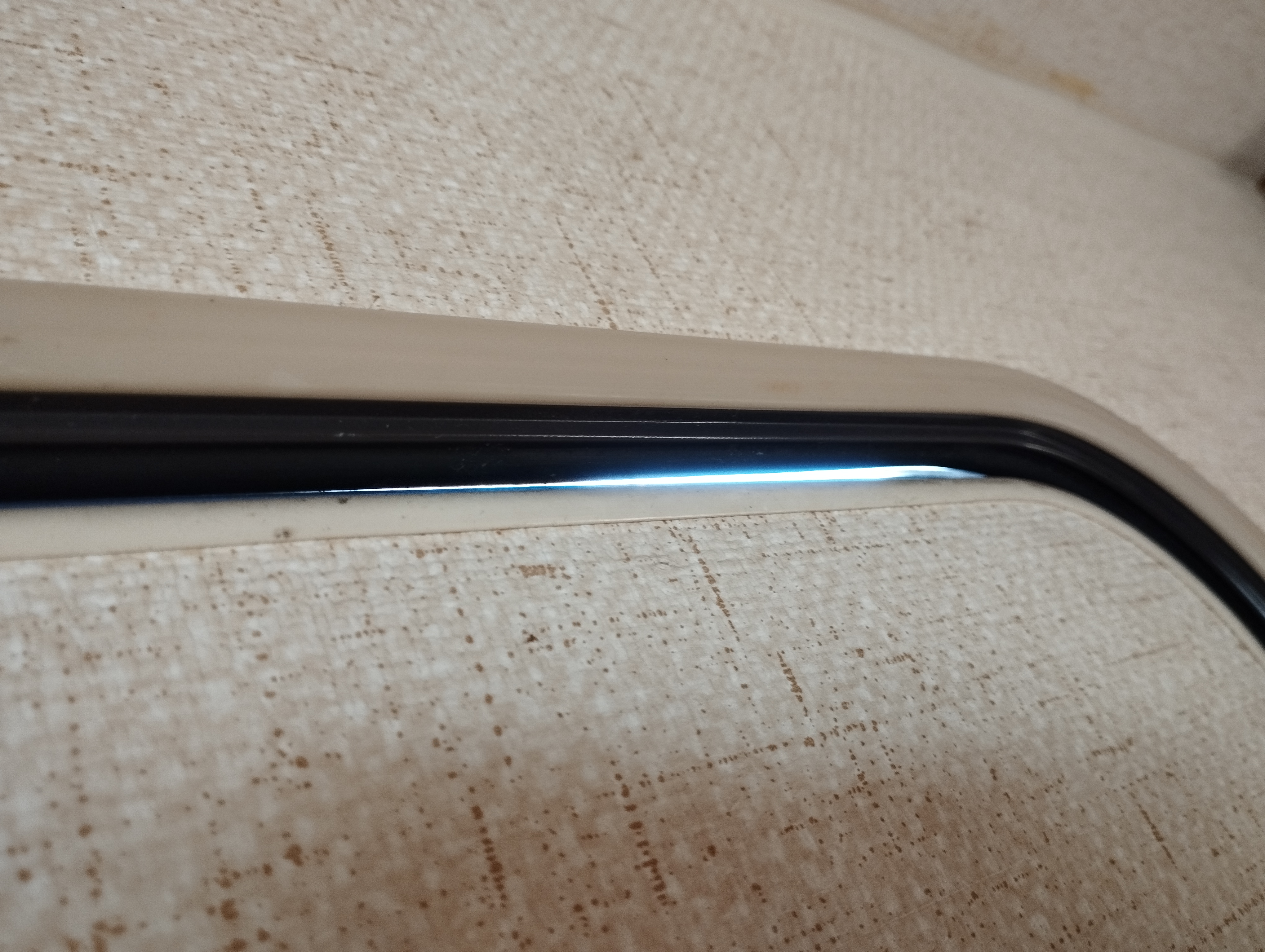

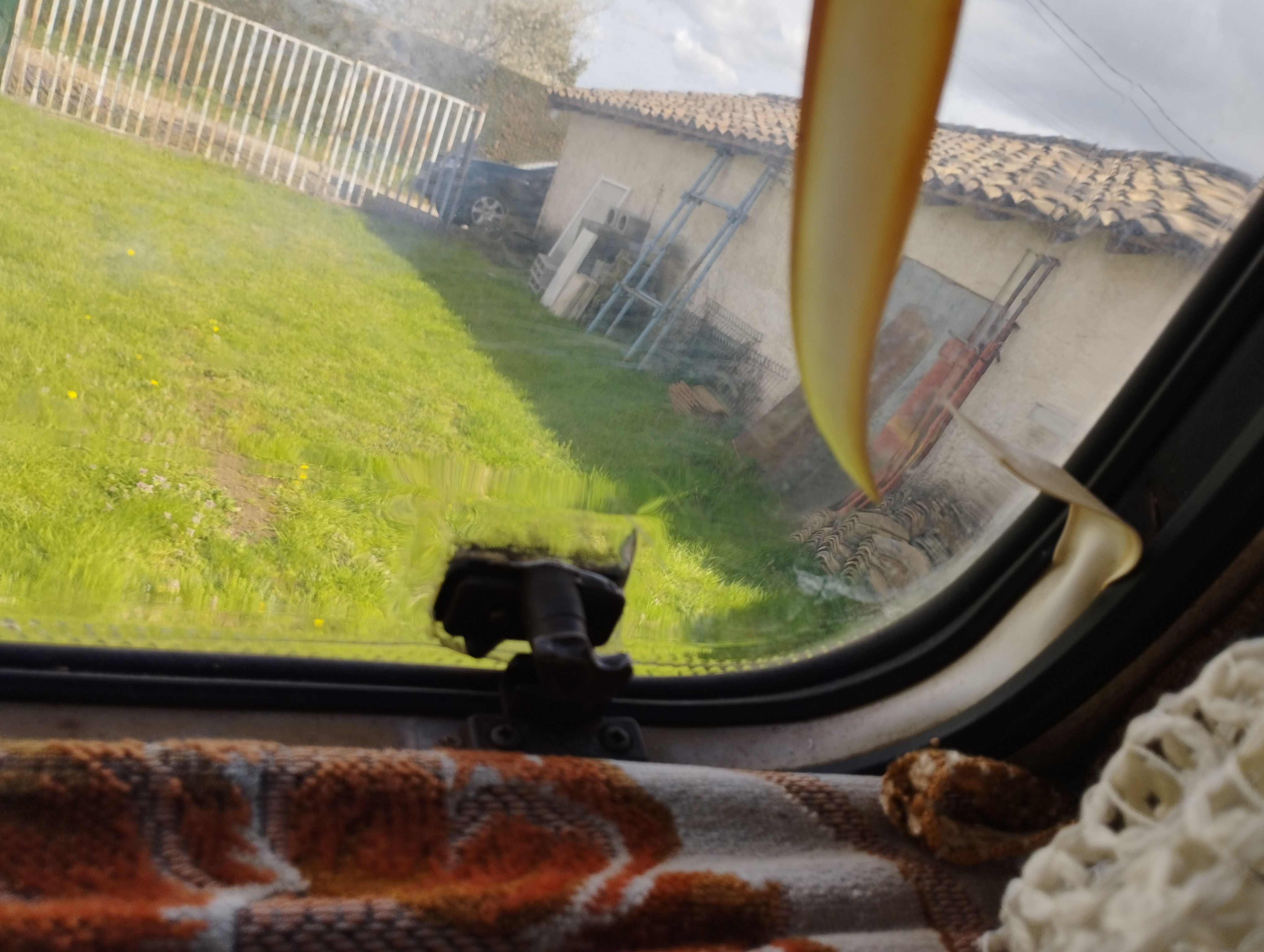

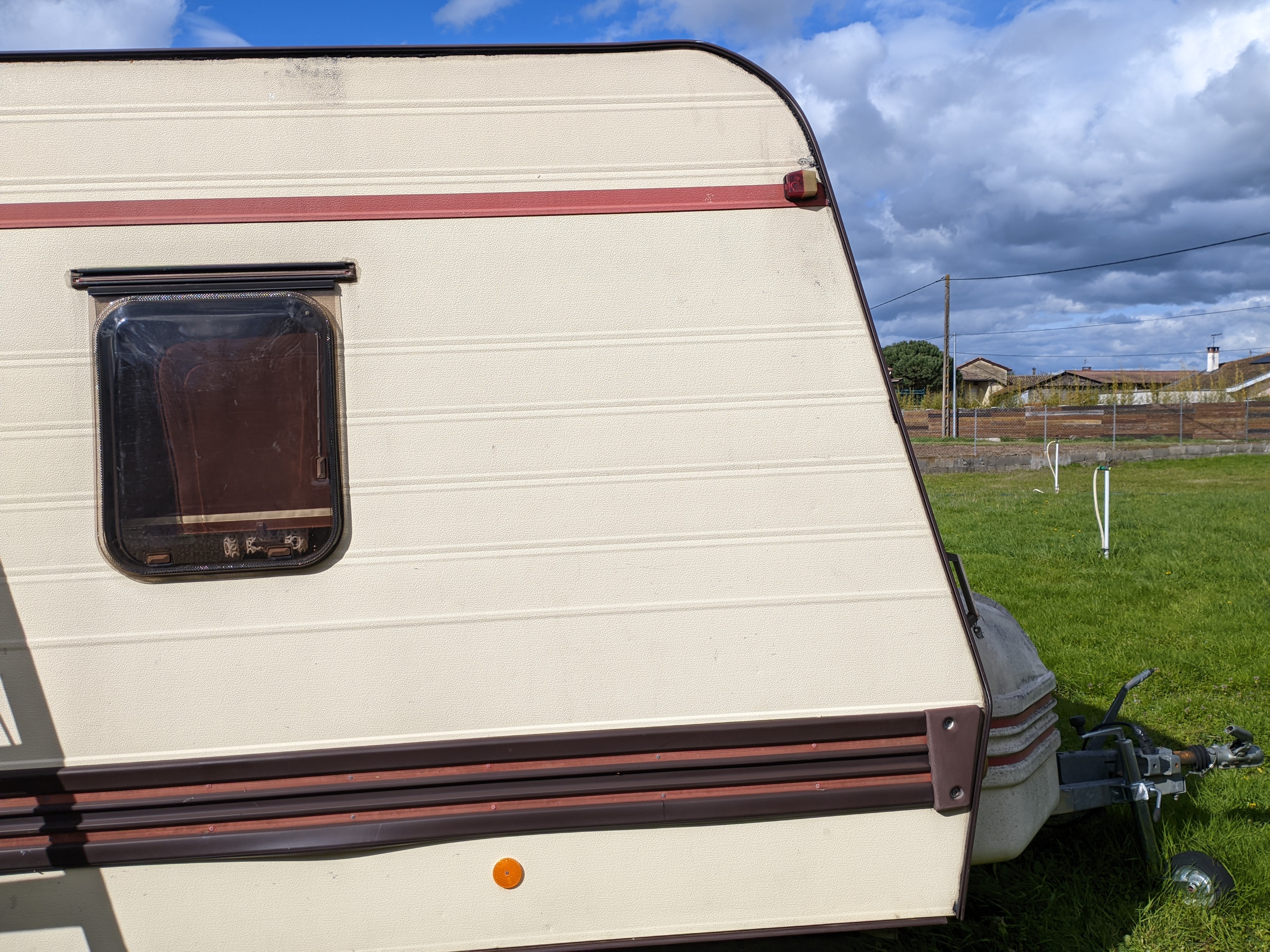

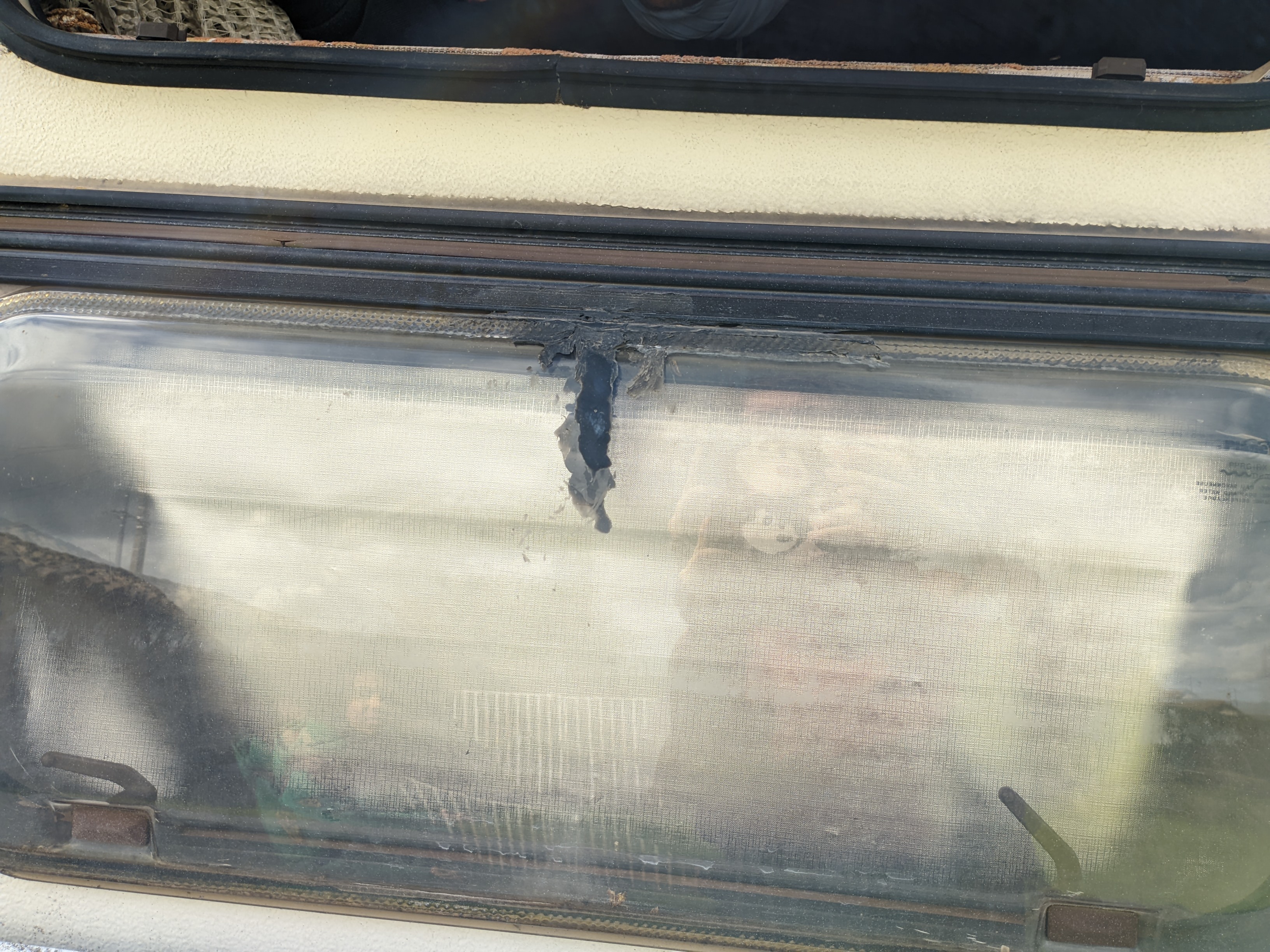

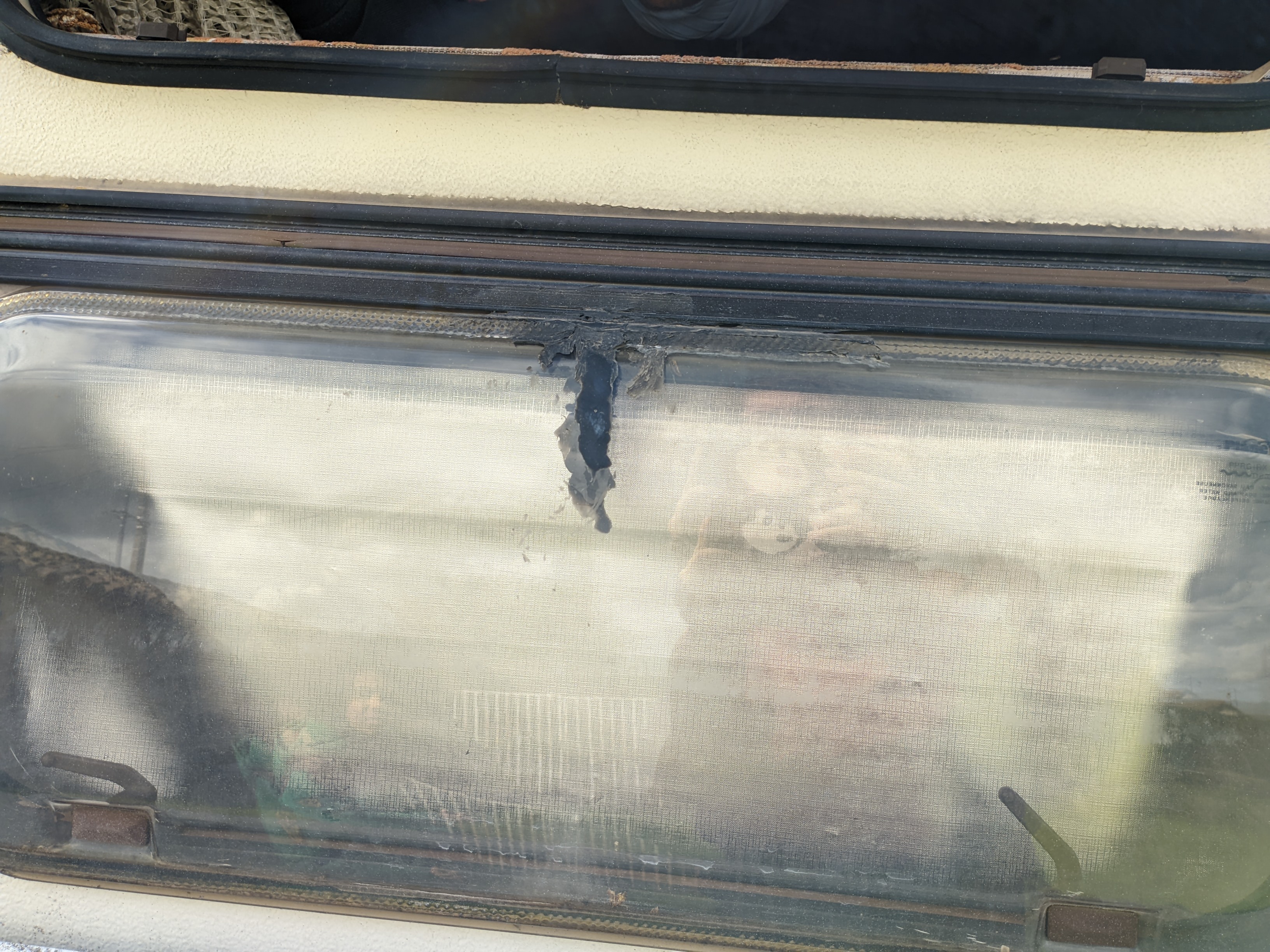

Les fenêtres m'ont semblé en bon état sauf une, à l'avant, à l'intérieur et l'autre à l'extérieur, je vous mets des photos.
Ils ont enlevé le lino de base pour en mettre un autre, il est moche mais je ne sais pas dans quel état c'est en dessous, sur la tranche au niveau de la porte on voit un peu le parquet qui a l'air super sain.

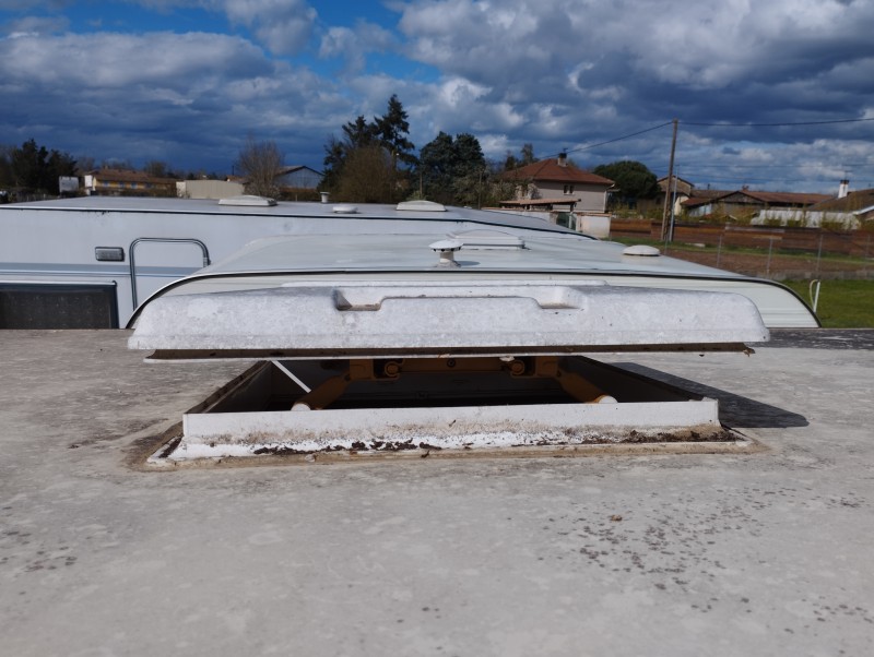

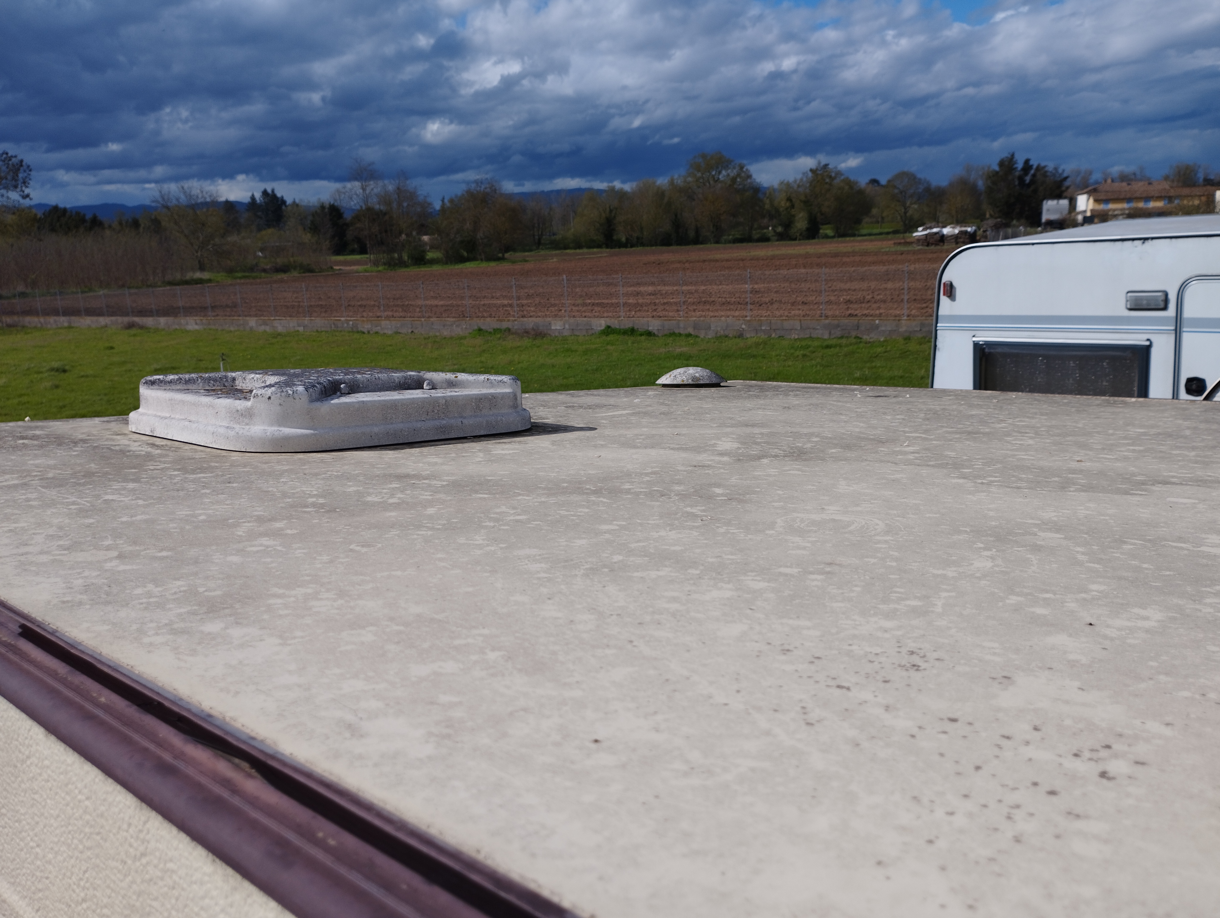

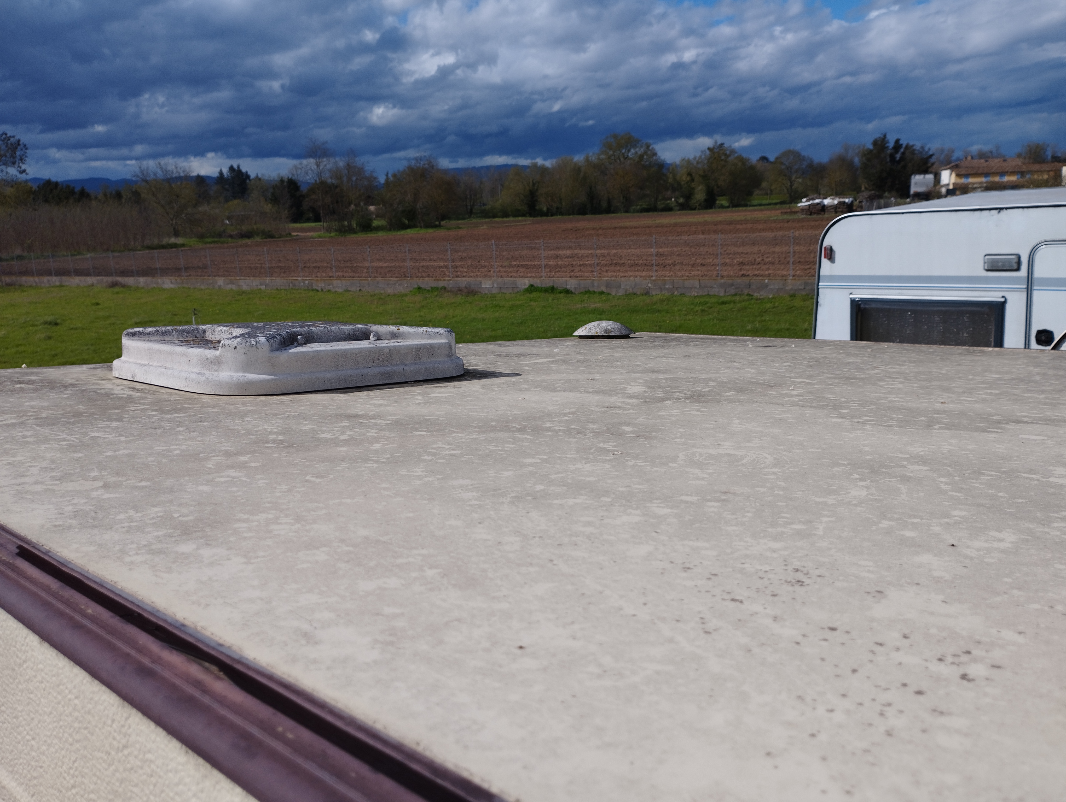

Aucune trace d'eau nulle part, par contre j'ai trouvé qu'autour du lanterneau principal il y a cinq à dix centimètres un peu mous (mais la tapisserie ne semble pas présenter de traces d'eau, et comme une grosse gourde je n'ai pas pris de photo du lanterneau de l'intérieur, seulement de l'extérieur :roll: . Je n'ai pas relevé ça ailleurs sur la bête. Sur le toit on ne voit rien ; il s'ouvre et se ferme normalement.

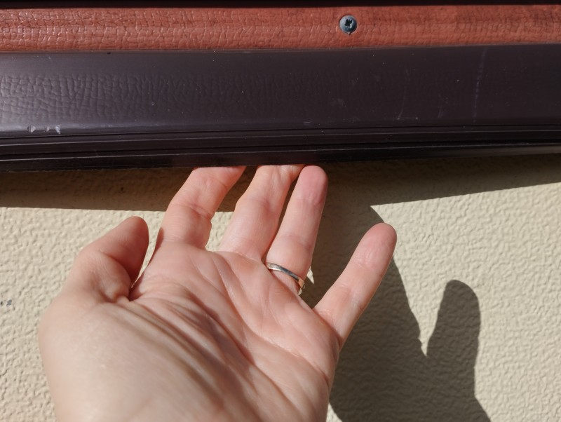

La porte présente un tout petit jour, sur la photo j'ai poussé pour que ce soit visible, mais ça n'est pas flagrant.

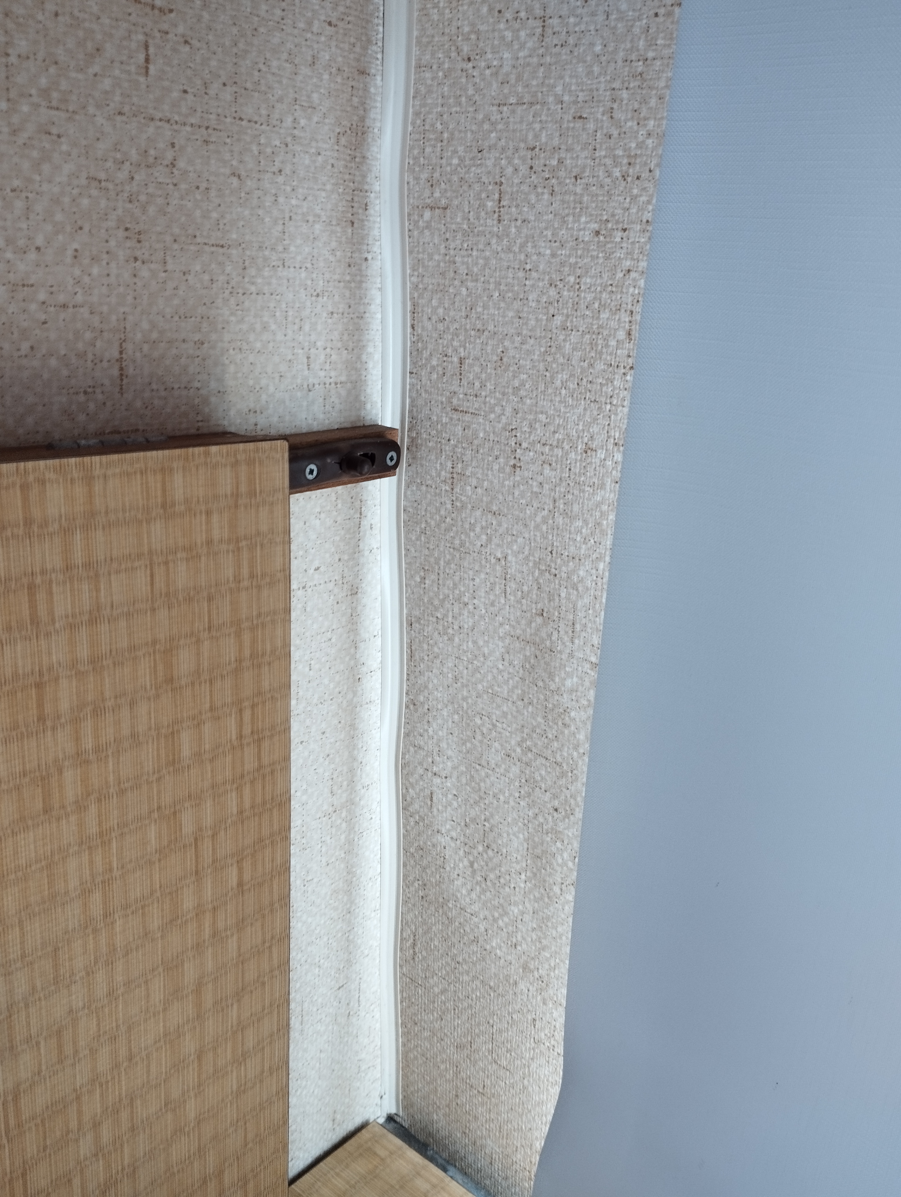

Il y a un angle un peu chelou, mais il n'est pas mou du tout, alors je ne sais pas si c'est grave.

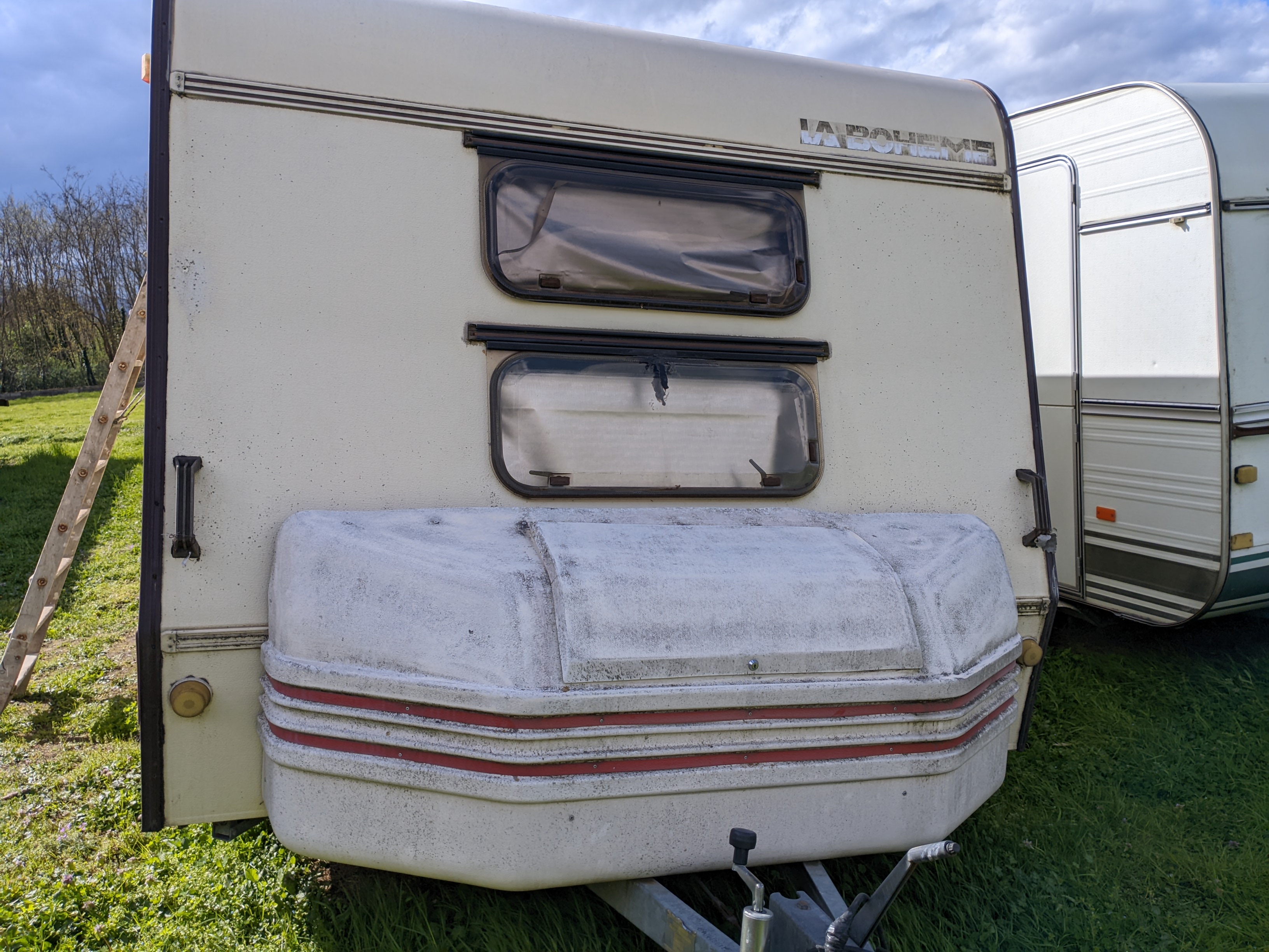

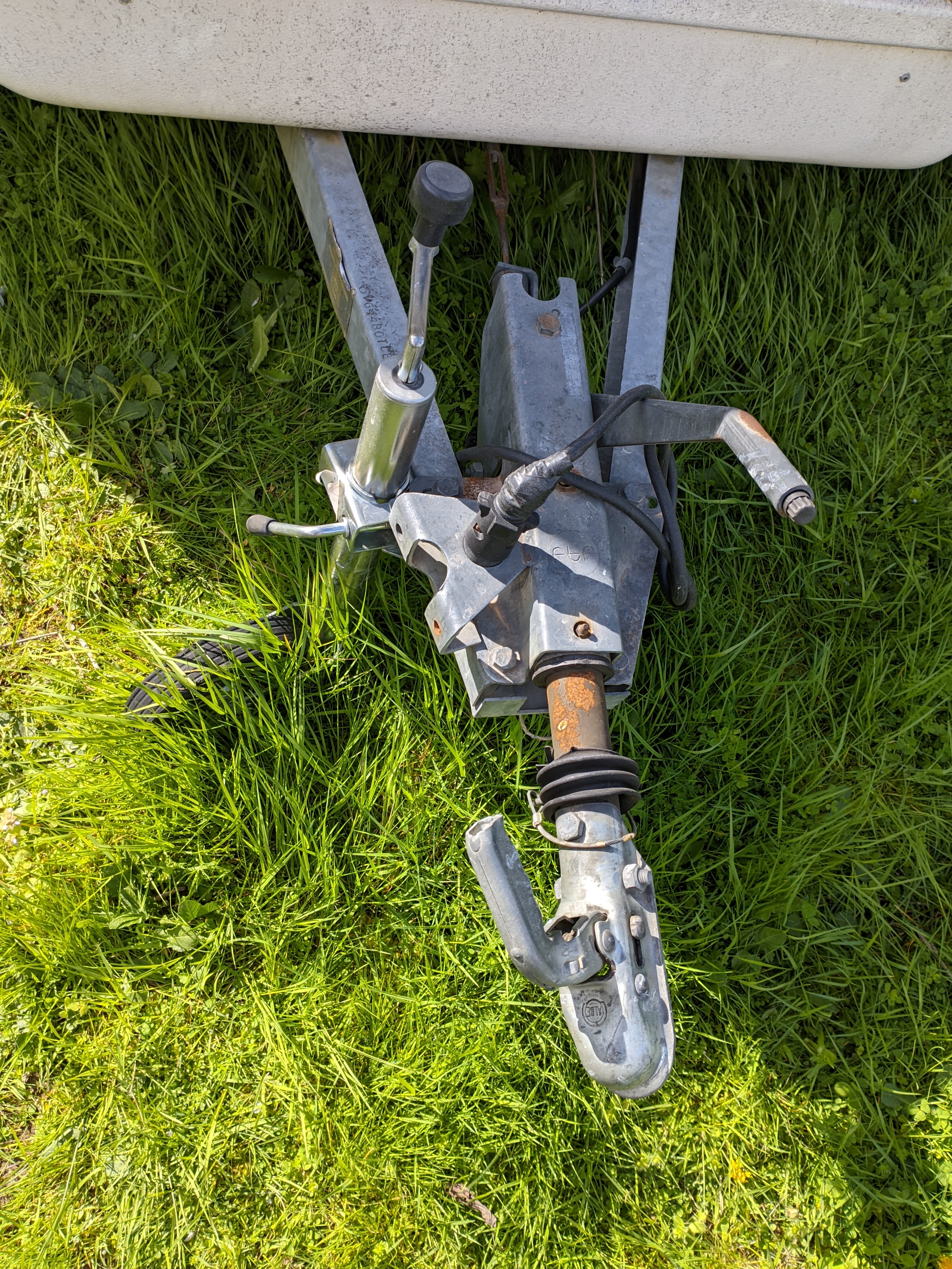

Je vous mets aussi une photo de l'attelage, au cas où cela vous dise quelque chose...
Je précise qu'elle était dehors depuis quelques semaines, qu'il a plu comme vache qui pisse, et qu'il n'y avait ni eau ni odeur de moisi dans la caravane...

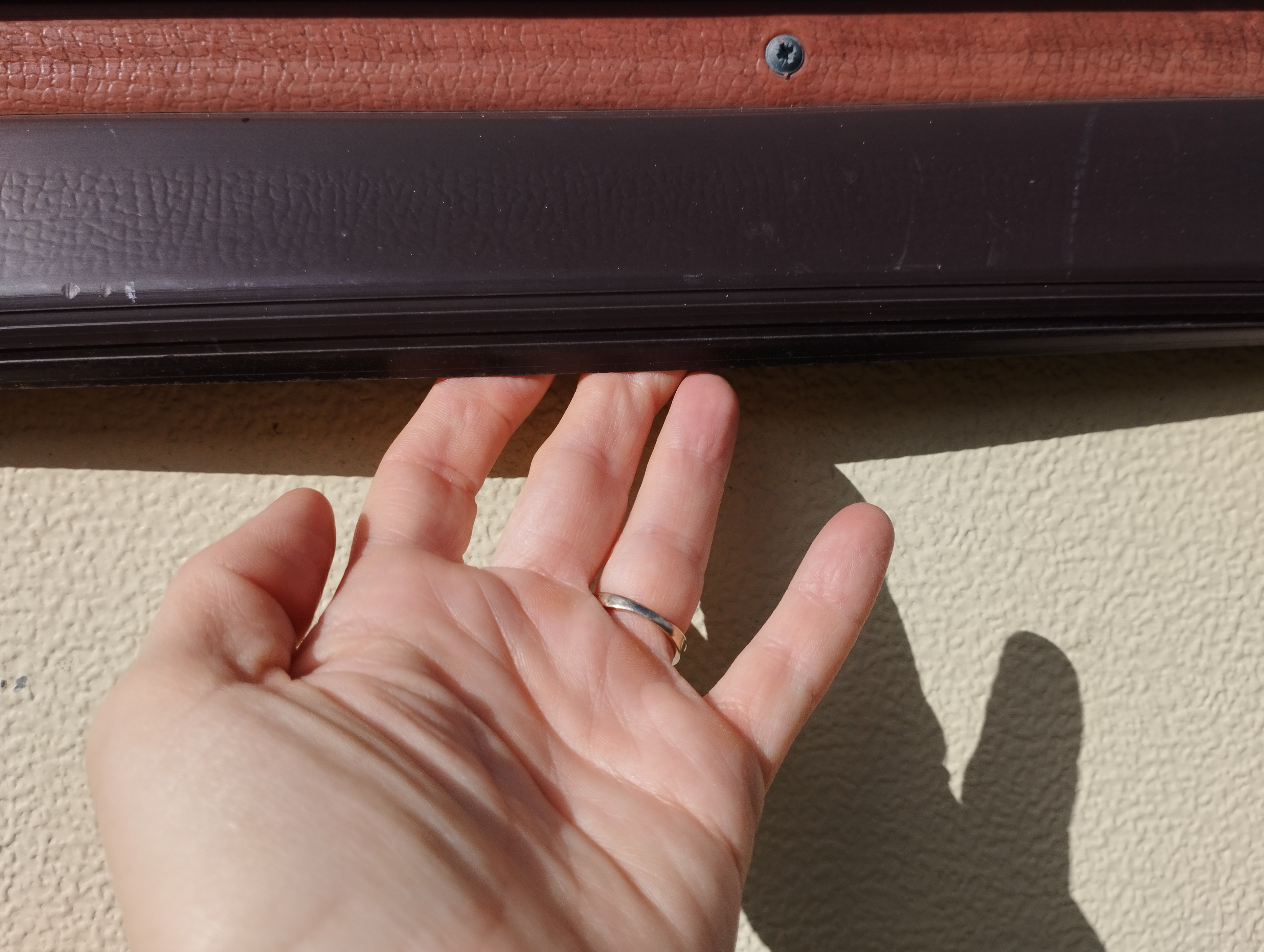

J'ai aussi trouvé les plastiques extérieurs bien abimés.
Je vous joins quelques photos.
Voilà, je veux bien votre avis, soyez indulgents, on débute et on est plein d'espoir :?
Belle soirée à tout le monde

il y a surtout beaucoup de nettoyage à faire, comme le toit
bandeau de caisse marron, ça se recolle,
joint de porte, ça se remplace facile
jonc cache vis de baie, sec, cassé par l' âge, remplacement facile
coffre à gaz, sous couche plastique pour le repeindre ensuite
timon, soufflet à remplacer, moins facile à faire surtout la première fois.
à vérifier impérativement, l' âges des pneus, sur le flanc à côté du dot, soit 4 chiffres ou 3, les premiers dans l' ordre de lecture c' est semaine de fabrication, les derniers c' est l' année.
puisque l' intérieur est correct, sans infiltration ni odeur de moisi ç' est bon; jeter aussi un zieu sous le plancher, voir si il ne s'effrite pas trop .

L'angle me paraît douteux car gondolé quand même à bien vérifier ! Bon 2800€ c'est quand même très cher pour une caravane de 40 ans pas hyper entretenue apparemment..

Pour tout vous dire ce qui m'embête le plus c'est cette histoire de plafond un peu mou autour du lanterneau principal. Je pense qu'à minima il va falloir refaire le silicone (j'ai bon?)
J'ai vérifié ailleurs, la tapisserie est vraiment collée direct sur la cloison et elle est d'origine, donc si c'était mouillé ce serait visible non?

Blancoco, l'angle en question est juste à côté de la cuisinière je pense que c'est cette humidité là qui l'a gondolé. En tout cas la cloison semble bien propre et sèche (et dure)

pour répondre à la dernière question sur le lanterneau, c' est un peu mou donc infiltration mais quand ? il n' y a qu' un point de mou, le mieux, mettre à l' abri, démonter le lanterneau, voir et remettre des bandes de mastic tout au tout, remonter.
pour moi, c' est valable mais dans ces prix là, faut mettre un peu la main à la patte, :mrgreen:
