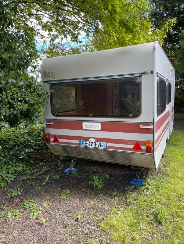

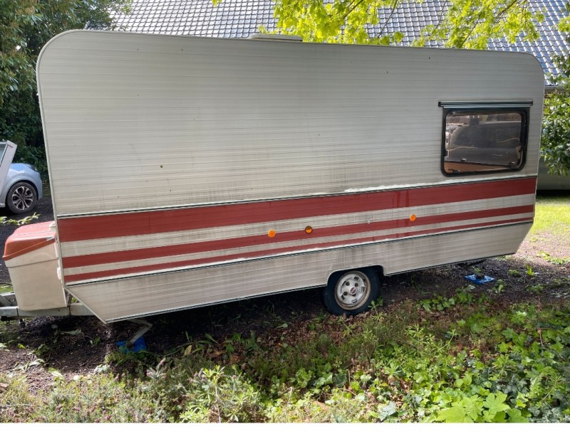

Pour info, la caravane à un PTAC de 845kg. Voici quelques photos de l'extérieur, qu'en pensez vous ? Voyez vous la présence de mastic ? A l'arrière par exemple, j'ai l'impression.

Hélas je suis d'accord d'après les données carte grise il y a 45 kg de trop
pour être autoriser a tracter cette caravane avec la Kia
Sans compter qu'avec ce genre de caravane a face avant plate la Kia va souffrir
et que a mon avis ce gabarit de caravane avec couchettes superposées fait réellement plus de 845 kg

Que pensez vous de l'état de la caravane en photo ? Difficile à dire en photo j'imagine.
Re: Caravane d'occasion, des conseils ?
Message par Papy80 » 05 mai 2024 13:51
:roll: tout a fait !
sur les photos d'ensemble et d'extérieur ,on a toujours du mal a se rendre compte de l'état global !
il faut voir la caravane de prés et surtout aller voir sur place :wink:

bien vérifier sur ce modèle le plancher aux 4 angles, si la tole de la paroi avant ne s'est pas dégraffer et la suspension. SI c'est un modèle avec un système de roue indépendante, la longévité est de 40 000km pas plus...
Messages : 10133
Message par thithi » 06 mai 2024 08:31
Messager roues indépendantes, t'es sur Pascal ?
