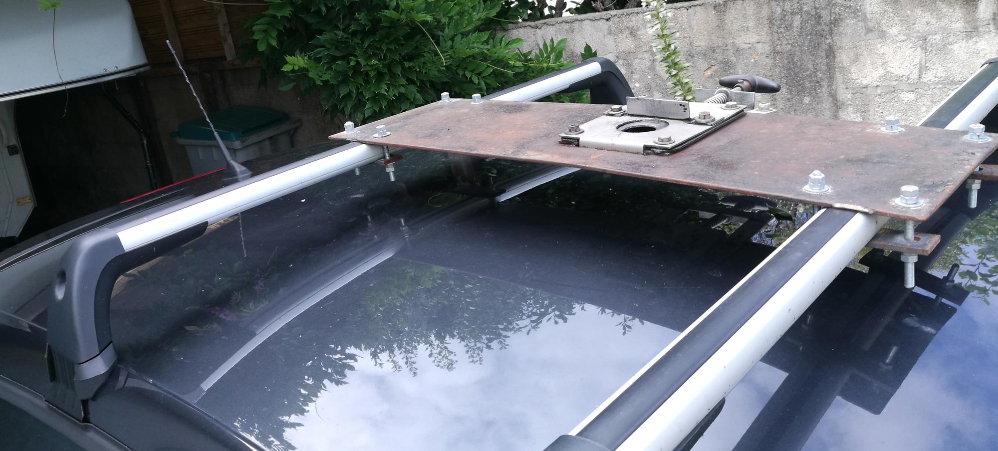

Est-ce qu'un spécialiste, agrégé en Clipcar, pourrait me dire s'il trouve normal, ou dangereux, que la platine fixée sur la galerie ne soit pas parallèle à la glissière sous le Clipcar ?
Voir photo.
Le dessus de la galerie est à 1m58 de hauteur, et je ne peux pas fixer la platine sous la barre (épaisseur 3cm), car ses têtes de vis frotteraient sous le Clipcar.
Voir photo.

je n'y connais rien mais ce que je peux comprendre ce doit pouvoir coulisser transversalement
https://clip-car.skyrock.com/2980180913 ... -toit.html
et d'apres ta photo, j'en doute....

les nouvelles carrosseries avec des pts de fixations d'origine tels que sur la megane ne sont peut être pas adaptées....

Pourquoi ne pas mettre des vis tête plate ronde avec un carré anti rotation tu gagnerais 10 mm par rapport au écrou/contre écrou!

Premièrement virer les tiges filetées. Mettre des vis tête 6 pans à bonne longueur . Avec écrous nylstop.
Ensuite c est sous la platine carrée qu il faut caler pour qu elle soit de niveau et non pas la grande plaque.
Peindre la grande plaque car le toit de la voiture n aime pas les deguoulinures de rouille

Après de mémoire la caisse du clip car doit être indépendante du châssis. Juste boulonnee. Donc mettre des calles entre la caisse et le châssis de façon à avoir le clip car à l horizontal.

J'avais bien entendu prévu de remplacer ces tiges filetées avec écrous/contre-écrous (utilisées par l'ancien propriétaire) par des boulons inox + rondelles éventails et écrous indesserables.
Je ne vais pas essayer de rehausser la caisse du clipcar, pour ne pas réduire la stabilité.
Je vais essayer de jouer sur le nombre de rondelles sous les boulons de fixation de la platine carrée centrale, pour réduire l'angle par rapport à la glissière du Clipcar.
