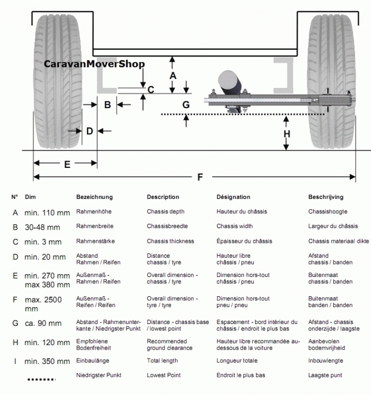

Merci à tous pour vos réponses, encore 2 petites choses à vous demander: y a t'il une importance pour le montage du reich move control c'est à dire devant les roues (qui pourrait peut-être réduire le risque de frottement lors du passage sur les ralentisseurs) ou derrière, comme le risque de projection est faible, les moteurs étant sous la caravane.
Et connaissez vous la hauteur ou l'épaisseur du move une fois fixé sur le châssis, c'est à dire la partie extérieure visible, afin d'avoir une idée sur la hauteur de garde au sol.

Mover monté a l"avant ou a l'arriére des roues c'est un vaste débat
J'ai eu 3 caravanes avec un mover monté en concession ils ont toujours été monté a l'avant des roues
D'après le technicien ,ils recevraient ainsi moins les projections des roues
et ils frotteraient moins sur les dos d'âne et les bordures
Jusqu'alors avec 3 marques de Mover différentes
Un E-Go sur une Burstner Averso Fifty 510 TK /Un Enduro/Mover sur une Caravelair Ambiance/Style 460
et le ReichhMover Control Economy Lighy sur mon actuelle Antarés/Style 440
Sur aucune de ces caravanes j'ai eu ce genre de soucis de frottements !
Sur mon Antarés le Reich est monté sans cales comme sur ce shèma
