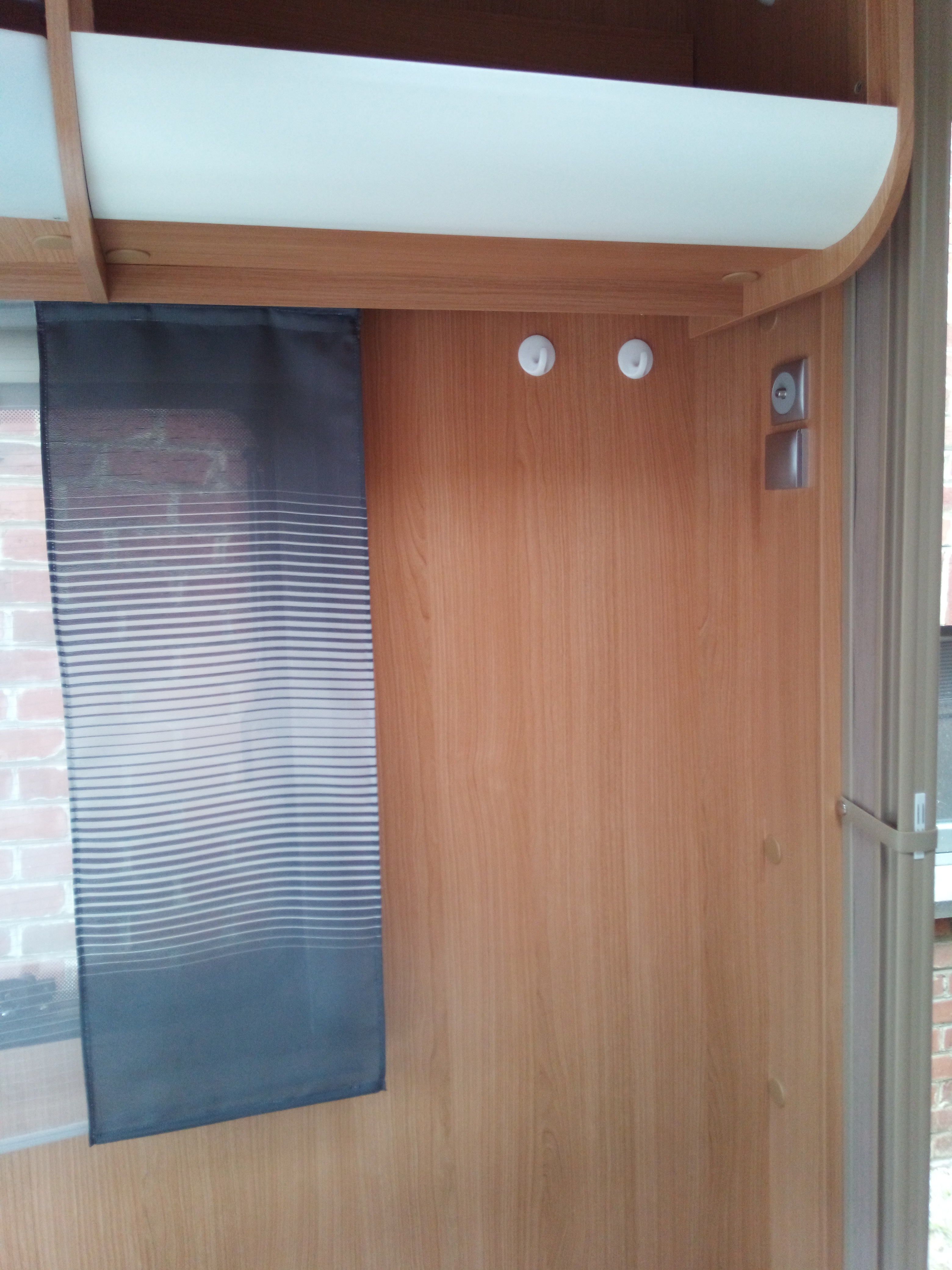

J'ai une tv 22" d'un peu moins de 3 kg (je pense 2,6kg).
J'ai examiné l'endroit où elle est censée prendre place, c'est à dire face au lit transversal, à gauche de la porte d'entrée...
La fixation sur la paroi principale (flan de la caravane) me paraît risquée car quand je tapote le mur, il n'a pas l'air fort épais.
Autre solution, à droite sur le petit retour, juste en dessous des prises 220v et tv : épaisseur bois de 1cm. Après démontage de la prise, il s'agit en fait d'une gaine technique...c'est creux, donc peut-on utiliser des chevilles métalliques pour parois creuses?!
Dernière solution, fixation d'un support plafond fixé en dessous de l'armoire supérieure, avec possibilité de renforcer le fond de l'armoire par l'intérieur à ma guise.
Cette dernière solution me paraît la plus solide, mais il y a un inconvénient... J'aimerais pouvoir regarder la télé depuis le salon (qui est à droite). Je trouve beaucoup de support plafond type camping car, mais aucun ne propose une articulation pouvant déporter l'écran...
Une proposition?

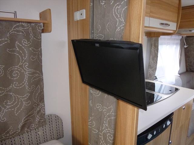

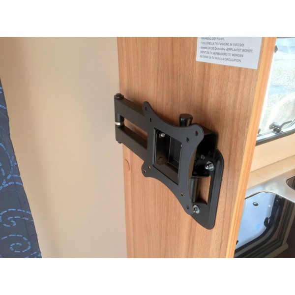

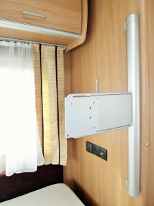

Sur mes 3 dernières caravanes ,j'avais support télé avec un bras articulé malgré l'apparente fragilité des cloisons
j'ai jamais eu de problèmes ,avec un bras articulé ,ça permet de voir la télé un peu partout dans la caravane7
et même parfois comme sur ma 460 dans l'auvent par la baie relevée !
Le premier c'est celui de mon Antarés /Style 440 bras articulé replié en position route
( ces supports en tous un blocage en postion replié d'ailleurs !
le 2 eme c'etait celui de mon Averso/Fifty 500 tk
Le 3 éme c'etait celui de mon Ambiance/Style 460 qui permetteit de voir aussi la télé dans l'Auvent !

- 32210.jpg (38.83 Kio) Consulté 20612 fois
- SAM_1672-225x300.jpg (15.89 Kio) Consulté 20617 fois
- 008.JPG (160.44 Kio) Consulté 20617 fois

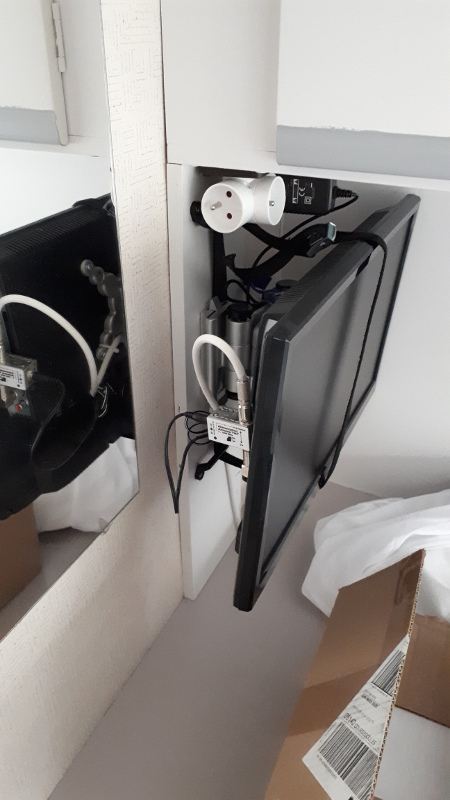

Pour fixer notre tv sur la paroi latérale de la caravane, j'ai ajouté un morceau de cp de 15mm (de mémoire) fixé dans les meuble supérieur et inférieur. Le support tv est pris dessus.
- 2018-04-11 13.50.27.jpg (120.13 Kio) Consulté 20600 fois

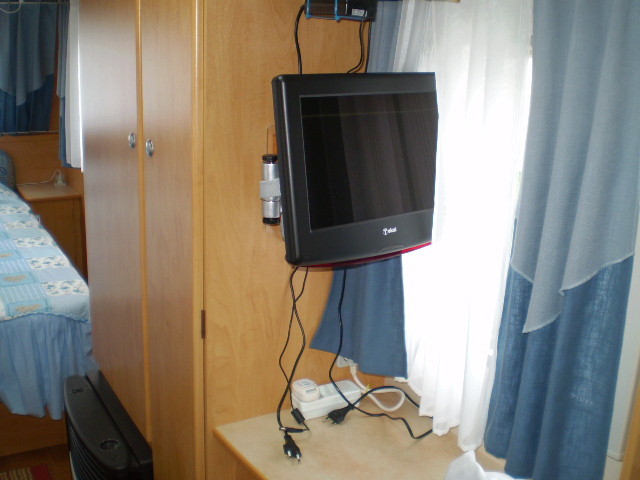

Sur l'Averso et sur l'Antarés le support est monté d'origine simplement dans la cloison
et j'ai jamais eu de problèmes de desserrage ou d'arrachement !
Sur la 460 j'avais monté ce support moi même et comme c'était sur la paroi latérale de la penderie ,
j'avais simplement traverser la paroi et fixer avec des vis ,des écrous Nylstop et des rondelles de carrossier
a l'intérieur de la penderie ça n'a jamais bougé !
- caravelair-antares-style-440.jpg (49.66 Kio) Consulté 20597 fois

C'est bien ça mon problème, à droite sur la photo, sous la prise, c'est une petite cloison qui fait office de gaine technique en U... Je n'ai donc pas la possibilité de la traverser et de venir mettre un écrou de l'autre côté...Papy80 a écrit : ↑11 avr. 2018 14:04Bonjour !![]()

Est-ce que cette gaine technique est utilisée pour passer juste le fil de l'antenne et les fils électriques de la prise ou est-ce qu'il y a d'autres câbles ?
Parce que si c'est juste pour l'antenne et la prise il y a largement la place de percer pour fixer le support tv,bien entendu il faut y aller mollo.Si les parois de la cloison sont fines tu fais comme Papy80 tu traverse de part en part et tu met des rondelles ou tu confectionne une platine en alu et tu met des écrous nylstop.

En fait, il y a juste le câble télé et l'alimentation de la prise.
Il doit y avoir 10-12cm de vide. C'est là où est fixée la cloison accordéon...Traverser de part en part je suis pas trop fan...
Je pense que je vais opter pour les chevilles métallique à expansion

Les chevilles dont tu parles sont des chevilles moly,elles sont prévues pour le placo mais pas pour la cloison d'une caravane,tu vas tout exploser avec ça.
Les chevilles dont te parles Papy80 sont des inserts,c'est mieux mais tout dépend de l'épaisseur de la cloison,si c'est épais comme un feuillet de cigarette ça ne fera pas longtemps,avec les secousses de la route.
Le plus costaud c'est quand même de traverser la cloison,si tu met des têtes de vis arrondies ça ne gênera pas pour la porte accordéon.

J'ai finalement démonté toute la structure sur laquelle est fixée la paroi accordéon...ce qui me donne accès à l'arrière de la cloison, dans le vide technique.
Demain, fixation du support avec des écrous.
