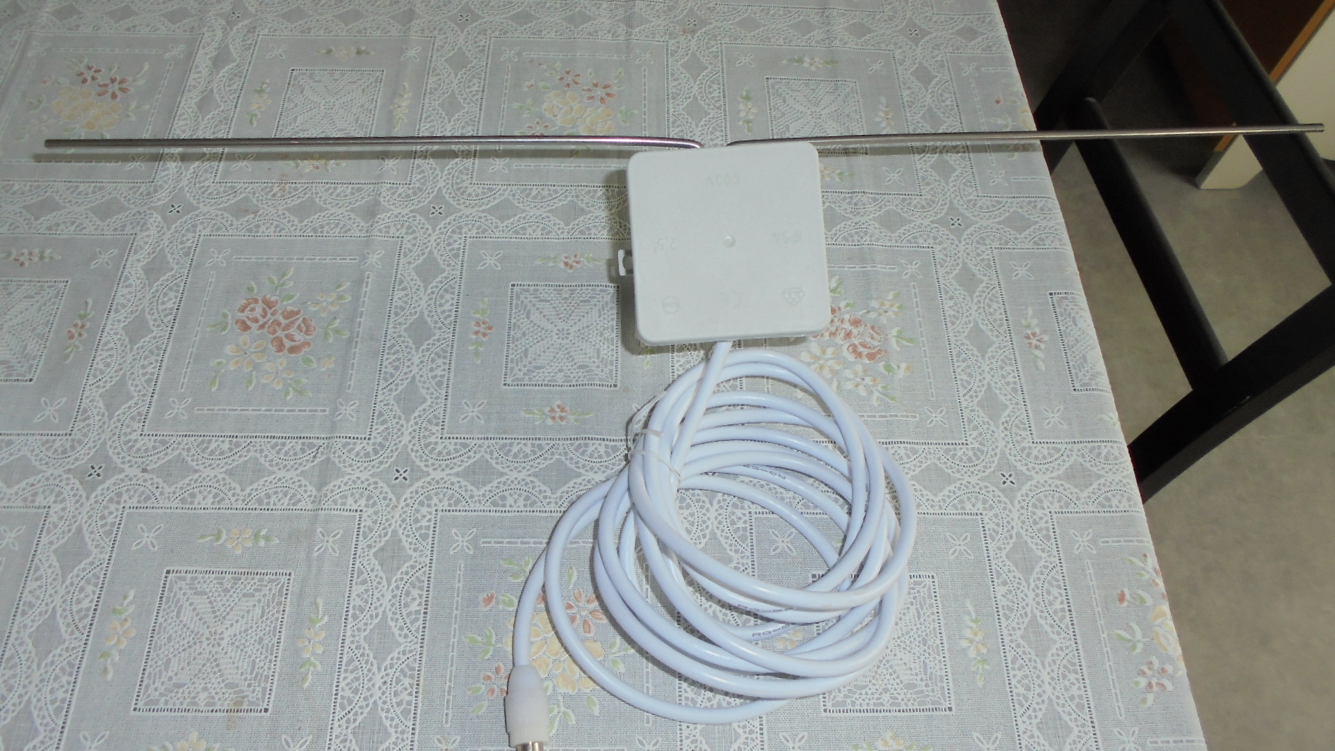

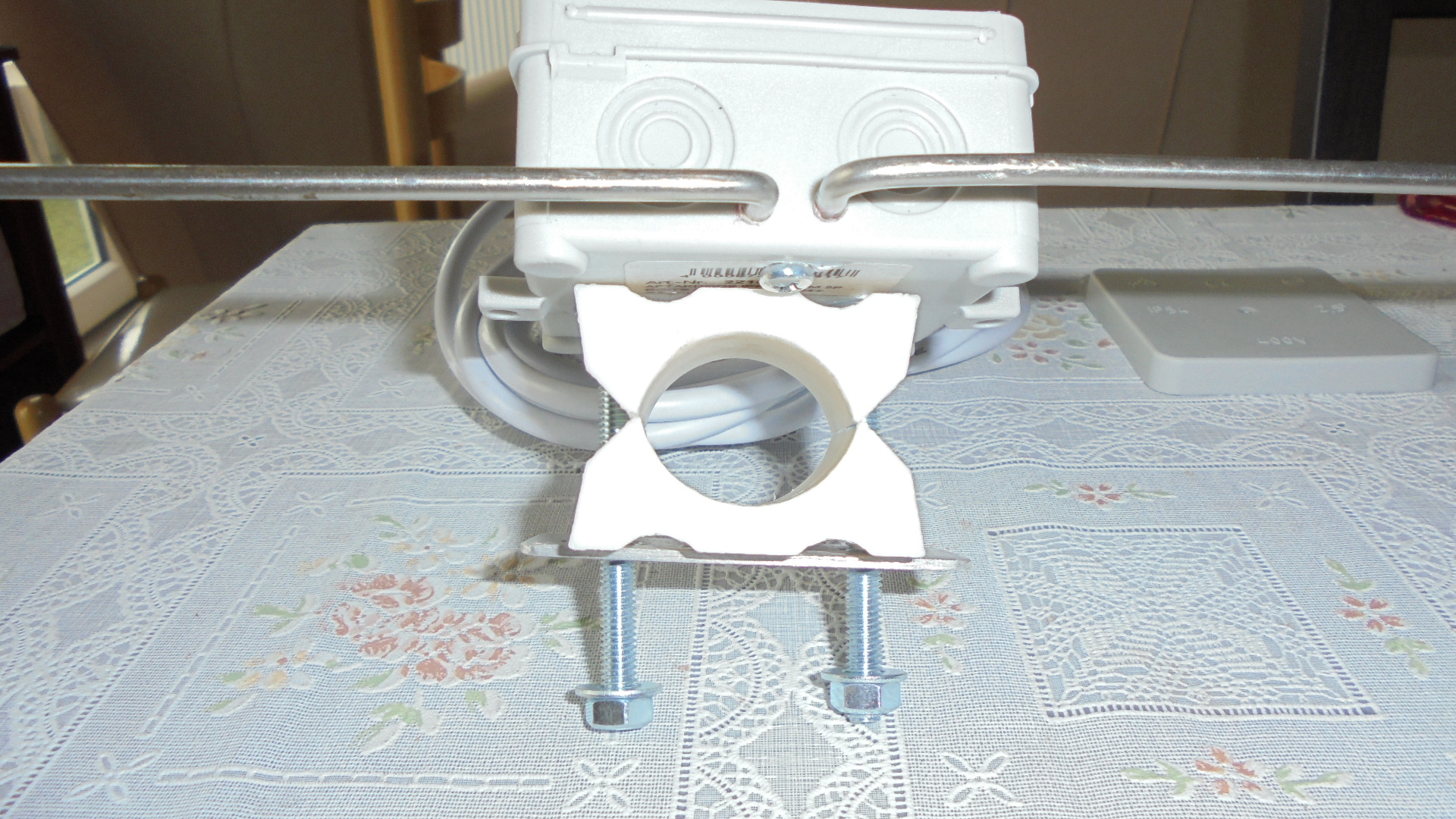

Je ne suis peut-être pas au bon endroit, mais c'est ce que j'ai trouvé, si ce n'est pas le bon, un administrateur pourra le changer de place, merci. Voila, pour ma première sortie avec ma caravane, je suis allé à Fresnay sur Sarthe. J'avais acheté une antenne directionnelle de marque One for all sv9495 qui avait de très bons avis. Sur place, bof, mais il est vrai que j'étais sous les arbres et je n'avais que 5 chaines et pas de TF1, ANT2 ni FR3. De retour chez moi, j'ai regardé sur YouTube et là je constate qu'il y a moyen de faire une bonne antenne avec un ceintre. Comme j'en avais un, du coax et un 'sucre" j'ai tenté le coup, et bien, ça marche du tonnerre. A l'intérieur, pas de chaines françaises, mais dès que je suis sorti, super toutes les chaines, très net, et pas de mosaïque comme ça arrive avec une antenne râteau. Comme j'ai un ami qui a de l'inox à profusion, il m'a donné une tige de 3 mm et bien, c'est encore mieux. Et le prix, juste le boitier de dérivation (2,50 euros), le reste, je l'avais et ça ne prend pas de place. Pour la fixation, j'ai employé pour ne rien abîmer, les entretoises de stabilisateur Tunesi, j'en ai de réserve car fait avec imprimante 3D . Malgré tout, je garde l'autre antenne au cas où.

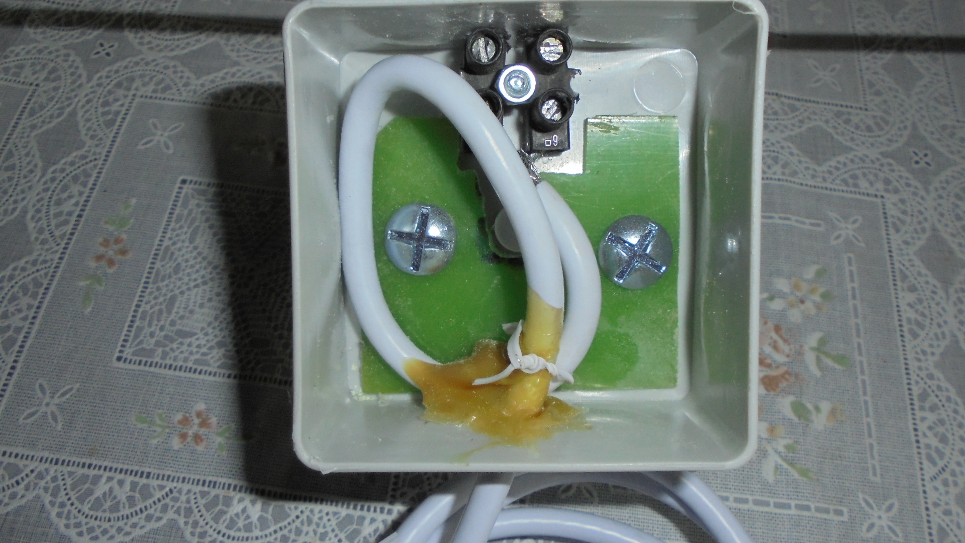

@ pierre deschamps , le coax est branché sur le "sucre", et puis, direct sur la tv sans ampli ni rien d'autre. Par contre, j'ai déjà vu pas mal de gens qui ne sont pas trop content des multidirectionnels??
