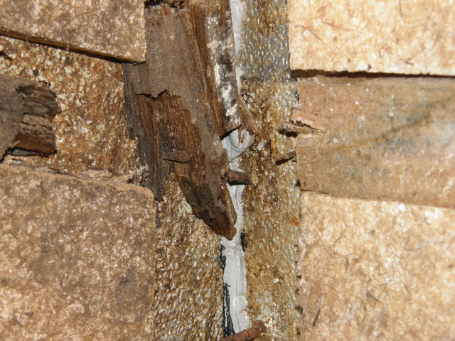

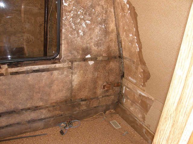

Quoi saison de ski !!!! pas question , je l'aurai .....ma belle caravane . Bon plus sérieusement après 4h de démontage et de l'aide ( je ne suis une faible femme que lorsque cela m'arrange !) nous sommes arrivés à cela
surprise , en fait non je m'y attendais
interieur vue d'ensemble.jpg (188.53 Kio) Consulté 13900 fois
et dans l'angle
le joint devient parfois inutile !!!
cote angle.jpg (163.65 Kio) Consulté 13900 fois
Bon maintenant je continue le démontage de la paroi , je verifie donc mes suppositions ( en plus de l'angle l'infiltration vient aussi de la soudure entre les deux tôles sur le côté ) , je trace les plans des tasseaux , je démonte tout .....et je pleure ! Mais non je suis pleine de courage ....mais honnetement quand j'en serais là je risque de ramer en me demandant par quel bout commencer ......Alors avis à tous les pro de la rénovation ....pauvre femmme en detresse demande de l'aide
