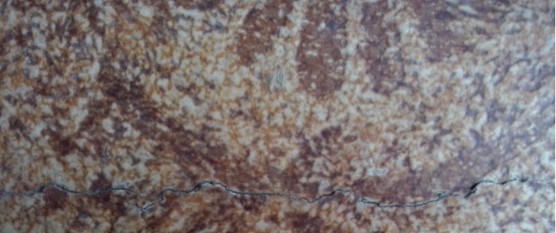

aujourd'hui je suis allée chercher ma caravane afin de la préparer pour les prochaines vacances (départ le 11 juillet) et en nettoyant je me suis aperçu de la fissure... au même endroit on ressent un affaissement.
il s'agit d'une burstner club de 1987, pour réparer le plancher faut-il faire une dépose totale des meubles?
est ce qu'une planche flottante par dessus le temps des vacances (10jours) permettrait de ne pas aggraver la chose? car en 1 semaine cela sera compliqué...
merci de vos réponses

Faut voir tu peux injecter de la mousse polyuréthane par en dessous en faisant quelques trous non traversant et en passant quelque chose de lourd à l'intérieur et de large pour éviter que ça ne gonflé pas..

Message par casscass59 » 04 juil. 2015 18:54
voilà la fissure, environ 20cm

Oui classique..., fais déjà comme dit ci dessus, après il y a plusieurs solutions en plus pour régler ça, contreplaque, plancher flottant,

J'ai lu sur le forum qu'il fallait utilisé une scie cloche pour faire les trous...Mais la scie cloche possède un foret guide, et donc le trou sera forcément traversant...
Pour info, je suis le beau frère de casscass59, et je vais regarder son problème de plancher.
Ptinono
Re: plancher fissuré
Message par Menhir22 » 05 juil. 2015 08:23
meuh non,
tu ne traverses pas avec une scie cloche
le CP extérieur fait au maxi 5 mm
tu as l' épaisseur de l' isolant au moins 20 mm + 10 mm de CP intérieur,
en moyenne, du moins chez moi,
le foret dépasse à peine 10 mm, reste de la marge :mrgreen: suis jamais passé au travers

Dans la mienne une partie du plancher fait ça aussi. Je me demande si ce n'est pas simplement le balatum craqué aussi au niveau des renforts. Pareil sur 20 cms environ. Avec le temps le plancher est plus souple. 32 ans.
Je vais la renforcer du dessous pour ma part. Si plus tard le budget permet se seras doublage du plancher. Tout en prenant garde à la CU.
