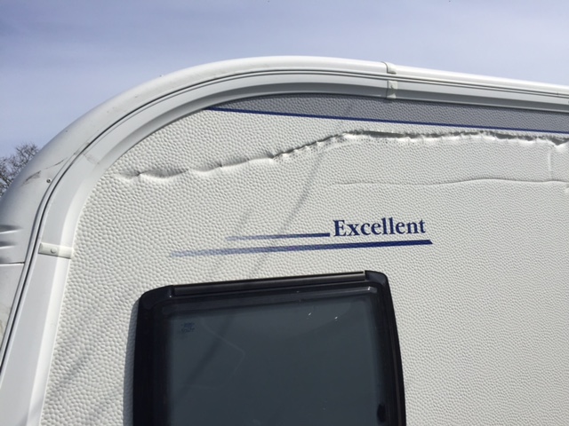

Je viens vous mettre un post pour avoir quelques conseils, j'ai fais une grosse déchirure dans la carrosserie :(
Je circulait dans le camping, je regardais bien que le caravane passait dans mes petits rétroviseurs au niveau des pares chocs de la voiture et bardaf, le mec a laisse le coffre de la voiture ouvert et je ne l'ai pas vu.....et c'est le drame....
Voici une photo :
J'ai demande un devis chez mon concessionnaire mais ça va faire mal donc j’hésite a essayer de le faire moi même
Voici ce que j'ai déjà trouvé sur le net et J'ai également lu qu'on pouvait faire des réparation a la fibre de ver
Après avoir poncé ou disqué, enfoncer légèrement la tôle du pourtour de la zone à réparer afin d’éviter les surépaisseurs de matière.
Boucher le trou avec le mastic V11 (s’il n’est pas trop important) sinon utiliser un morceau de carton comme support pour aider au colmatage du trou.
Après ponçage grossier, appliquer une première couche de fibre, bien l’imprégner, et appliquer de suite une deuxième couche.
Laisser durcir et recouvrir de Mastic de finition Ferro Elastic Blanc.
Ponçage et deuxième pose de mastic si nécessaire.
Une fois le résultat désiré obtenu, appliquer de l’Apprêt avant peinture.
La couche d’Apprêt devra être uniforme et poncée à l’abrasif à l’eau 220 et 320.
Pour finir application de la peinture.
Vous me conseiller quoi si je venais a le faire moi même??
Merci
Voiture : Skoda Octavia Combi 2015 2.0L 150ch
Caravane : Hobby 540 kmfe de 2010
Re: Déchirure Carrosserie
Message par Menhir22 » 21 avr. 2017 09:17
assure toi bien que la tôle ne soit pas percée,
bien boucher à la fibre de verre ( choucroute ) c 'est son appellation :mrgreen:
essaie de ne pas trop déborder afin de ne pas faire de surépaisseur sur le reste afin de pouvoir reproduire avec un emporte pièce au bon diamètre, les petits ronds avant que la fibre soit complètement prise donc bien dosé le durcisseur.
essaie sans garantie de trouver la référence de peinture et une fois fini ça ne se verra presque plus.

On ne le vois peux-être pas bien sur la photo mais la tôle est trouée sur une partie de la longueur :(

tu bouches bien avec la fibre,
ça tiendra,

je ne sais pas si cela peux t'aider mais il y a plusieurs années, nous avons eu un problème similaire peut être un peu moins grave
après avoir bouché l'accro comme nous ne savions pas reproduire le nid d'abeille nous avons mis un autocollant.cela donne ça

Je sais aussi qu'elle va perdre en valeur mais en réparant ça comme il faut comme fabl on limitera déjà un petit peu la perte.
Auriez vous dans vos liens, un petit tuto sur les étapes a faire pour réparer avec de la fibre de verre, et une petit liste d'achats, histoire de ne rien oublier.
Réparer avec autocollant me semble pas mal surtout que la déchirure reste dans la partie blanche de la caravane donc il y aura moyen de faire quelque chose de +- propre comme fabl car avec l'emporte pièce, il y a quand même pas mal de surface :(

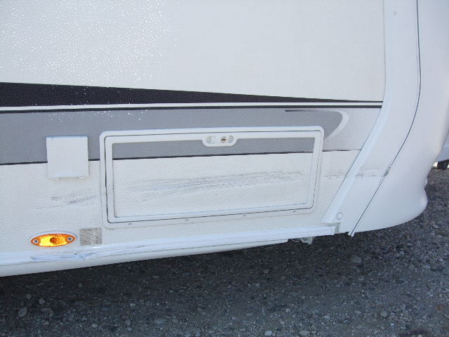

J'ai connu un peu la même blague l'année de la première sortie avec ma Hobby flambant neuf. Image
Je savais bien que passer d'une 2.10m de largeur à une 2.30m allait me jouer un sale tour...Image Vous comprendrez ma dénégation pour un modèle en 2.50m de largeur... Image
Je n'avais rien trouvé de mieux que m’agrafer l'angle avant droit sur un muret en pierres vives ! ===7
Copie de Vacances juillet août 2011 (259).JPG (56.81 Kio) Consulté 19230 fois
