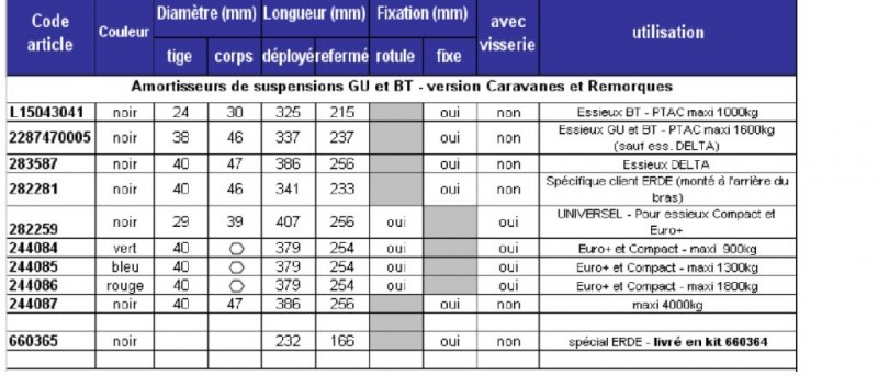

que veux dire la différence de couleur sur les amortisseurs alko ?
poids supportable, souplesse ? :?:

la couleur suivant le PTC
ex : PTC de ma LMC 1600 kgs, couleur rouge pour une SE ( simple essieu ) et couleur bleu pour un PTC de 2000 kgs en DE ( double essieu )
de ma fendt
j' ai pas le tableau sous les yeux mais quelqu' un va bien le mettre :mrgreen:
Re: différence couleur d'amortisseur châssis alko
Message par Papy80 » 19 juin 2019 09:48
Voila ! :D
tableau_amortisseurs_alko_remorques_et_caravanes__099697400_1631_19122011__085709400_0910_30082012.jpg
