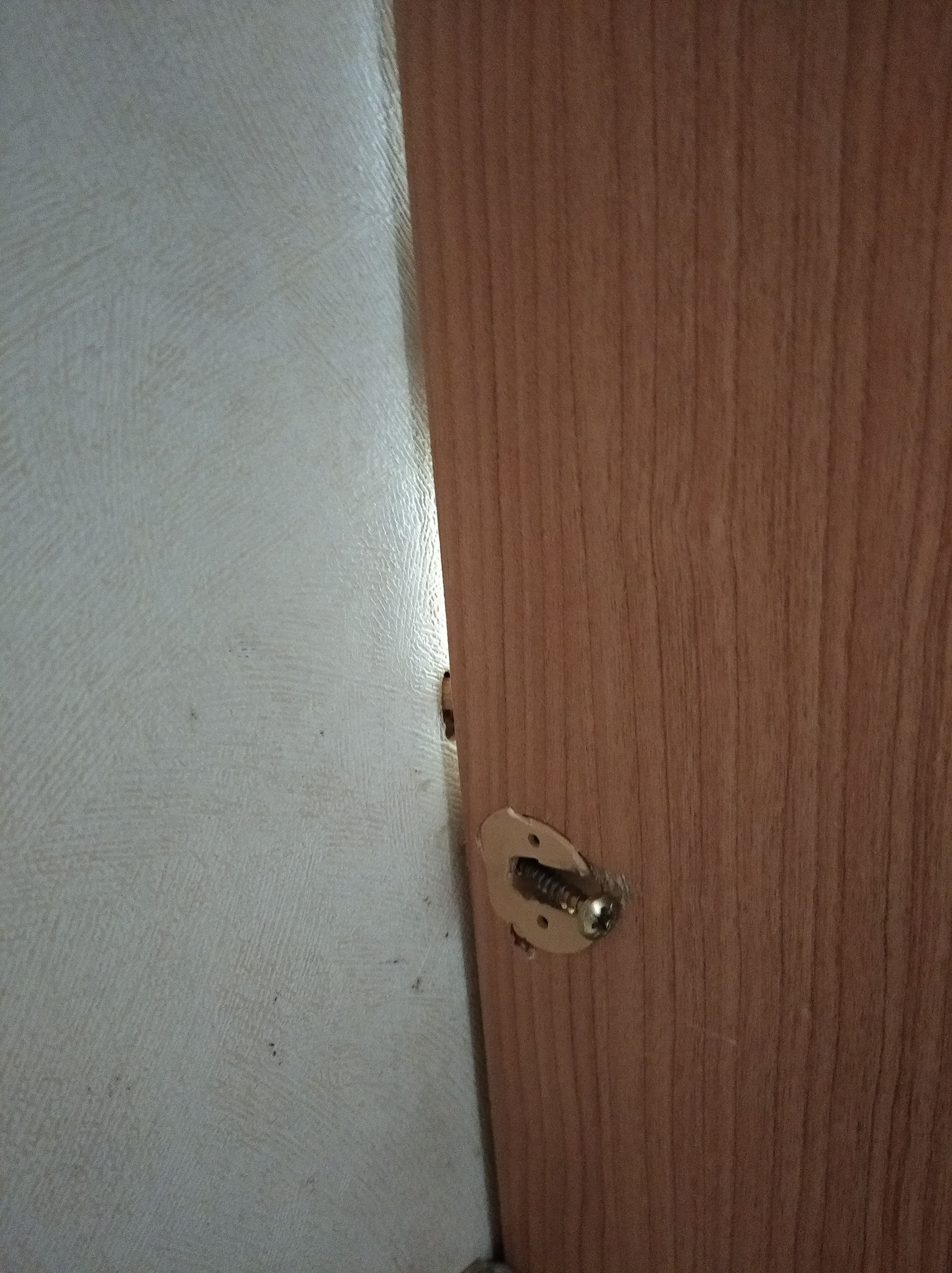

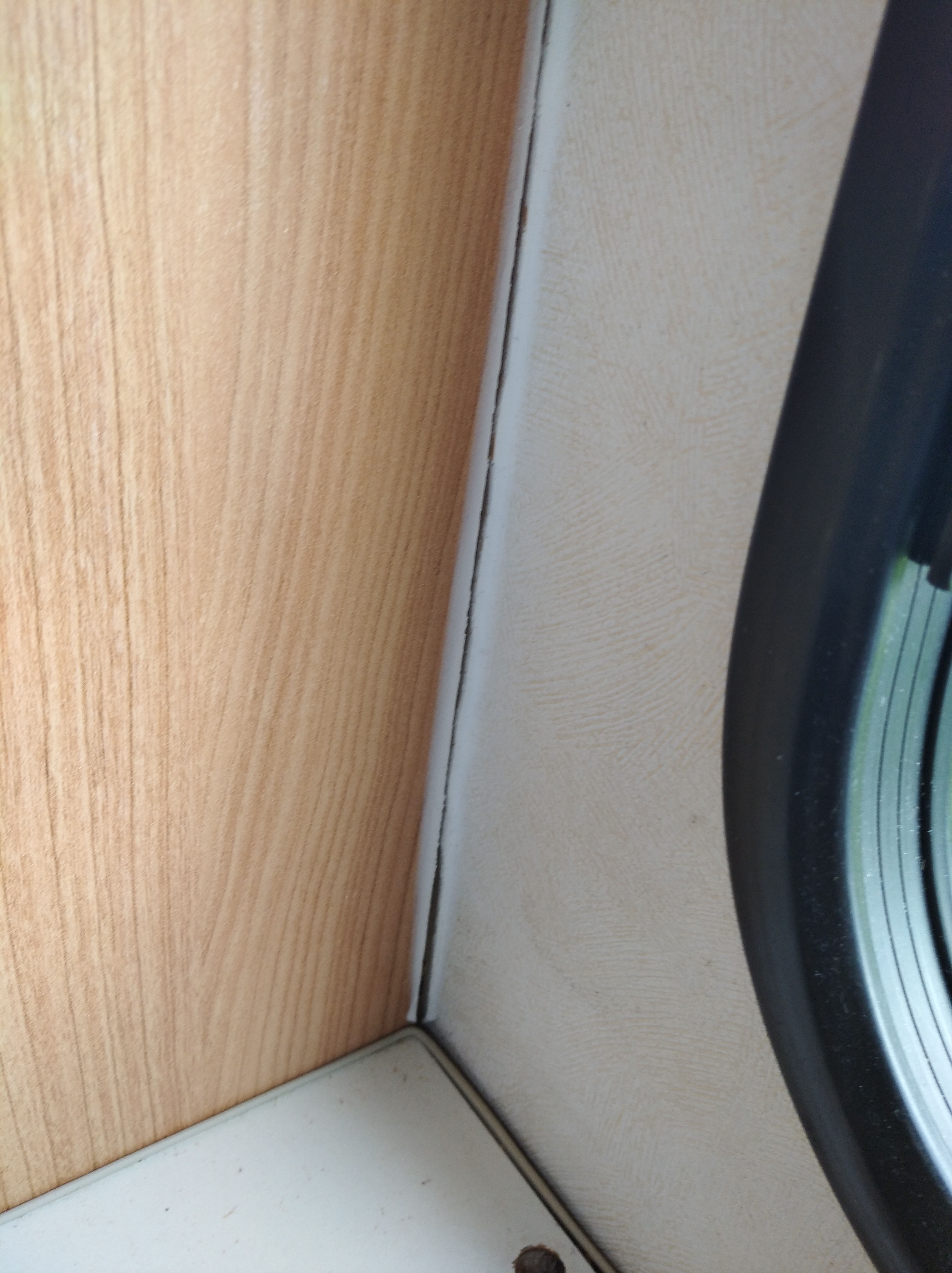

Propriétaire d'une ADRIA ALTEA 462 PK, j'ai la paroi extérieure, celle contre la partie cuisine et la penderie, qui s'écarte laissant un jour d'environ 1 cm. Nous l'avons emmené chez le concessionnaire où nous l'avons acheté qui s'est contenté de mettre des vis de diamètre supérieur avec un coup de mastic....
Bref, cela n'a pas tenu longtemps ! La paroi ne semble pas déformée de l'extérieur et les vis flottent maintenant.
Avez-vous déjà rencontré ce problème ? Une astuce ?
Par avance, merci

Merci pour ces retours. La liaison entre la paroi et le plancher semble ne pas avoir bougé. La déformation est localisée sur 1 ml derrière le frigo et l'évier qui j'ai démonté. Rien d'anormal derrière. Par contre, j'ai une solette (pas de auvent) qui reste montée de ce côté. Serait-elle la cause de la déformation ?
Avez-vous une solution pour replaquer la paroi ? J'ai lu des solutions consistant à injecter de la pâte à bois+résine dans les trous existants pour pouvoir visser à nouveau, d'autres parlent de cheville type molly ?
Ceci étant dit sur mon Adria, la cloison composée d'un contre-plaqué+polystyrène+coque extérieur me semble bien léger. Je n'ai pas vu de renforts...
