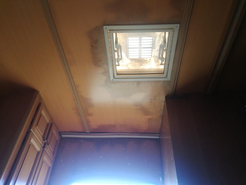

Après avoir laissé ma belle pendant près d'un an, je l'ai retrouvée avec grand plaisir.
Malheureusement, sur place cata !
Des infiltrations partout, et des bestioles me rongent les murs !
J'ai eu la mauvaise surprise aussi de voir que le plancher de désolidarise des murs....
Le tout côté chambre, l'autre moitié est nickel !
Bon pour l'infiltration plafond, mea culpa, j'ai refait les joints des éléments du toit l'an dernier et ai oublié de rejointer la lucarne/trappe (ou je ne sais plus comment ça s'appelle)...
C'est une fendt diamant des années 90. Une grande demoiselle en somme, héritée il y a quelques années de mon grand père, et maltraitée par des "amis" à qui nous l'avions prêtée.
Je joint des photos.
J'aimerais la refaire, mais outre le côté technique, à combien ça peut chiffrer ?? Grosso modo, 1/3 de la surface murs/plafond à souffert, le sol a l'air en état le châssis aussi.
Ah, et la cuve pour stocker l'eau à disparu semble-t-il... :|
Merci d'avance!

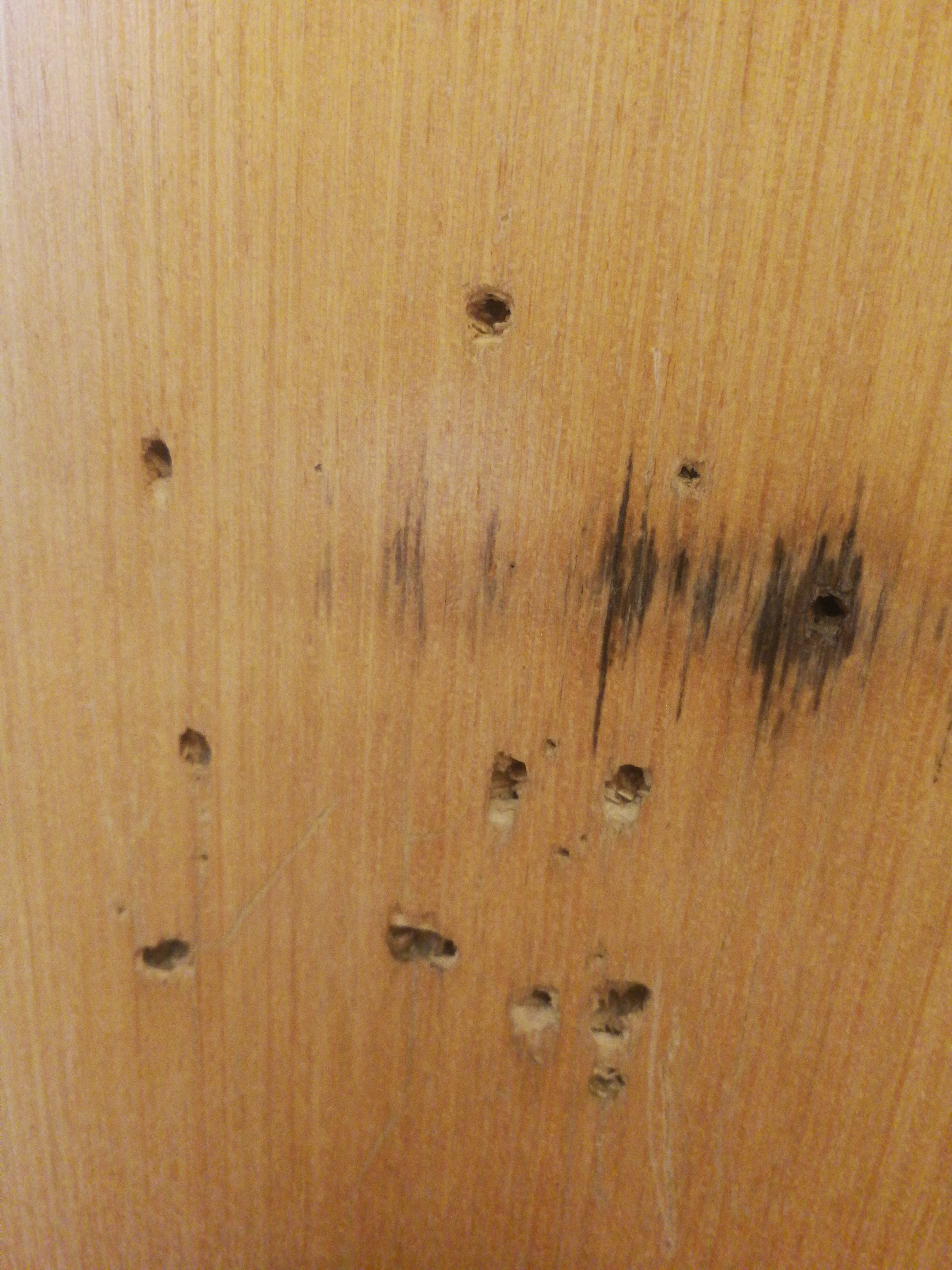

D'après ce qui est décrit de cette caravane Fendt, son état est vraiment mauvais : infiltration dans le toit et dans la paroi (au dessus de la porte de la caravane), termites ou équivalents dans une paroi.
Sachant que la structure des parois et du toit est en bois, je ne sais pas si une rénovation est possible pour cette caravane.
Si c'est le cas, je pense que la rénovation coûtera beaucoup plus cher que la valeur de la caravane.
D'autres membres pourront peut-être vous donner un avis plus précis sur ce sujet ?

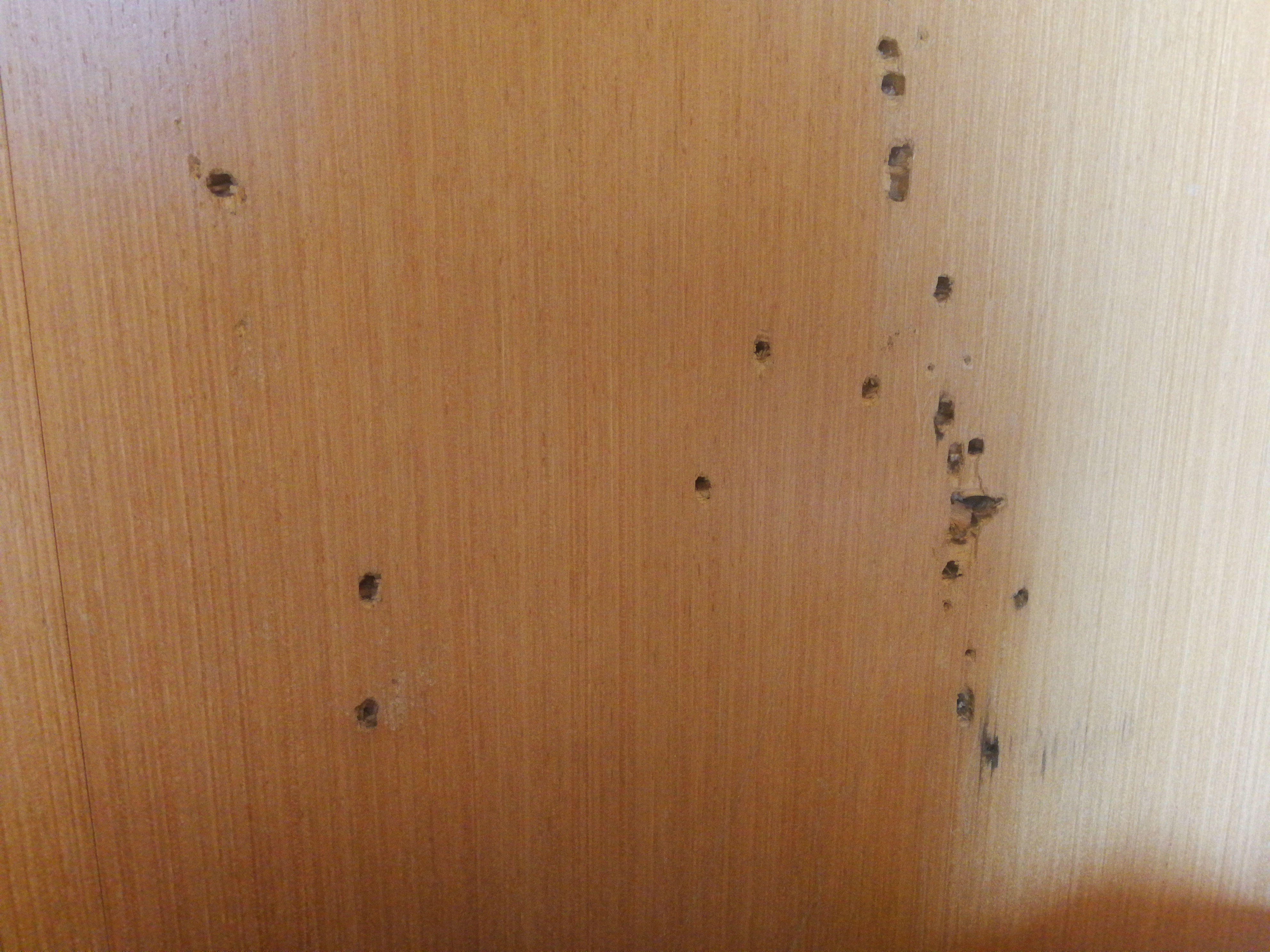

Déjà vu l'invasion de bestioles xylophages (vrillettes ?????) dans le bois
la seule solution serait de virer tous ce qui est en bois du sol au plafond
et de garder les meubles a condition qu'ils ne soient pas infestés ou seulement après les avoir traiter
et de refaire une étanchéïté correcte de la tolerie ,fenétres et lanterneaux !

Je reprécise, les "dégâts" ne sont qu'au niveau de la chambre, le reste est absolument nickel, hormis les stores.
Les infiltrations viennent principalement de la lucarne qui avait été dejointée et pas rejointée...
J'espère pouvoir traiter l'ensemble de la caravane avant que les bestioles se propagent.. Car s'il faut tout refaire y compris le sol, j'y réfléchirais à deux fois oui... :?

:roll: C'est pas le traitement et le rebouchage qui va empécher les vrillettes ou autres insectes xylophages
qui sont entrés la dedans de continuer a bouffer le bois de cette caravane ! :oops:
A moins de poncer le revétement de surface du contreplaqué du toit et des parois pour mettre le bois a nu
et de traiter avec un produit xylophéne qui pue ! :lol:
:roll: encore ce ne sera qu'un traitement de surface ,si dérriére les tasseaux sont attaqués ça continuera :oops:

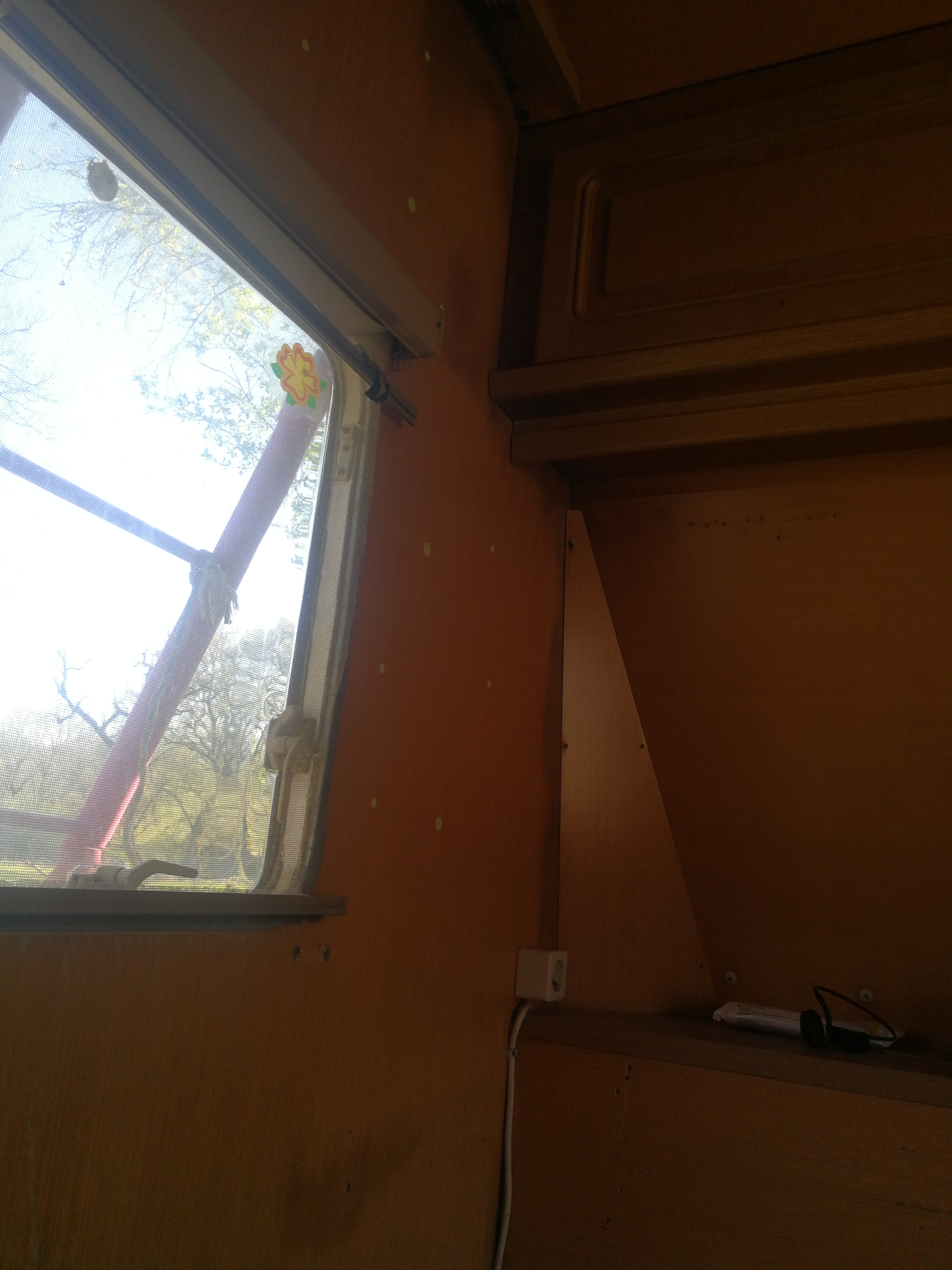

Sur la dernière photo, si j'ai bien compris, les points blancs que l'on voit au dessus de la porte et sur le côté du meuble à droite sont aussi des trous qui ont été faits par des insectes xylophages ?
Si c'est le cas, j'ai l'impression que seuls les éléments qui ne sont pas en bois dans cette caravane peuvent être récupérés et peuvent être éventuellement revendus en pièces détachées (lanterneaux, baies, frigo, réchaud évier, lavabo, chassis et roues).
Ce n'est que mon avis, après chacun est libre de faire ce qu'il veut avec son matériel :wink:

Bonjour à tous, je pense aussi que vu l'avancement de l'attaque de ces bestioles, cela me parais trop tard pour faire quelque chose qui tienne dans le temps, ce qui est visible n'est surement qu'une partie des dégâts. C'est un peu comme le covid19, il suffit qu'il en reste une dizaine dans un coin, et en un an, tout est à recommencer.

Si c'est des vrillettes elles pondent dans le bois et les oeufs éclosent l'année suivante
et les larves font des galeries dans le bois et elles se multiplient d'année en année
C'est pour cette raison qu'il est très difficile de s'en débarrasser
sauf par d'injection du produit de traitement dans chaque petit trou a l'aide d'une seringue
ou par immersion compléte du bois infestés

:mrgreen: Ah non non ! Les points blancs ce sont des gommettes ! Elles sont phosphorescentes et font un effet ciel étoilé la nuit :wink:
A vrai j'ai pas l'impression que l'invasion soit massive, et j'en viens même à me demander si les bêtes sont pas mortes avec le froid de de cet hiver... J'entends 0 bruits de grignotage, de jour comme de nuit🤔
