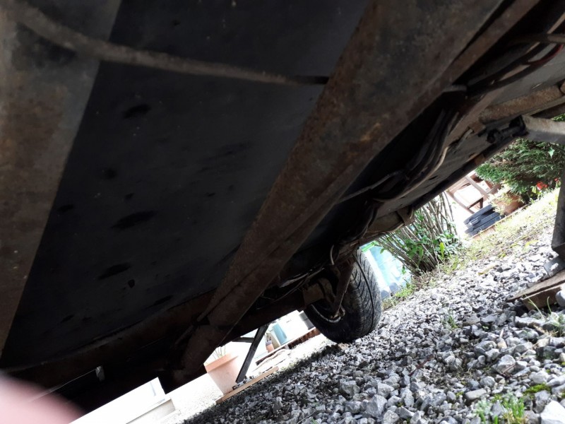

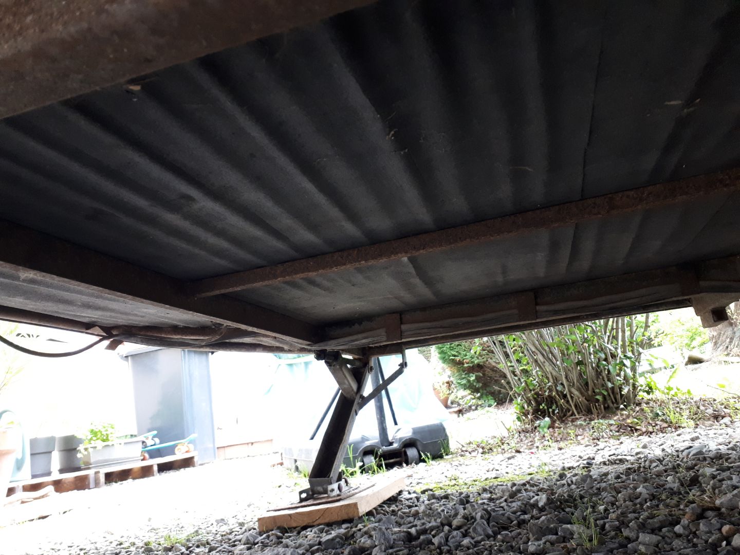

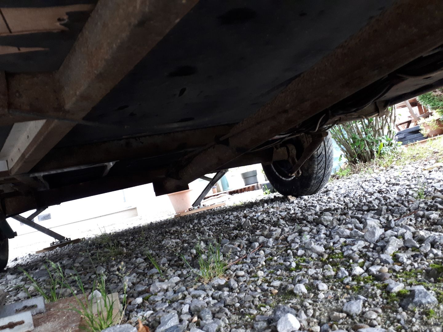

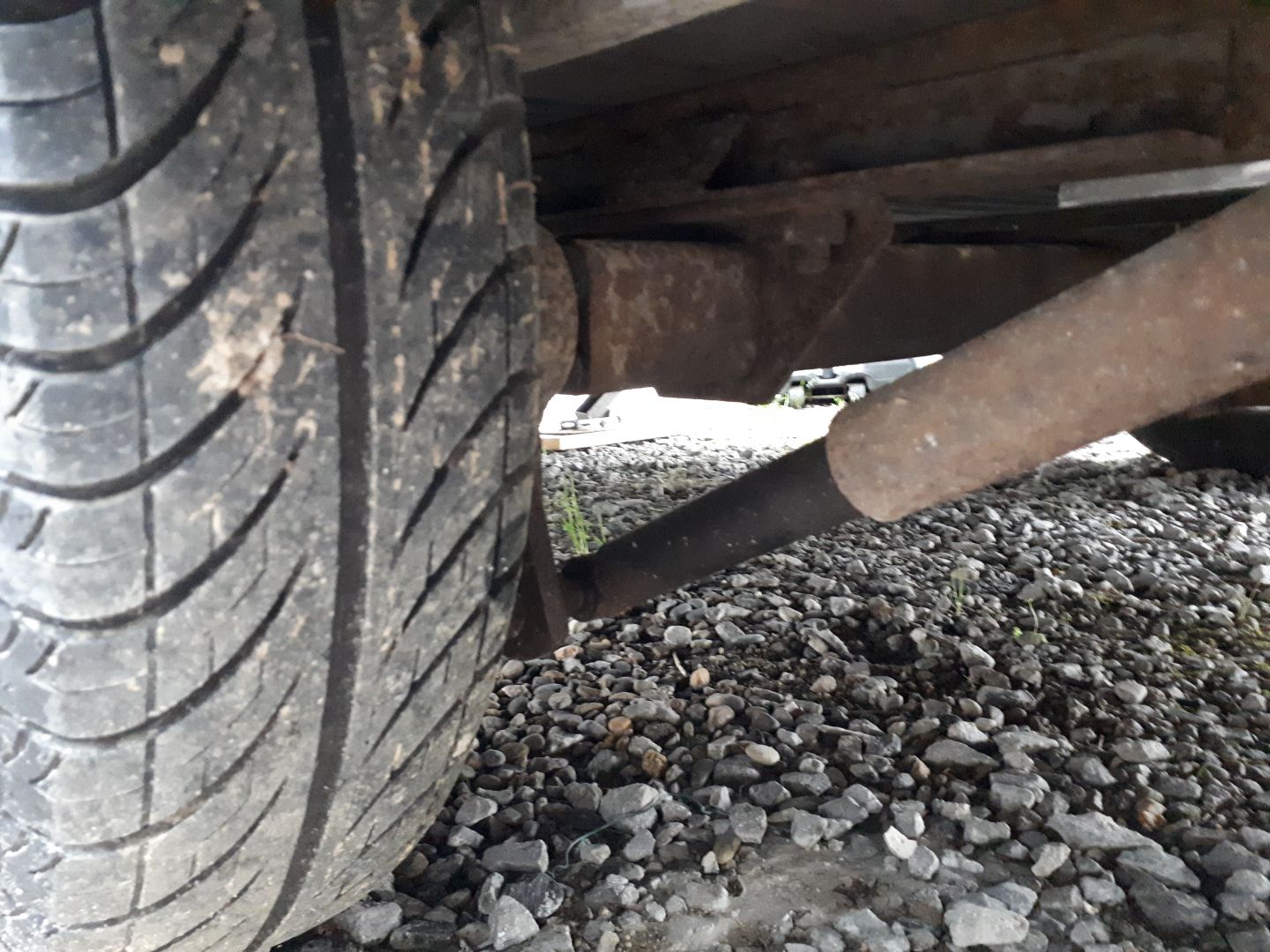

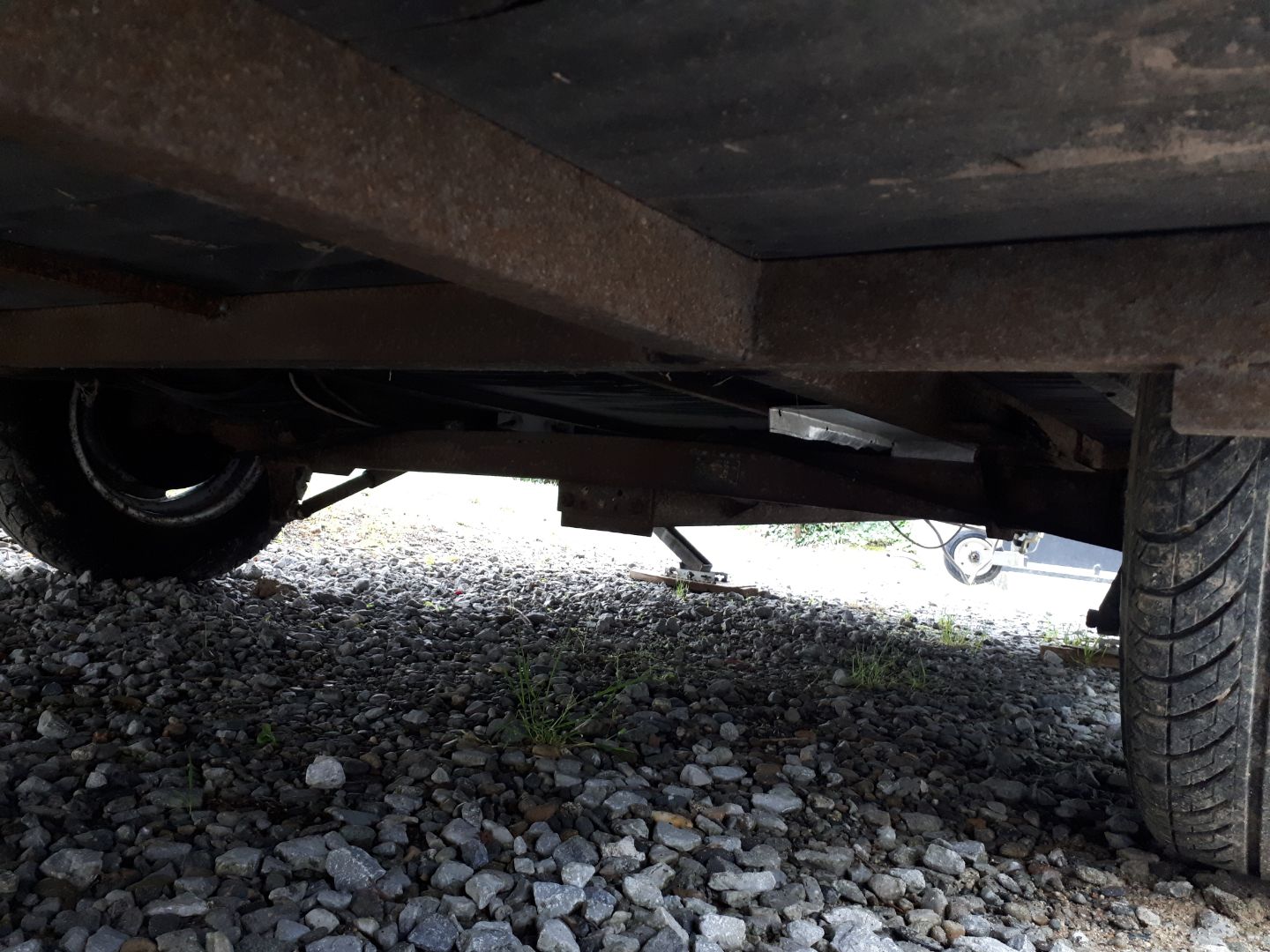

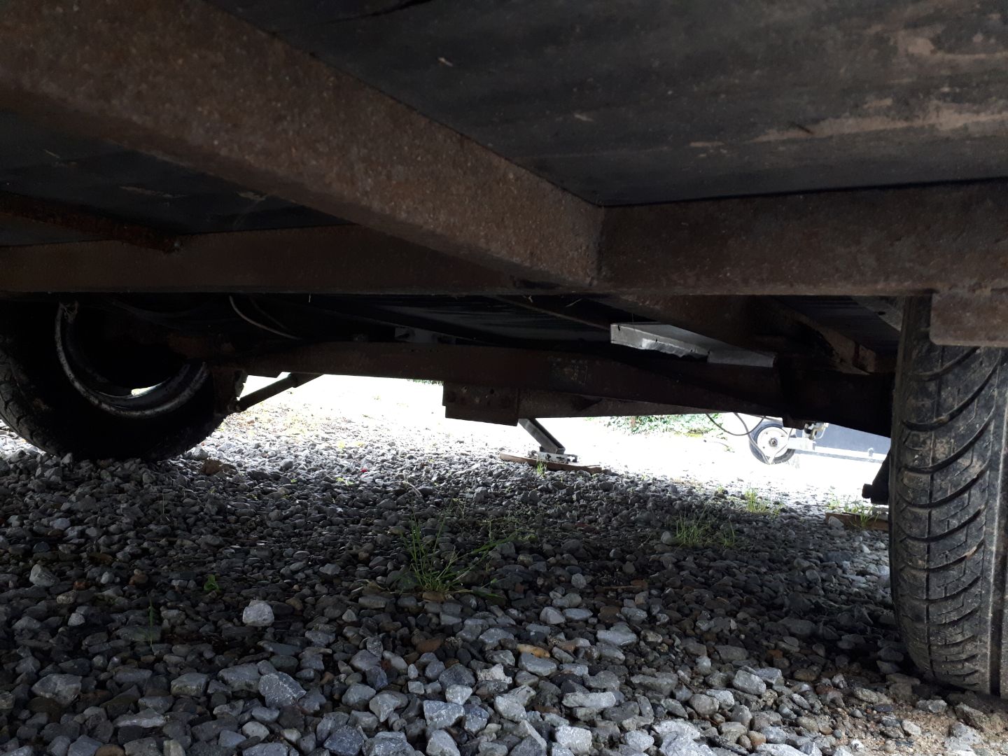

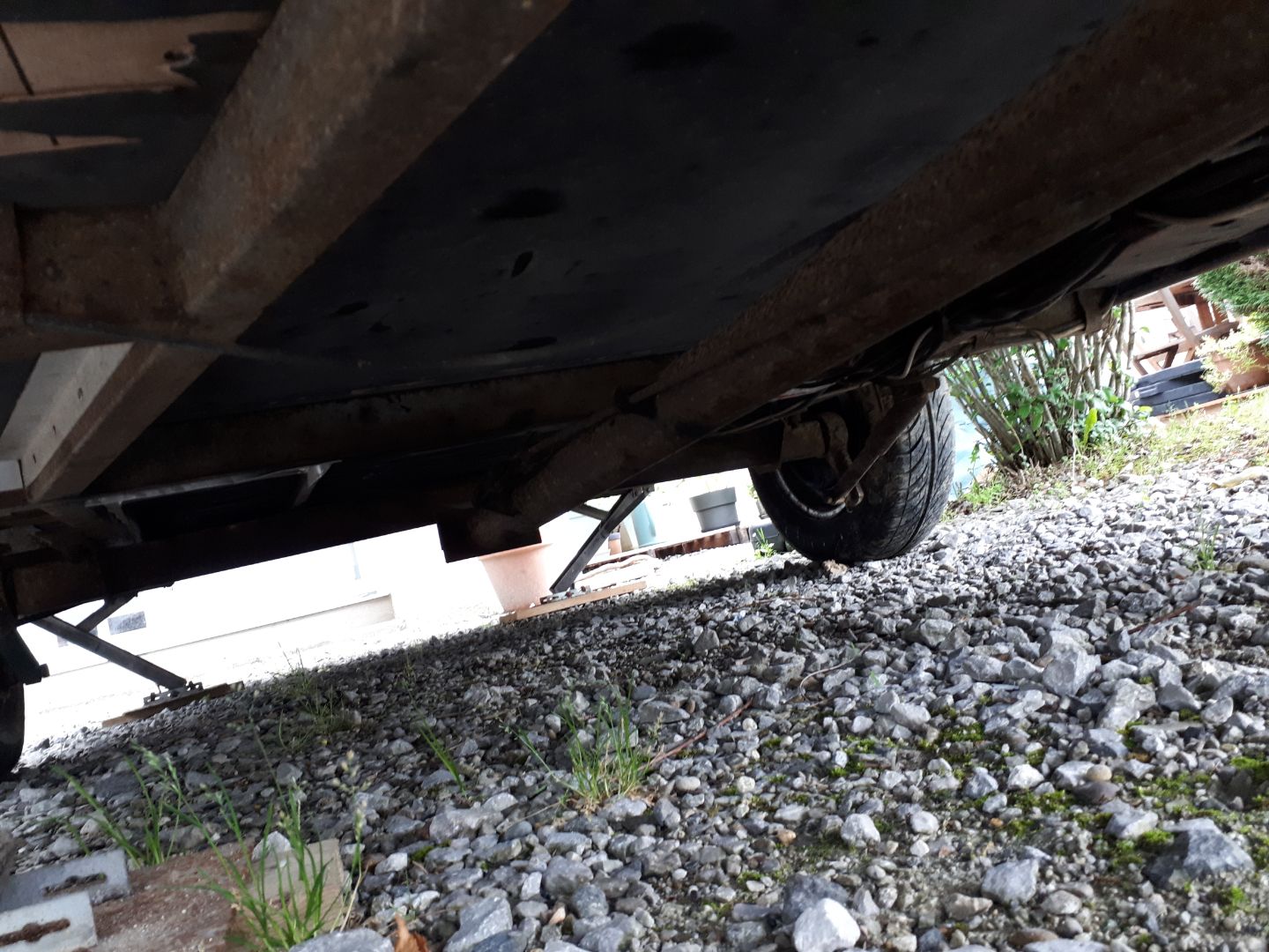

Étant à la recherche d'une TRITON Eriba pas trop onéreuse, je suis tombé sur une dont le châssis comporte des trace de rouille (non perforante) mais rouille quand même. Cela étant potentiellement ma première caravane, je souhaiterais des avis d'experts que vous êtes (sympa le type) sur ces quelques photos!
Merci d'avance amis caravaneurs ===2

Sur photo pas évident mais bon pas l'air catastrophique mais à entretenir du coup, si le prix est intéressant why not...

moi, ce qui m'inquiète, c'est pas trop le châssis car effectivement, un bon ponçage plus peinture antirouille, ça peut régler le problème en revanche, le plancher n'a pas l'air très frais non plus .....alors sur une Eriba c'est possible de le remplacer mais y a du taf !!!
si elle coûte des queues de cerises pourquoi pas mais il faut vraiment que le prix soit attractif et que vous soyez très motivé....

Moi aussi, c'est le plancher qui m'inquiéterai. Il a sans doute été peint avec une peinture non respirante. Le premier pli du CP est foutu.

Les châssis d'Eriba ne sont pas galvanisés, donc ils rouillent suffit juste de les entretenir. :wink:

Je ne suis pas spécialiste mais vu l'épaisseur de la tôle qui forme le châssis, rouille ou pas rouille, j'ai du mal à croire qu'il va se désintégrer (surtout sur une Eriba, ce serait sur une Adria ou une Caravelair des années 70...) dans les années qui viennent.
L'autre plan c'est le proprio précédent qui aurait repeint le plancher avec de la peinture je ne sais quoi et qui aurait au final fait pire que mieux. Vous espérez quoi, au juste ? Que votre caravane dure sur quinze générations ? Qu'on la mette dans votre tombe en témoignage du génie des années 2020 pour les archéologues du futur ?
Non, c'est comme le tissu des coussins, on essaie d'en prendre soin et de ne pas les abimer mais quand ils seront sales, hé ben on avisera... Mais ce n'est, comme d'habitude, que mon avis. ===2

Je dirai que le prix est ce qui va faire pencher la balance. Mais c'est sûr que la rouille, c'est un fléau.
Mais perso, le plancher me semble dans un état plus critique que le chassis.
De toutes les façons, le chassis, c'est ce qui prend le sel et le reste quand on roule et qui n'est pas lavé souvent...
