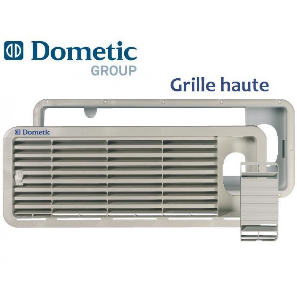

Sur la caravane de <<Spirit>>c'est particulier car normalement il y a un cadre autour de la grille
et on ne démonte pas l'ensemble pour nettoyer ,ou acceder a l'AR du frigo
il suffit de pousser le taquet a gauche et le cache a droite la grille se retire en laissant le cadre sur la paroi
et c'est la même chose pour la grille basse mais sans l'orifice de sortie de la cheminée ! :wink:
