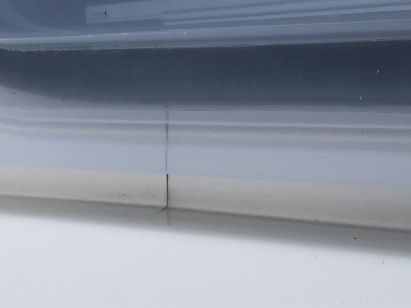

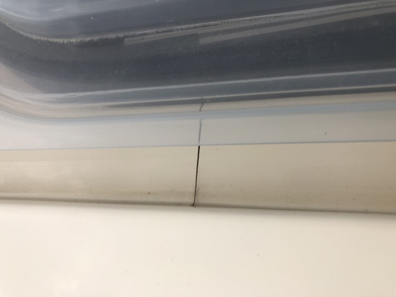

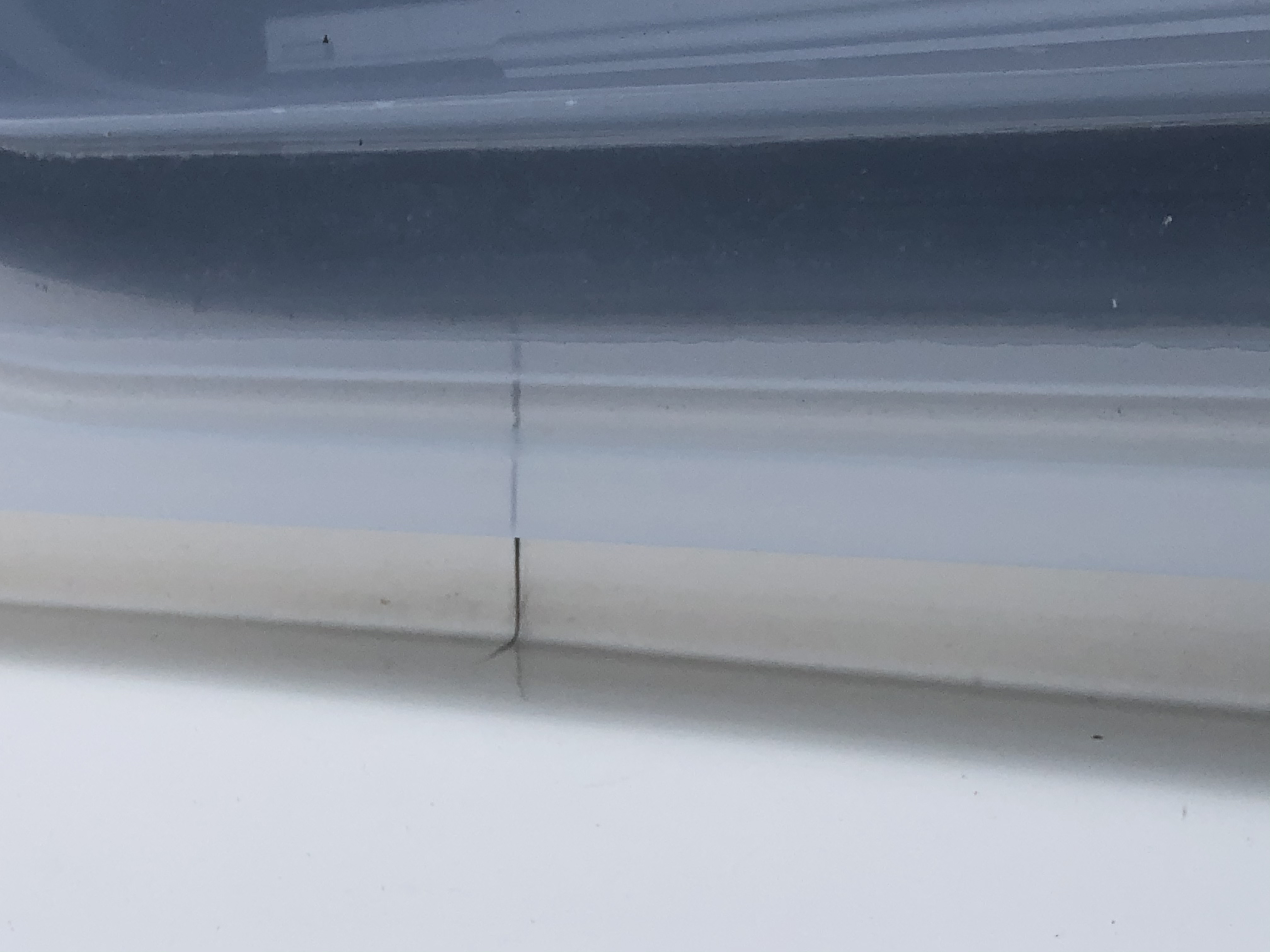

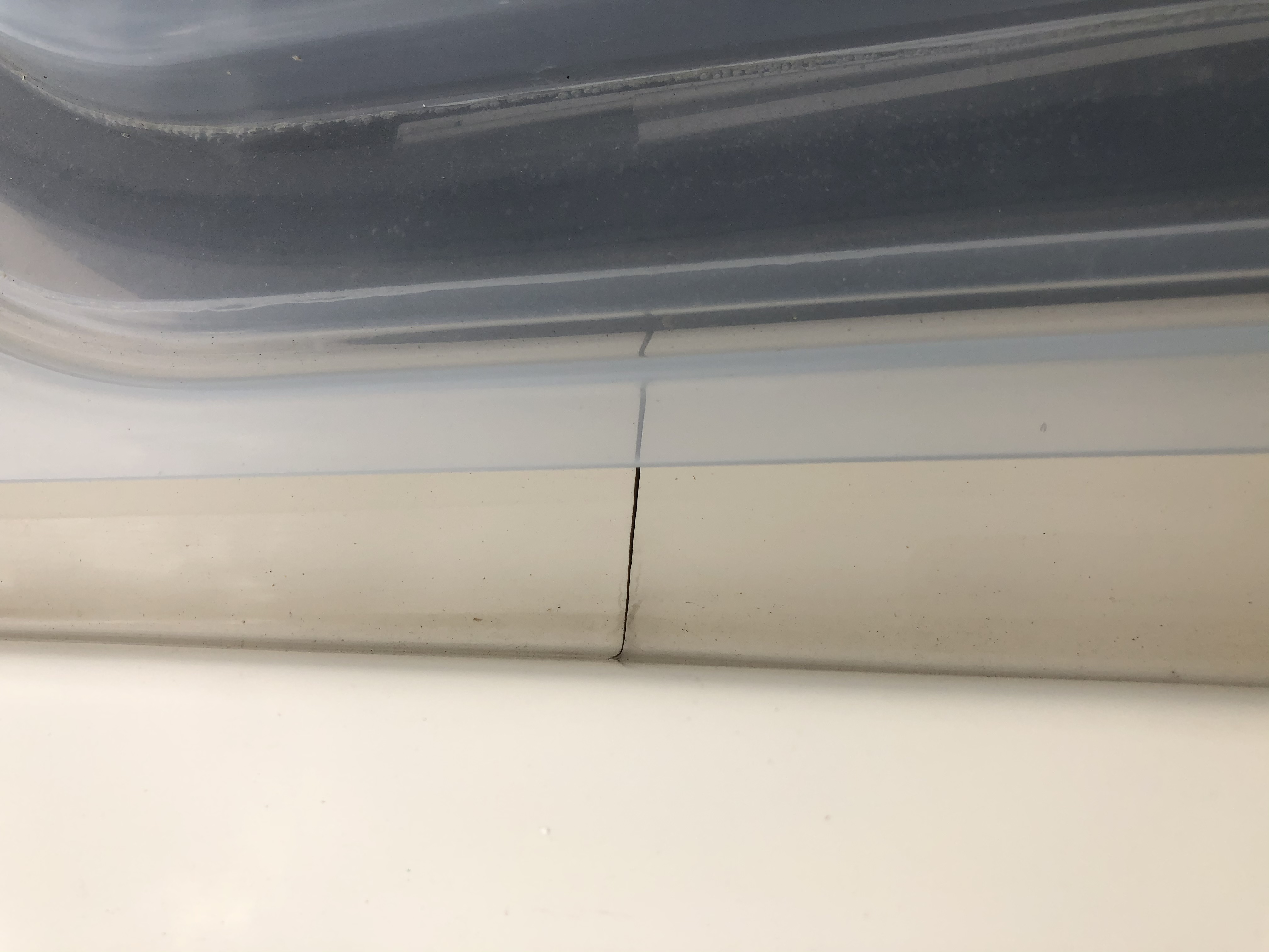

J’ai ma parois en plastique qui est fissuré ===7
Que me conseillez-vous pour les colmater ?
Mastique de plomberie ? Ou mastique de polyuréthane ?
Merci de vos réponses

J'ai l'impression que ce n'est pas la paroi mais l'entourage de la fenêtre
d'autres photos svp ?

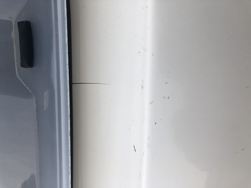

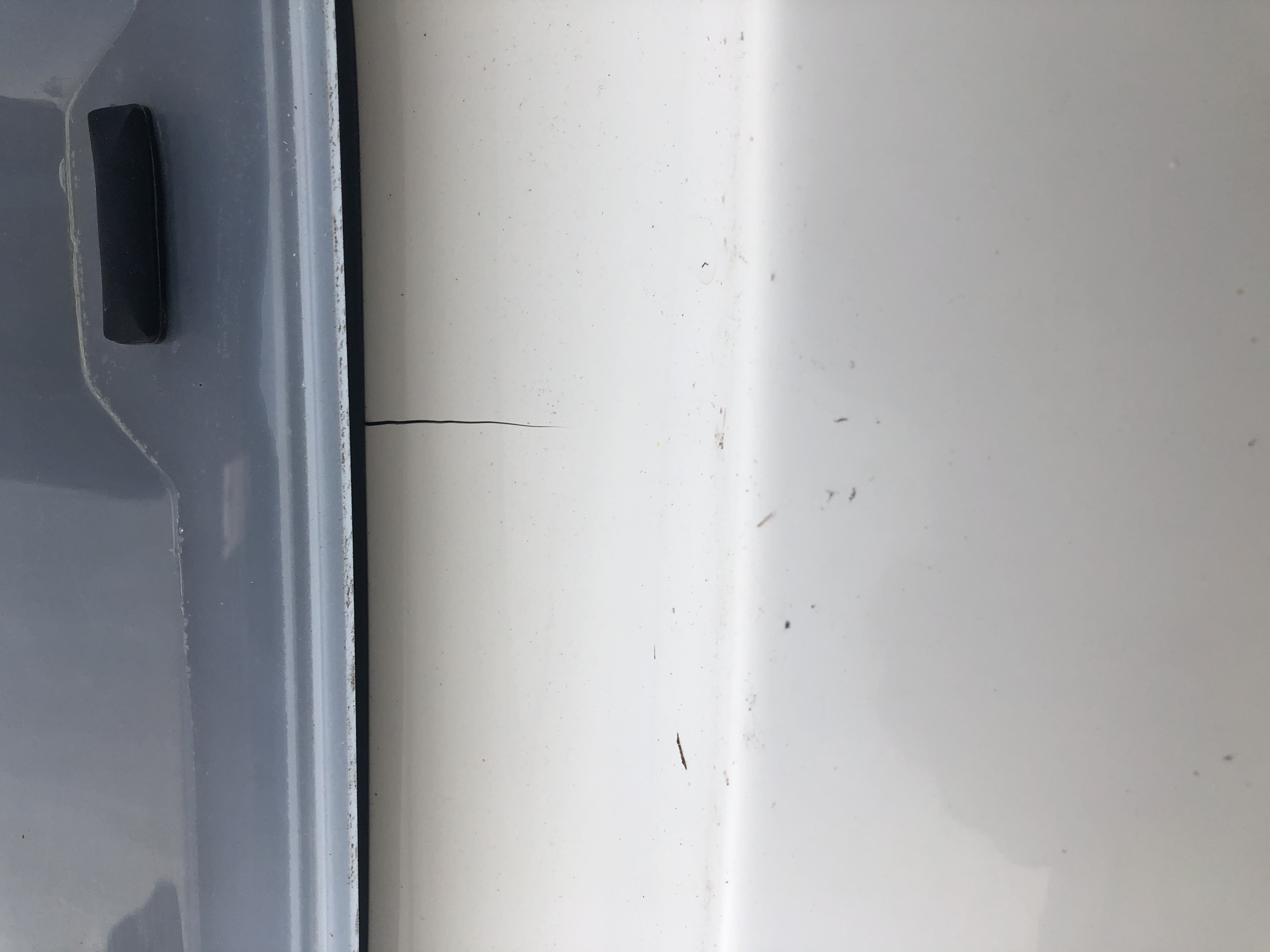

La face avant est fissuré en 3 points dont celle-là

Moi je dirais du mastic colle ....pas de silicone mais mieux vaut avoir plusieurs avis car il y a peut être une meilleure solution

il faut avant tout arrêter la fissure en perçant un petit trou à l'endroit où elle s'arrête afin qu'elle ne continue pas :oops:
puis boucher la fente avec du mastic colle genre sikaflex 8)

Pour le petit trou c’est la méthode que j’emploie sur mes ailes de 2cv :wink:
J’ai plus qu’à trouver du mastic Sikaplast en beige ===8
