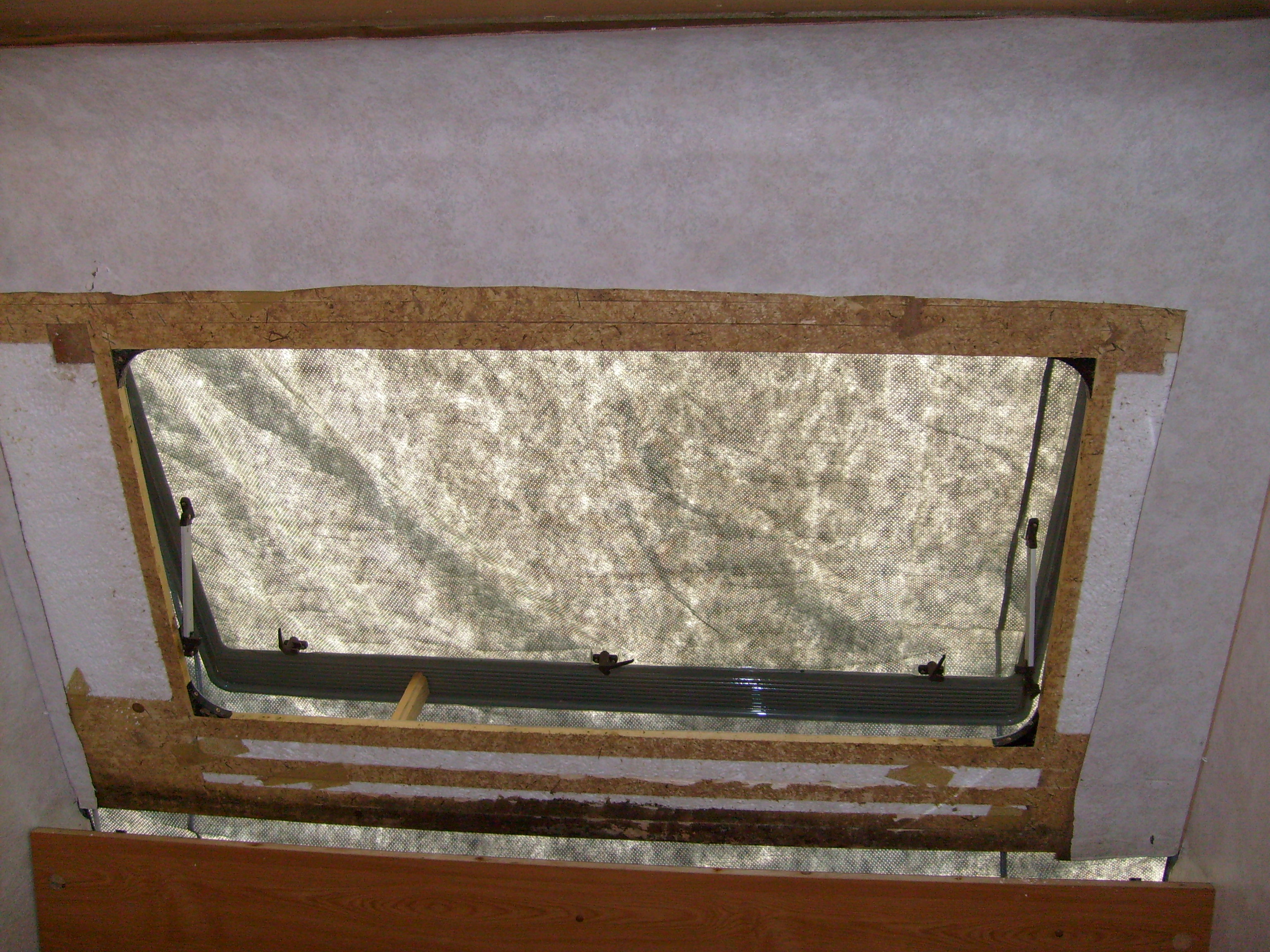

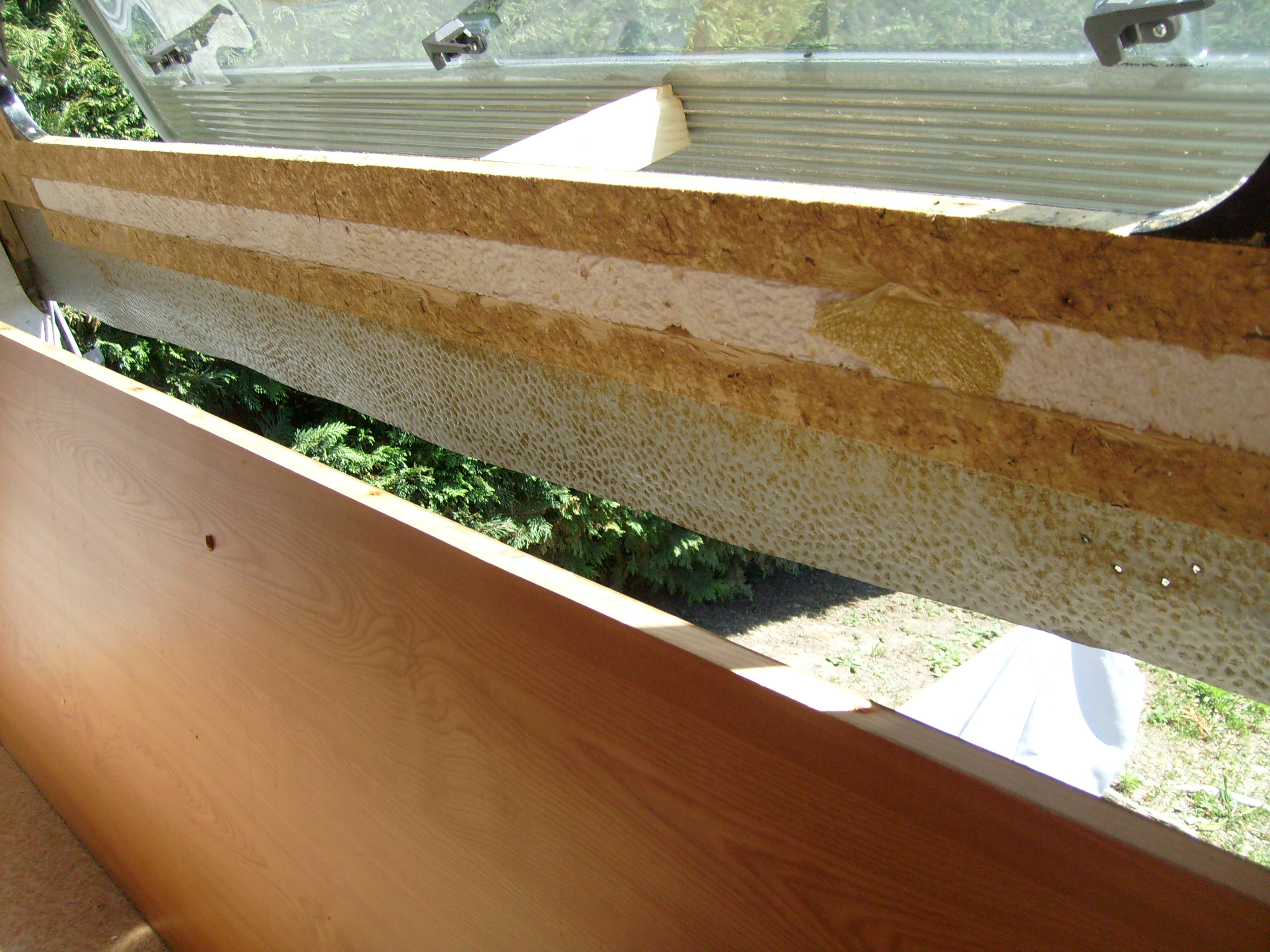

en 2012 nous avons refait le mur complet sur la flèche
et dans la rubrique rénovation tu trouveras pas à pas
notre rénovation
nous concernant : le mur n'était pas en isorel
il y a la tole extérieure, puis le polystirène, puis la cloison

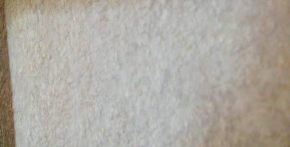

ci joint quelques photos puis la facture d'achat du mur de remplacement
la cloison
ancienne la cloison décoré.jpg (110.49 Kio) Consulté 4285 fois
