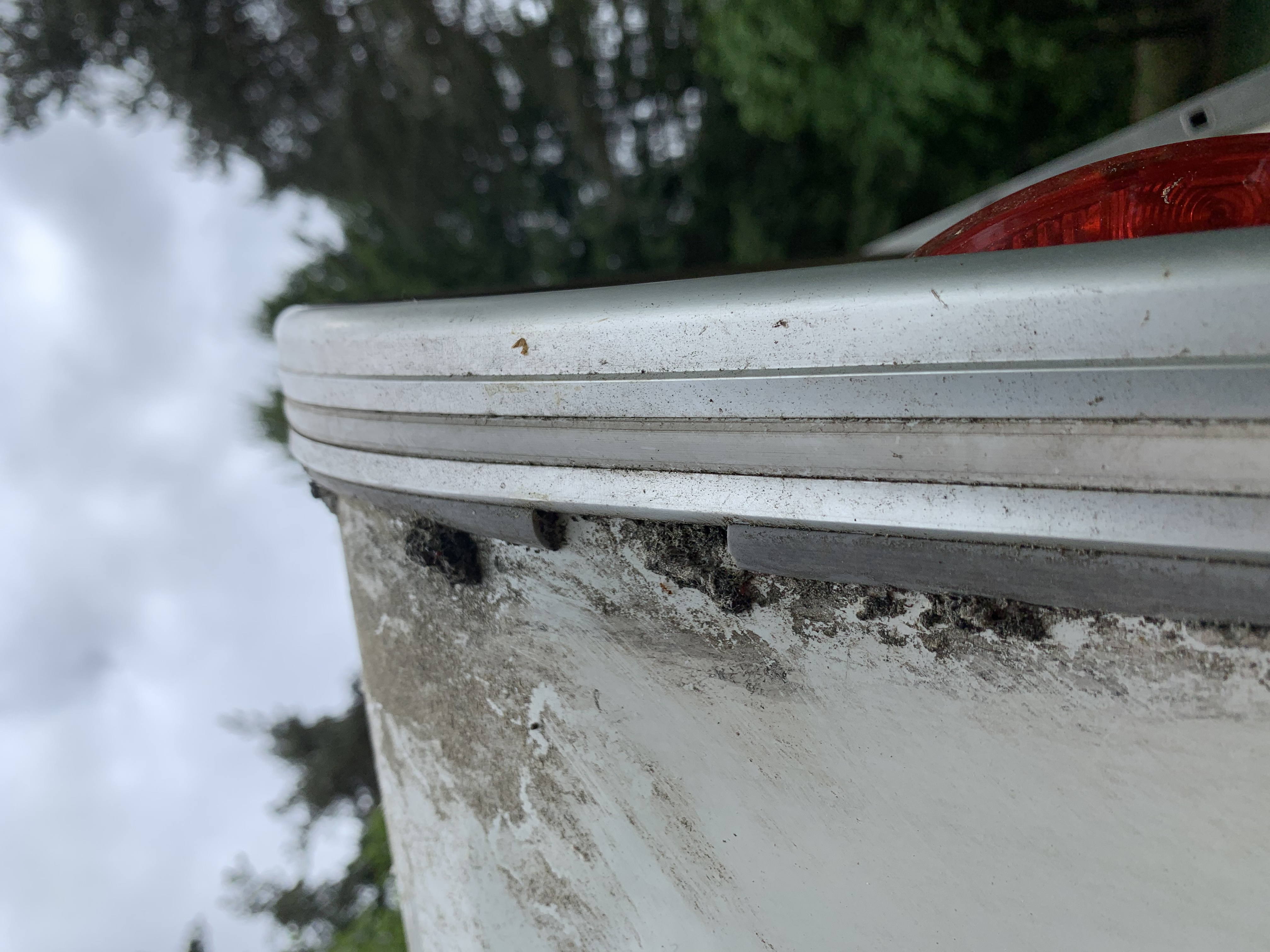

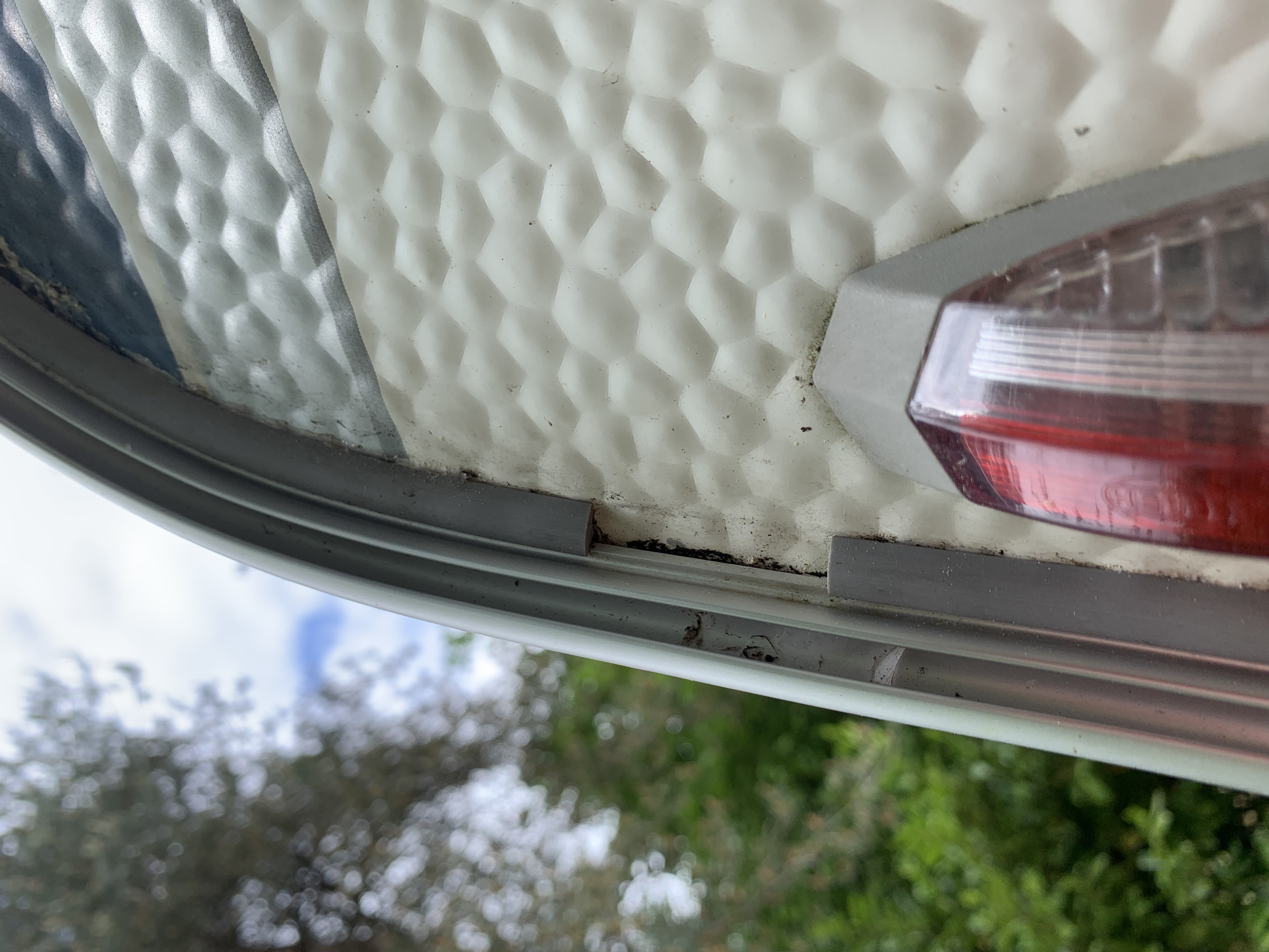

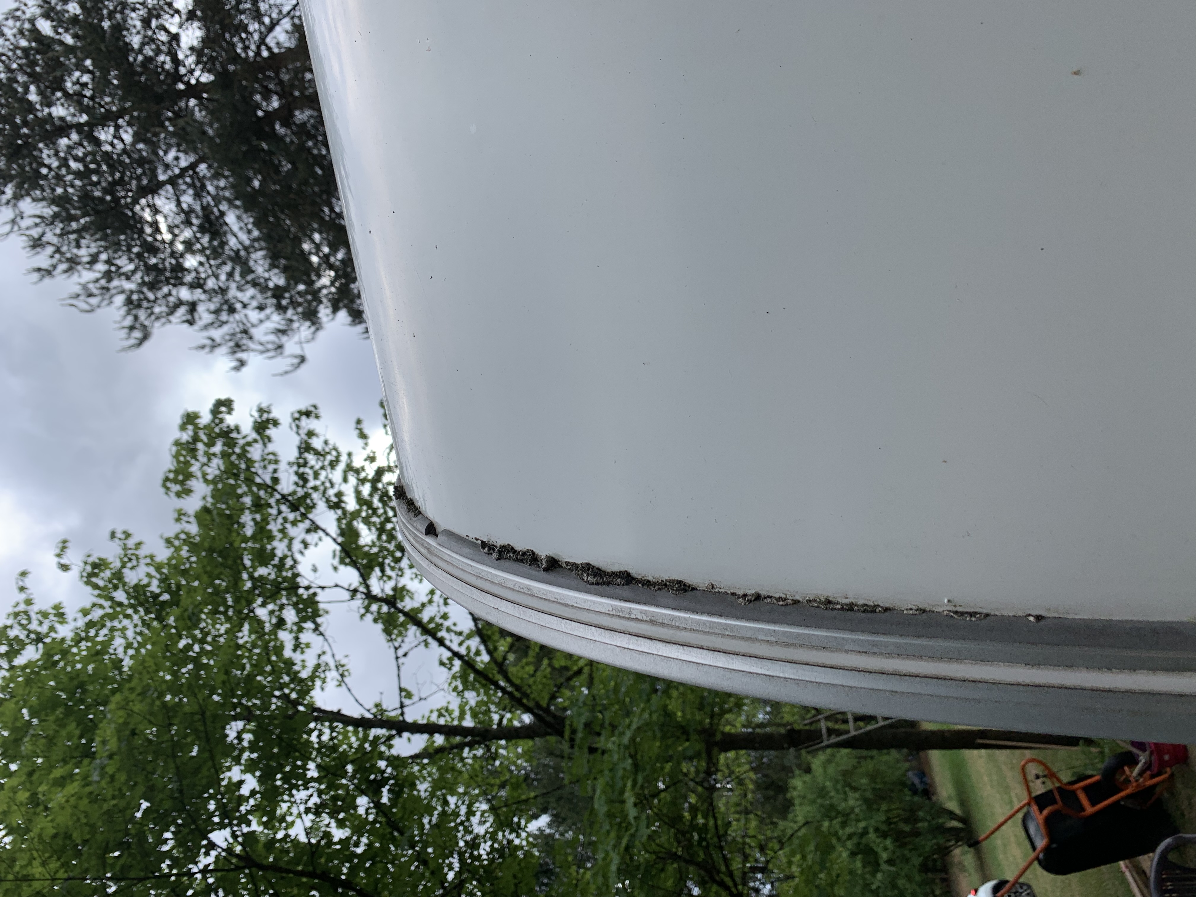

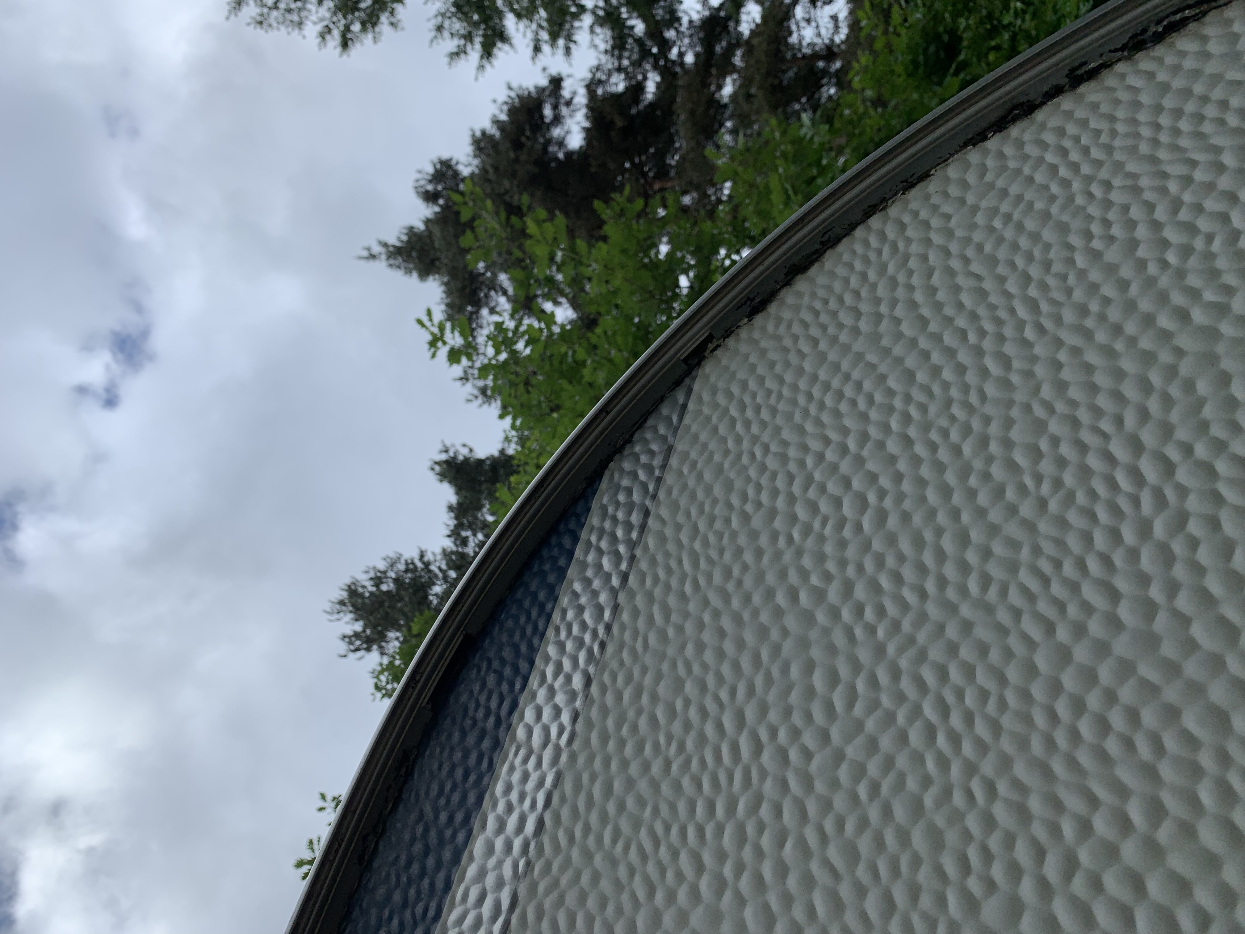

Salut à tous, :D
J’ai enfin rapatrié la caravane que nous avons acheté récemment.
En faisant le tour au détail, un truc me parait « étrange » :? mais peut être que je m’inquiète pour rien.
Au cas où pourriez vous me donner votre avis :
Sur les joints qui font la jonction entre les parois et le toit, il y a un jonc en plastique de chaque côté de la cornière en alu. Et ce jonc est à plusieurs endroit.. absent. :shock:
Une image valant mille mots je vous joint les photos.
Ça semble fait exprès, mais je me pose la question de l’étanchéité.
Merci de me rassurer. :cry:

Il s'agit visiblement de la longue semelle profilée en caoutchouc sur laquelle est posée le rail en alu.
Je pense que le problème n'est qu'esthétique : l'eau ne devrait pas être entrée dans les paroi et le toit car, normalement, il y a du mastic butyl sous toute la longueur de cette semelle.
Pour être tout à fait tranquille : un peu de Sikaflex 521 UV aux endroits où la semelle a disparu et tout ira bien.
Ps : c'est ce genre de produit ou similaire https://www.h2r-equipements.com/joint-d ... blanc.html

Et merci pour cette reponse. :wink:
Je pense que je vais donner un coup de mastique sika 521 sur les zones où la semelle est manquante.
Cet automne elle sera sous un abri en dur pour la protéger plus durablement.
