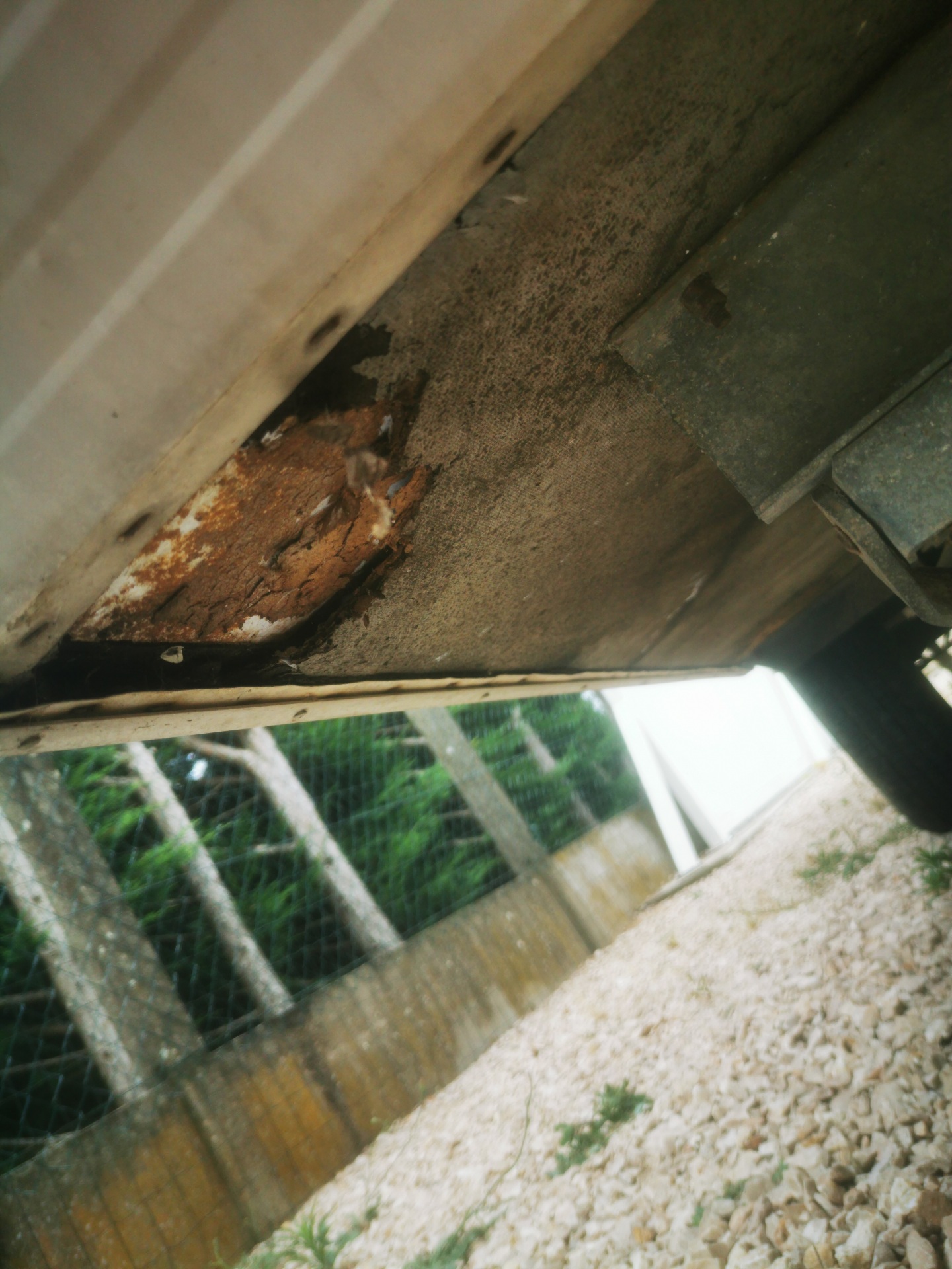

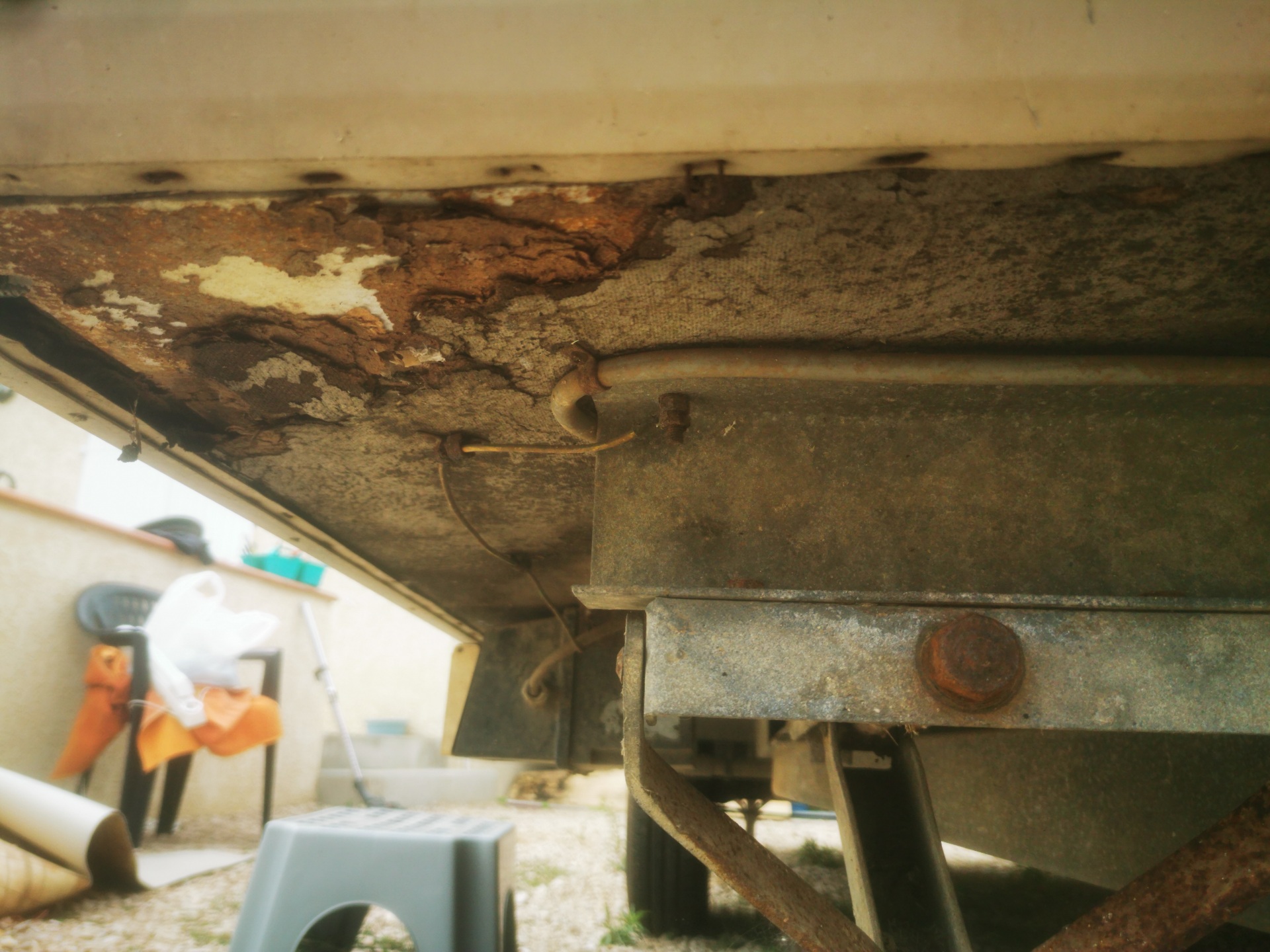

Ayant fait l'acquisition d'une 1ere caravane messager pullman 390, qui dormait dans un gardiennage à l'année, nous avons constaté des traces d'humidité et bois coffrage atteint. J'espère dû à la condensation car housse atteinte aussi d'humidité.
Nous l'avons donc retiré ainsi que le lino pour vérifier l'état du sol. Il y a juste une petite partie dans le coin assez atteint mais le contre plaqué est sec. Que faire pour cette portion ?
En examinant le plancher en dessous de la caravane, au niveau des angles ça s'effrite mais le milieu reste correct. Est ce là que l'endroit de l'infiltration ? Que faire ? Étape par étape, et sans me lancer dans de gros travaux car je l'admet être novice et pas pro bricoleur. :roll:
Je joins les photos pour plus de compréhension.

Commence par vérifier tous les joints exterieurs et repasser un coup de sikaflex par dessus, pour le dessous si l'isolant est OK ce qui s'effrite essaie d'en faire un carré tu découpes un carré même taille et épaisseur à la place du manque un coup de sikaflex en périphérie puis par dessus la jonction tu remets une couche de contre-plaqué collé, vissé.... Pour faire un carré de ce qui s'effrite tu peux faire avec une perceuse et une succession de trous.... Pour pas aller trop loin avec le forêt il existe des blocs à visser sur le foret ou sinon tu peux le faire avec un bouchon de liège... Bon courage

===2 beaucoup pour votre réponse. Pour l'intérieur je fais de même ou je laisse en l'état ?
Pour les trous avec bloc a visser ou liège j'avoue ne pas avoir compris.. J'imagine pour éviter de percer trop loin..
Ok pour sikaflex effectivement j'avais vu qu'il fallait d'urgence refaire les joints. Nous allons s'y atteler.

===4 j'ai compris pour le bouchon de liège, je vais utiliser cette technique merci

Tu as bien compris c'est pour percer uniquement que la partie bois du dessous, pour le papier peint il est pas plastifié ?

Par contre pour le dessous voir photo pour poser sur certains coin ça me semble pas évident quand il y a des fixations à cette endroit. Faut il juste faire un petit carré dans le coin et ne pas s'occuper ou il y a des points de fixation ?
Aussi pour l'intérieur dois je aussi changer le cp sur la portion légèrement noirci ou juste un traitement suffira ?

Tu pourras encastrer la pièce de bois dans la cornière et visser aux endroits prevus, quand je disais tu fais un carré ça peut être une firme plus complexe, xa dépend de ce qui est pourri par l'humidité, a l'intérieur ça dépend de l'était du contreplaque si pas beaucoup attaqué tu peux mettre du targol ou bien de la pâte à bois si un peu déformé
