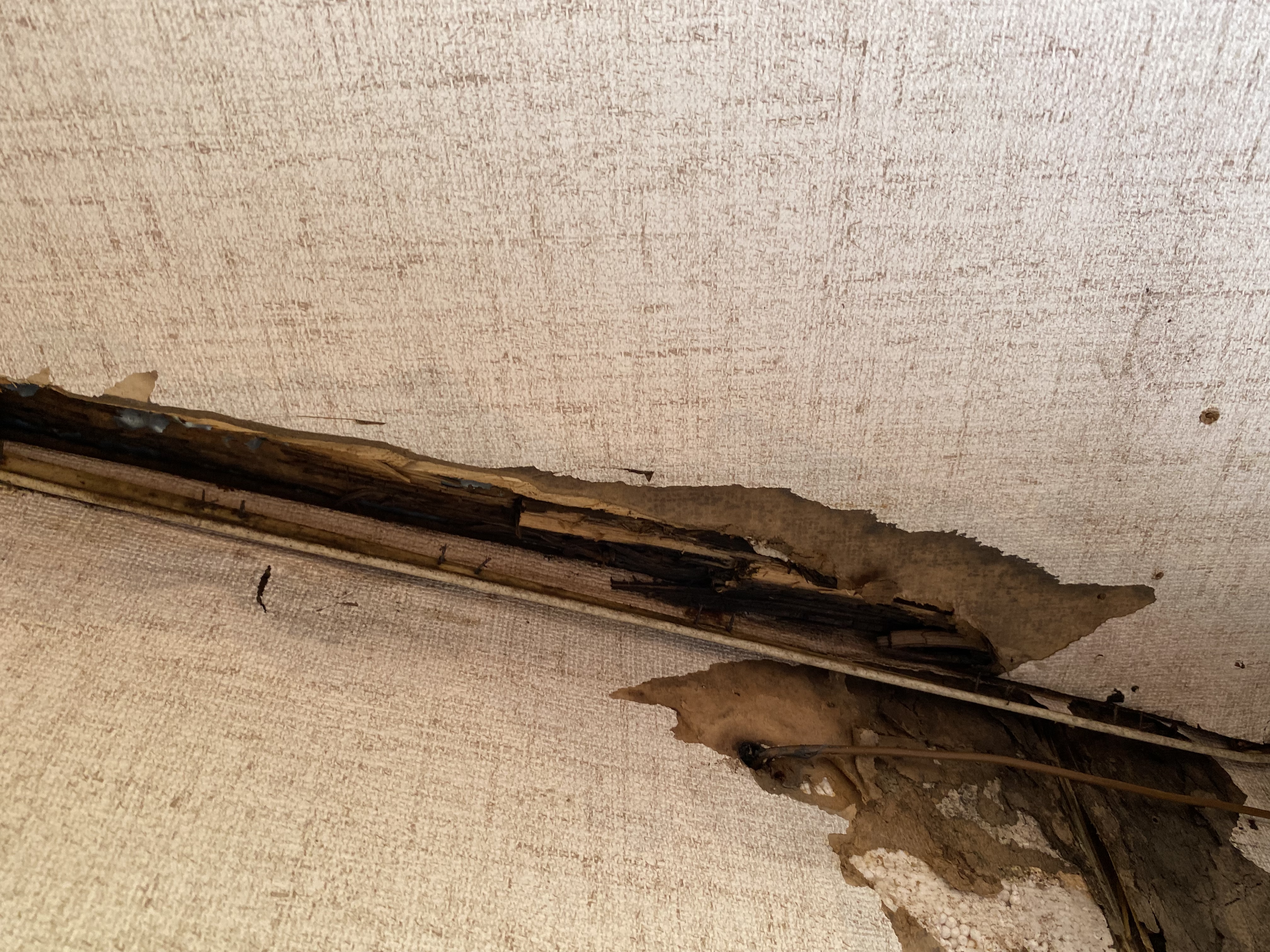

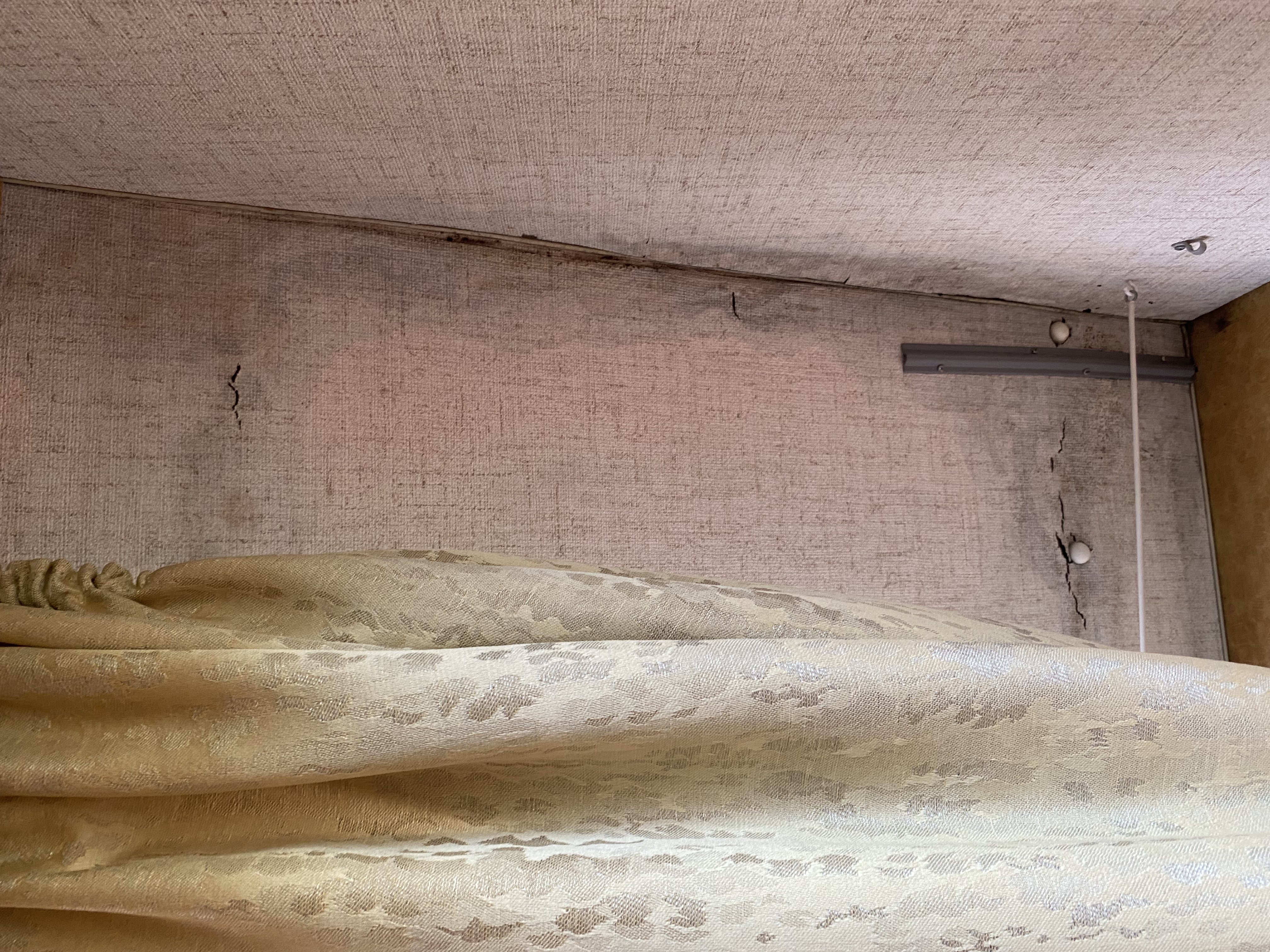

Elle paraissait super saine jusqu’au moment où la poignée de manœuvre avant droite m’est presque restée dans les mains …. Et en vérifiant l’intérieur au fond de la chambre bien caché derrière les rideaux … le drame absolu! La paroi en bois est toute pourrie! C’est le papier peint qui tenait l’ensemble …
Donc j’aimerais avoir des infos sur la marche à suivre… nous sommes de bons bricoleurs ( j’ai une formation en ébénisterie) mais les caravanes alors là!)
Je vais de suite devoir d’ici là fin de semaine refaire un support pour cette poignée ( on a réservé pour le 14/08). Et surtout refaire l’étanchéité à ce niveau car l’eau rentre carrément par là …
À l’automne je prendrais le temps de tout refaire nickel mais je suis un perdue pour la mise en œuvre.

Les poignées dd manœuvre n'ont que le nom car vaut mieux éviter de s'en servir en fait, au moins ça t'a permis de voir le problème, après rien de compliqué pour toi je pense, quelques tasseaux à remplacer, de l'isolant et du contre-plaqué
Messages : 4723
Re: Présentation et petite galère de débutant!
Message par ggJ » 07 août 2022 21:22
Avant toutes choses .....
Il faut considérer ces poignées de manœuvres pour des enjoliveurs , ou pour des éléments décoratifs . En aucun cas des accessoires de forces .
Il faut manœuvrer avec le mover , sans toucher ces éléments décoratifs .
Je comprends bien la situation , et que c'est l’ancien propriétaire le responsable .
Mais si vous devez refaire l’ arrière de la caravane , je serais d’avis de supprimer ces maudites poignées et d’ étanchéifier les trous de vis , par une plaque par exemple . ( c'est une proposition ... :mrgreen: )
Sérieusement... comment voulez-vous arracher d’une ornière , une caravane d’une tonne et voire plus , par des vis de 20 mm fixés dans du bois tendre de 20/25 mm .
.... il faut être constructeur pour penser à ça ...?

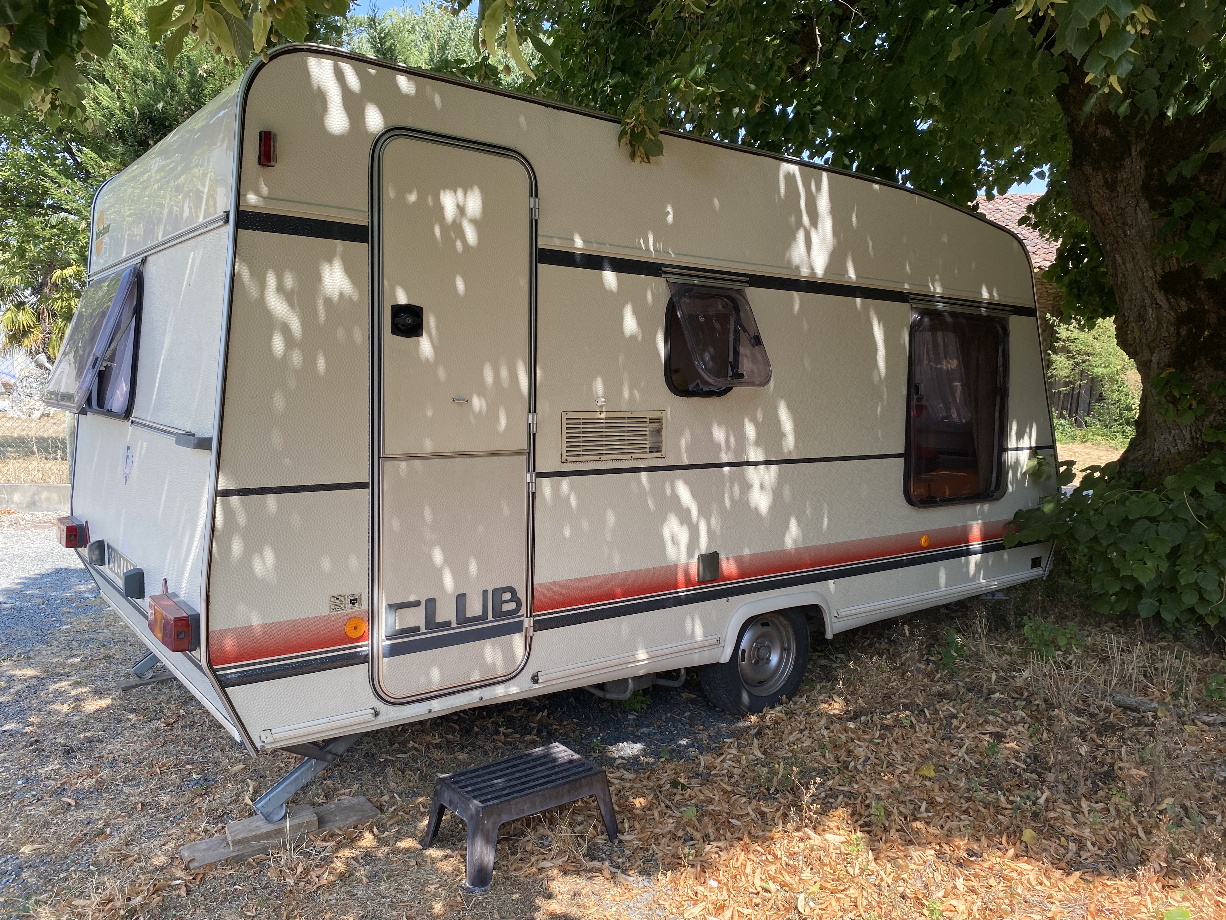

===2 merci infiniment de m’avoir répondu si tôt ! Pour la peine demain je vous fait des photos de ma maison sur roues et de l’étendu des dégâts !

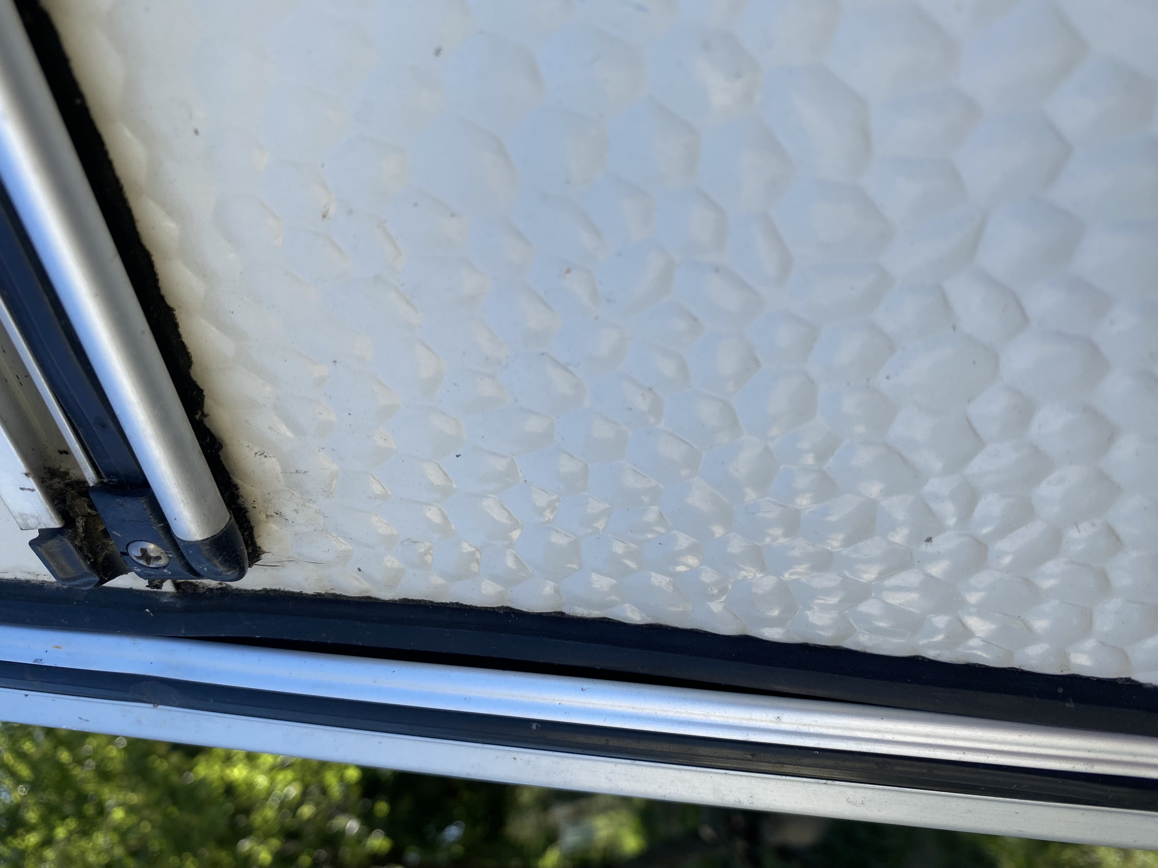

Par contre je pense que je vais essayer de bien étanchéifier depuis l’extérieur avec du PU spécial toiture … le noir pour les contours des poignées et le contour des joints noirs d’origine et du beige pour la pliure où se trouve la poignée ( c’est mou) .
Mais j’ai l’impression que le poids de la grande vitre lors des ouvertures a aussi engendré une pression vers l’intérieur de la structure, il y a un petit écart entre le joint d’angle et la paroi extérieure….
Ensuite je vais essayer de consolider tout cela de l’intérieur…

Détail extérieur

Lorsque le parois est mou ou souple, c'est déjà trop tard, ce sont des gros travaux à prévoir.
Avec les photos du dernier message, cela peut avoir de mauvaises surprises derrière. Surtout bien contrôle le plancher, surtout les coins.

Effectivement j’ai « sondé » par l’extérieur toute la caravane, il n’y a que ce côté là où c’est mou. Je connaissais les risques pour le plancher et c’était la première chose que j’avais regardé mais lui ça va .
Dans l’angle où se trouve la fuite il n’y a pas vraiment de plancher mais le dessus du coffre ( côté flèche), donc je vais aussi regarder par le coffre .
De toute façon aujourd’hui je pense que je vais gratter tout ce qui est abîmé prendre les mesures et acheter les fournitures…
Je vais aussi faire des photos … à suivre

Je vais acheter le matériel ce soir:
Tasseaux
Isorel
Équerres et fers plats ( et de la vis inox )
Colle PU
Mousse PU .
PU noir pour refaire les joints extérieur plus proprement ( apparemment déjà réparé en haut sur l’arrondis)
Je vais remplacer les tasseaux pourris, me fixer sur la structure du coffre et sur les tasseaux en bon
état et ça devrait aller . Je vais essayer de ne pas démonter le meuble haut et passer derrière …
Je remplis les espaces à la mousse et ensuite je colle un isorel là dessus … je mets un joli papier peint et c’est bon …
Pour l’instant j’ai pas mal de grattage à faire , je m’attendais à beaucoup plus dure c’est de l’isorel donc avec le cutter à moquette et un petit ciseaux à bois c’est suffisant.
À suivre….
