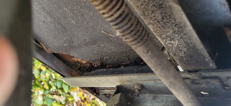

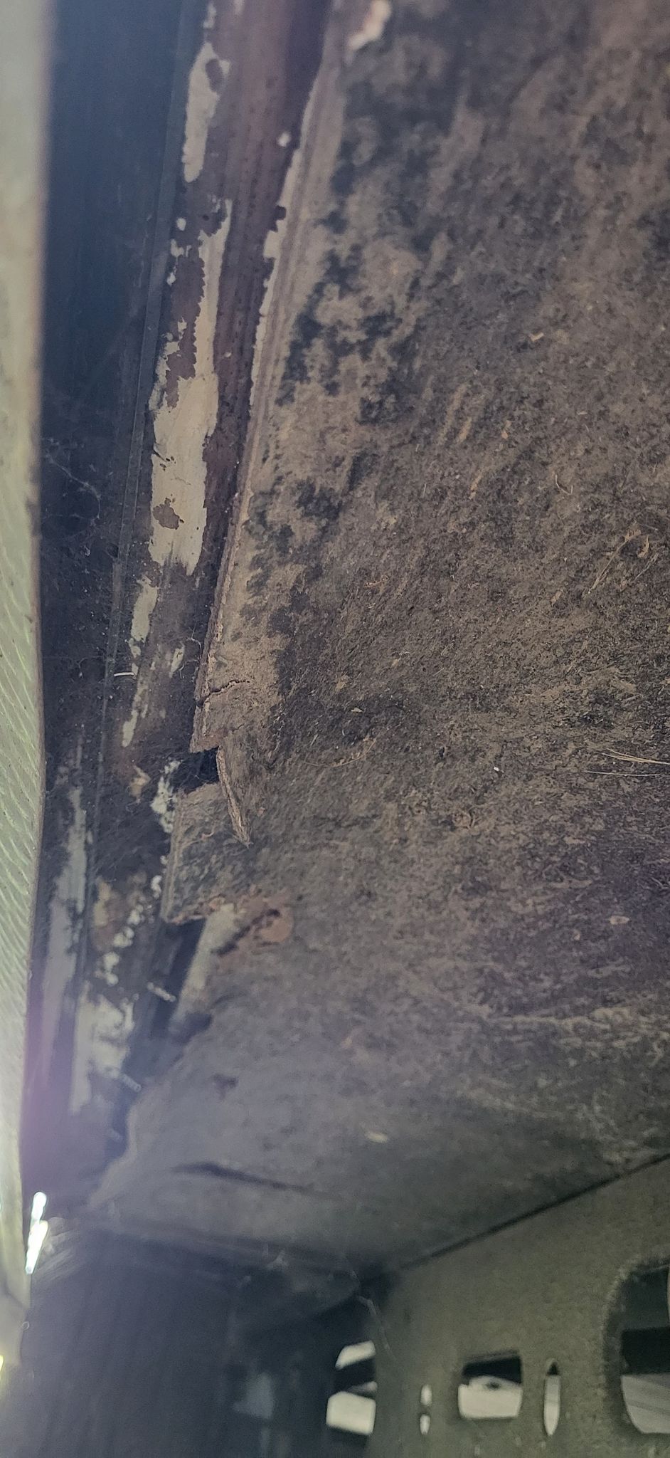

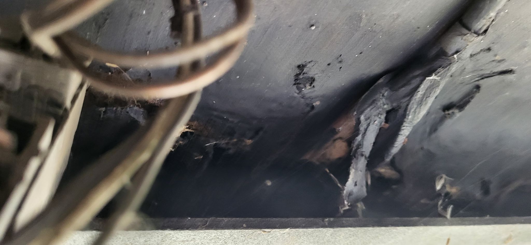

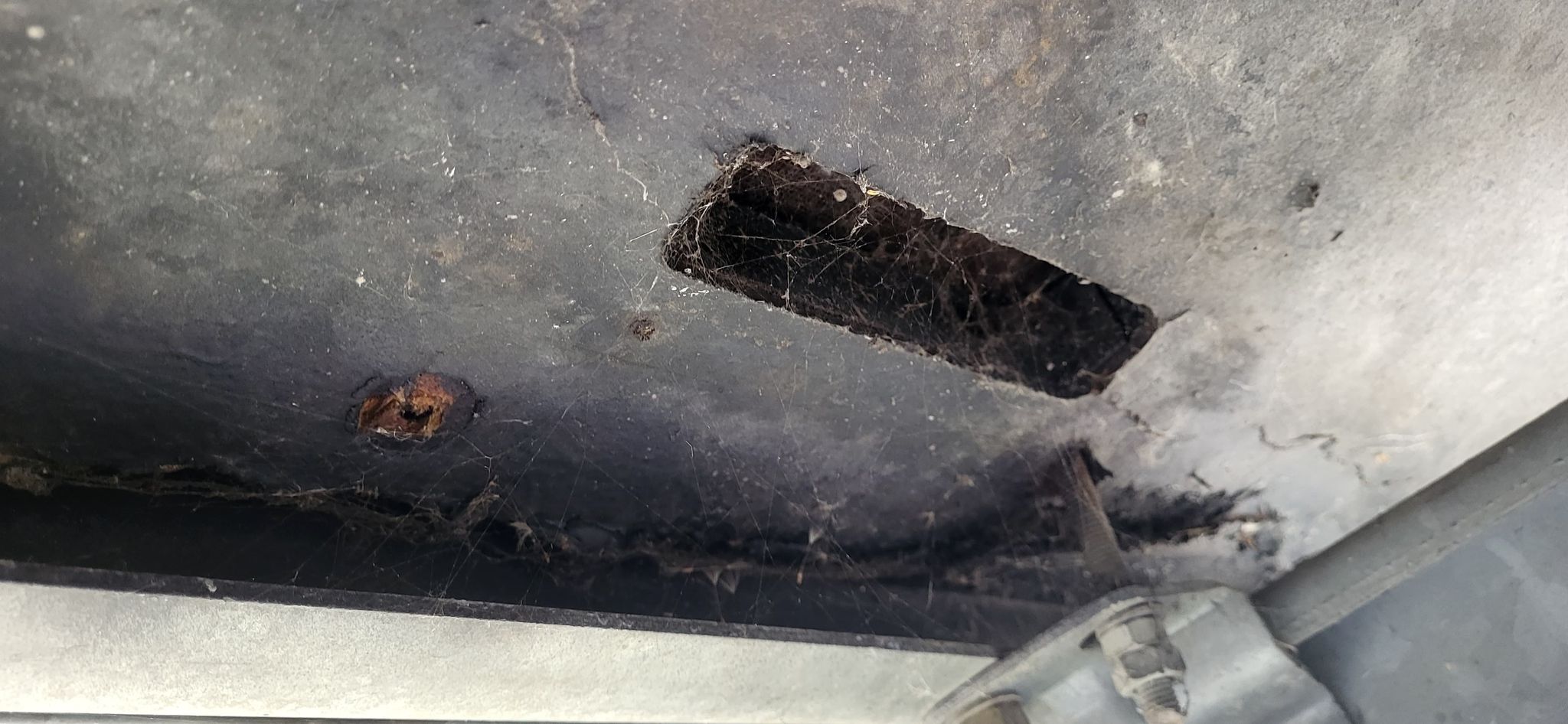

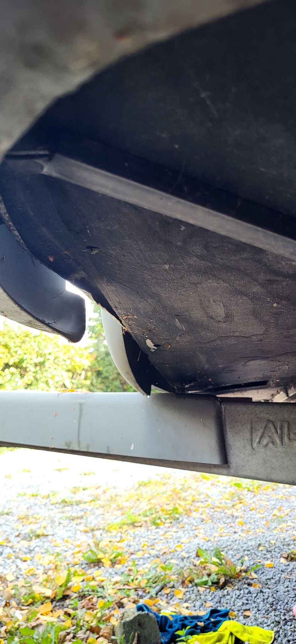

Bonjour, je m'inscris et viens demander des avis à propos d'une caravane à refaire
Une partie du plancher (une petite partie, 8n30 de long la cellule) s'est désolidarisée du bas de caisse et a pris l'eau : la faute a une fuite à l'interieur de la caravane, réparée depuis, et aussi sans doute la faute au tiroir du salon qui se trouve à cet endroit là (l'eau doit sans doute perler).

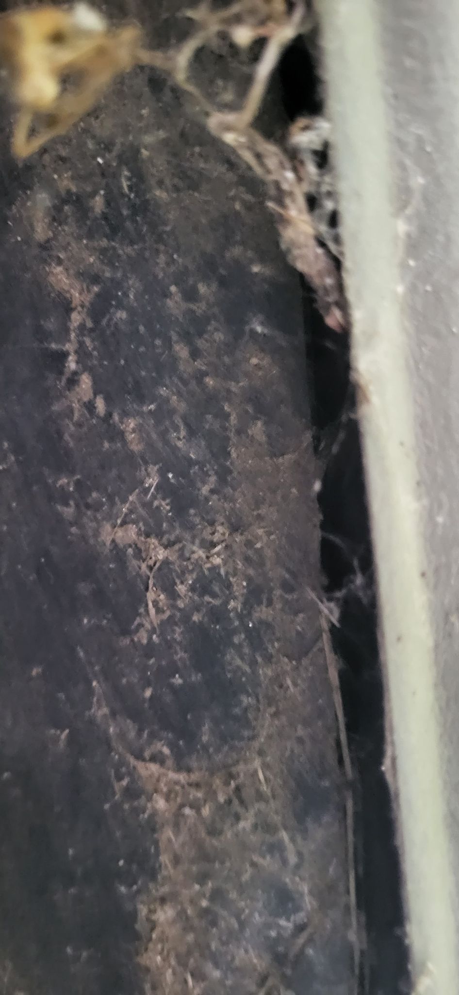

Ce n'est donc pas une zone sollicitée par les passages, il y a ici un canapé qui ne bouge pas. On y voit un tasseau bien fatigué
Photos en message suivant, c'est à l'avant de la fleche, le cp que l'on voit depasser est celui du coffre.

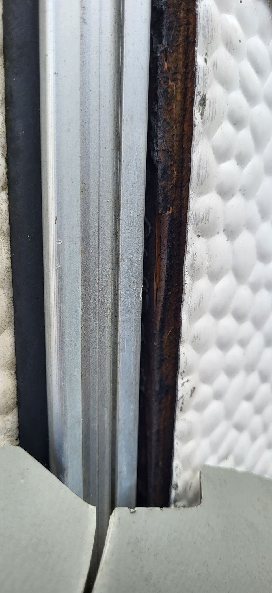

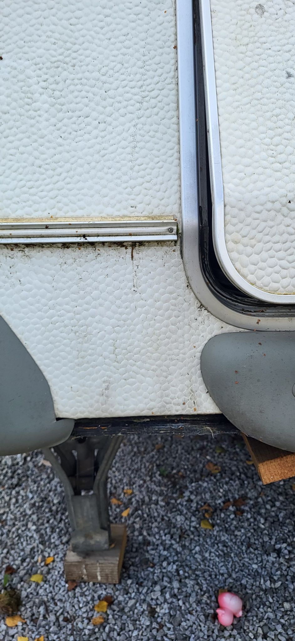

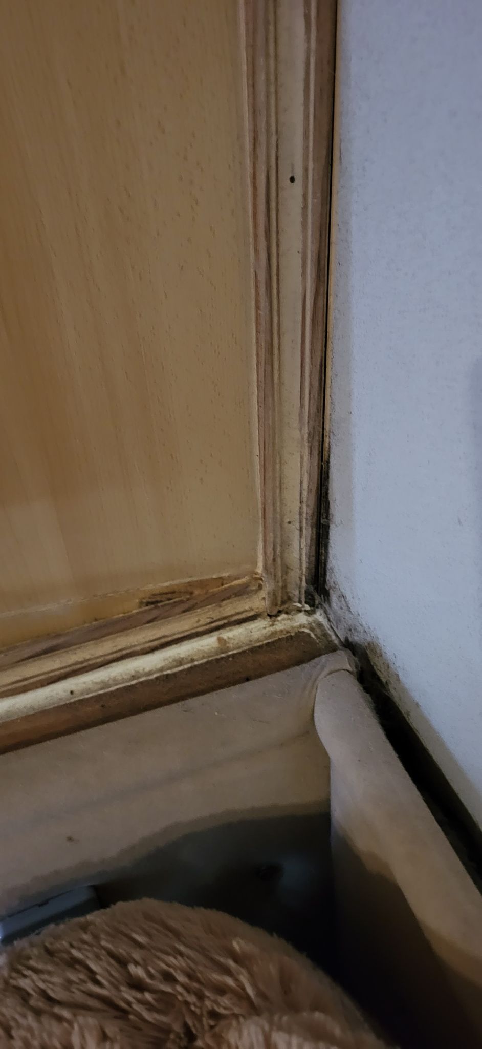

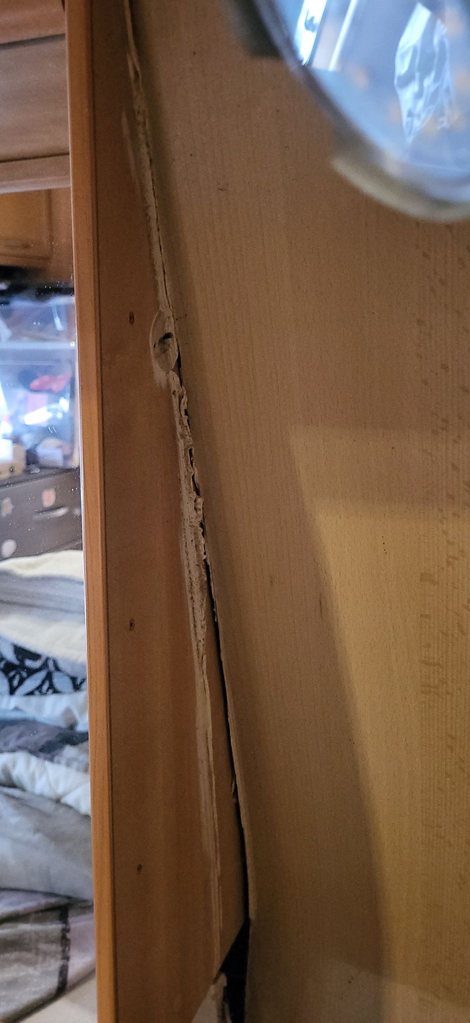

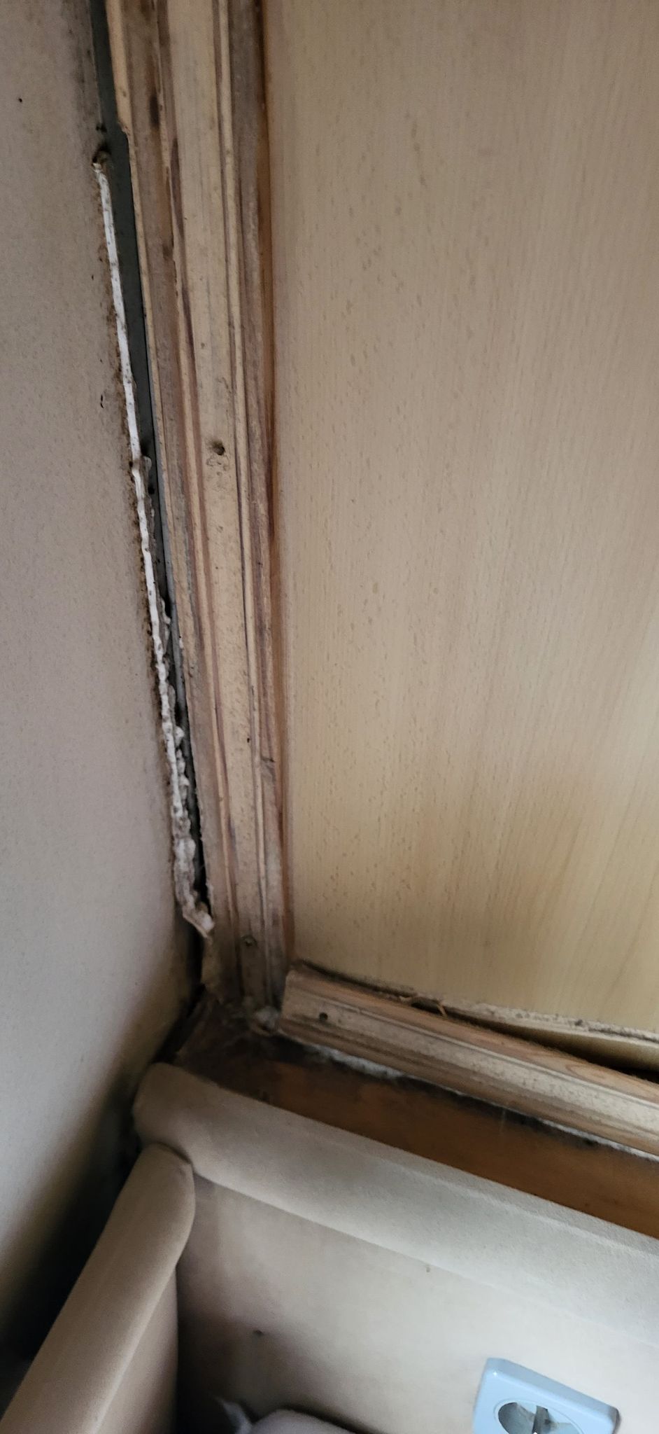

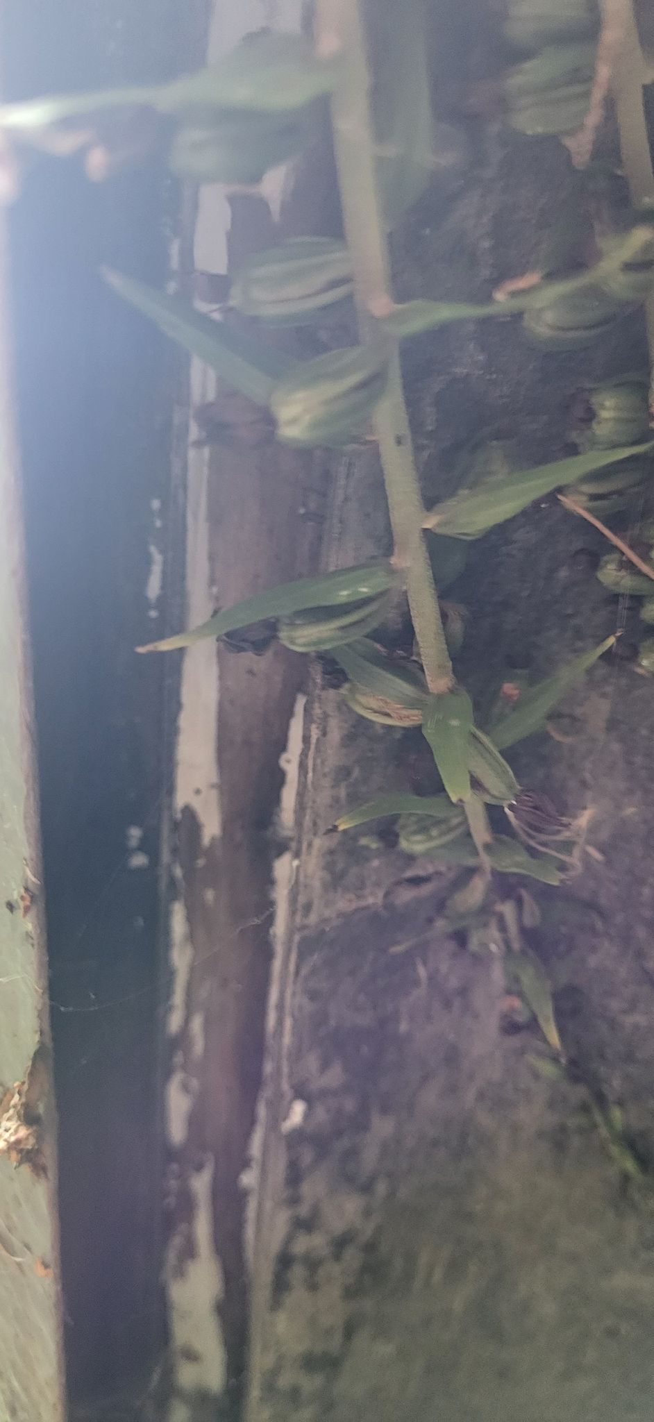

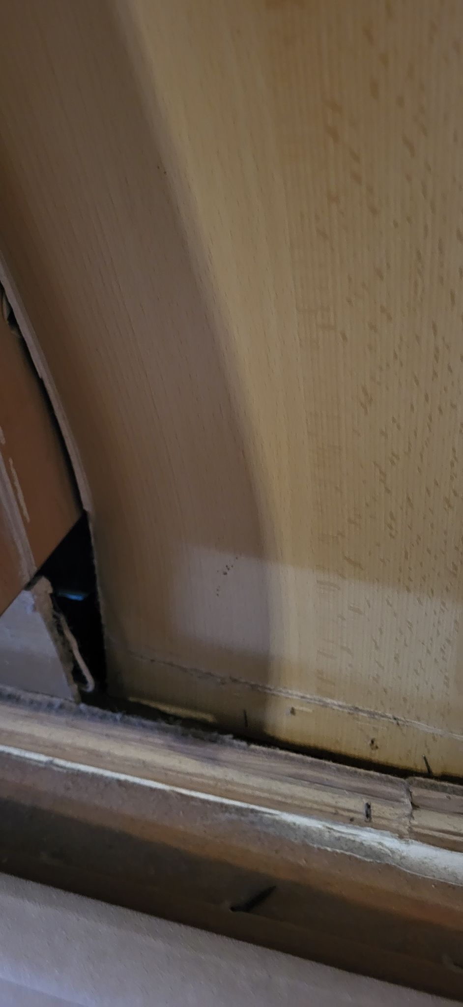

Aussi la paroi ici s'est ecartée et montre le cp a changer : c'est l'emplacement de la chambre, et on voit à l'interieur de la chambre les parois decollées
Ma question, en considérant que les sources d'infiltrations sont stoppées (enfin pour le coté fleche ben tant que ce n'est pas réparé, ça s'infiltre), que faire en "bidouille" sans avoir à tout enlever l'interieur et tout refaire ? C'est pour y vivre avec les enfants, elle n'est pas vouée à rouler sauf rarement pour changer de lieu de vie et surtout c'est un modèle et une config que je ne retrouve nulle part ailleurs dans mon budget, cela vaut donc le coup que je me pose la question...
Alors, découper des carrés de cp par le dessous, y refixer du nouveau ?
Pour la paroi coté fleche, faire de meme, et re solidariser le tout avec des baguettes plus grosses ?
Merci de vos avis

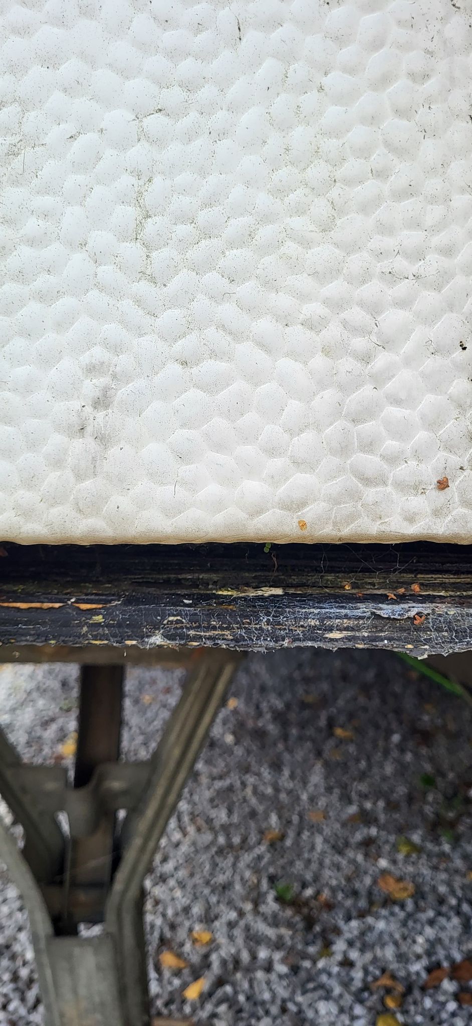

Voici coté fleche et chambre

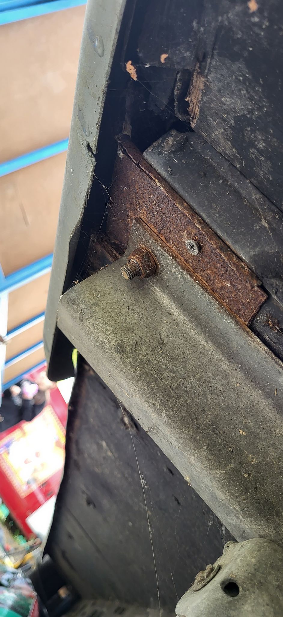

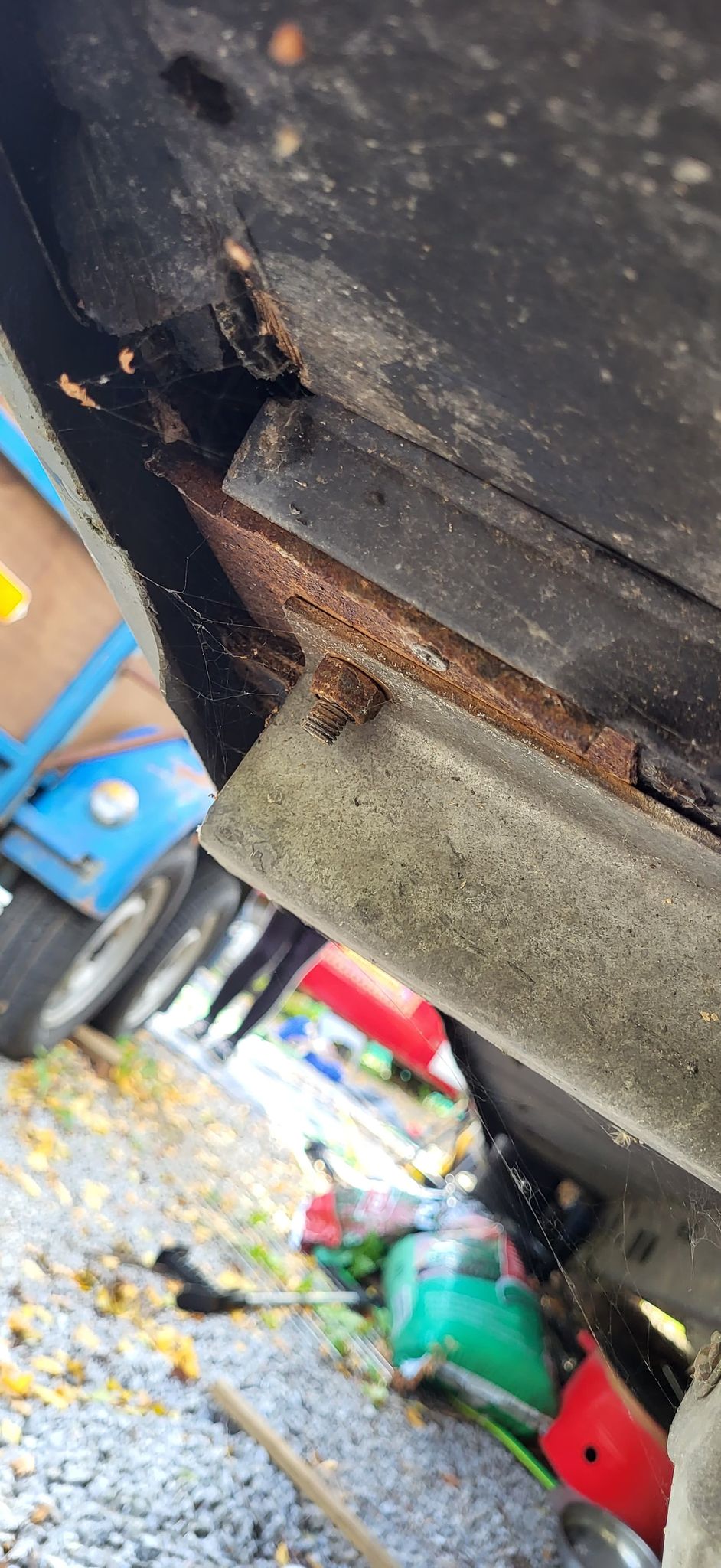

Suite, je précise que la majeure partie des photos plancher sur cette serie et celle d'avant, sont au niveau du coffre

Un peu la chambre. Pour cette partie je n'exclue pas de tout tirer et tout refaire, mais sans désosser le reste de la maison, si toutefois c'est faisable

Bon l'urgence c'est de vérifier voire refaire au sikaflex toutes les jonctions, angles, fenêtres, rails... Pour le plancher du dessous je l'ai fait cet été au niveau du coffre, j'ai trouvé à bricomarché des plaques de résine qui se bosse comme du contre plaqué fixé avec des vis. Ce produit est nickel car résiste à l'eau

J'ai laissé le CP, j'ai fait aussi un joint périphérique au sikaflex..

Merci, il faut bien s'assurer que le cp est sec j'imagine...
Que faire du tasseau tout humide ? Mieux vaut remplacer qd meme ? (Y a pas de question stupide ! :D )
Enfin que ferais tu pour les parois de la chambre (interieur exterieur) ?
Et... As tu une ref pour ces plaques ? Je ne suis pas sure de trouver/voir de quoi il s'agit
Merci encore !

Je croyais avoir des photos de ces plaques mais non, je ne sais plus non plus le nom :? Rayon menuiserie plusieurs tailles et épaisseurs j'ai mis du 5mm. Pour l'intérieur ça dépend si le bois est encore dure ou si complètement pourri, si tu peux changer le tasseau vas y mais plus de boulot

Mais ça craint pas trop de plaquer ca sur du cp humide/fatigué ? Et risque que ça contamine le reste du plancher sain ?
Et concernant les joints à refaire, il faut tirer toutes les fenetres et les refaire ?? Idem pour les arrête, tout dévisser nettoyer et rejointer les arrêtes ? Comment refaites vous des joints avec ces baguettes ? Un trait de sika au milieu, plaquer, visser ?
Désolée je ne connais pas du tout la technique caravane ^^
Et enfin en parlant d'étanchéité et d'arrêtes, est-ce que je ne gagnerais pas, tout de meme, à changer des bouts de cp de la paroi écartée, avant de tout refaire les joints et la baguette ? Cela m'éviterait de le faire de l'interieur et tout enlever ?

Effectivement, s'il reste du bois humide, ça ne va pas le faire : emprisonner de l'humidité est une très mauvaise idée.
S'il y a du cp fatigué mais bien sec, alors ça n'est a priori pas gênant de le conserver puis de le protéger.
Concernant les parois verticales, si tu estimes que du bois est trop fatigué ou trop humide pour être conservé, alors le remplacement devra obligatoirement être réalisé par l'intérieur : le revêtement extérieur (alu ou polyester) est indémontable.

Par contre cet été j'ai changé toutes les vis du rail de jonction paroi/toit mis des vis inox avec une pointe de sika, ce rail tu peux aussi refaire le joint de chaque côté, c'est du boulot pas cher un peu fastidieux certes mais pas inutile. Faut commencer par etancheifie tout ça, oui les tours de fenêtres aussi. L'intérieur ensuite déjà dit si c'est pourri tu refais, d'ailleurs le matériau plus haut c'est pas mal, même moins cher que du CP 8) , si des tasseaux sont pourris tu changes aussi (tu peu coller au sika sur la paroi)
