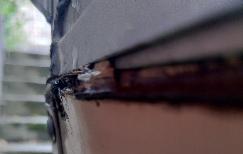

J'ai fait le tour extérieur de la carrosserie pour voir s'il y avait des infiltrations possible quelque part, et voici les deux endroits les plus inquiétants que j'ai trouvé :
Le coin arrière gauche qui est un peu abîmé, mais qui a l'air d'avoir été traité car le bois n'est pas du tout mou dessous.
Coin gauche abîmé

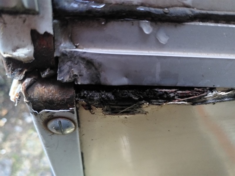

Le deuxième me semble pire. Une baguette (qui sert a quoi d'ailleurs ?) A été partiellement arrachée, et un trou de vis a laissé passé l'humidité. Pour le coup, le bois est mou en dessous, mais pas sur une grosse partie.
Baguette arrachée
Que dois-je faire avec tout ça ?

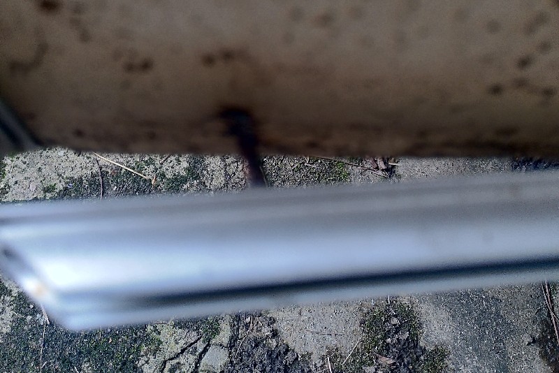

Coin gauche abîmé profil

on ne se rend pas bien compte sur les photos mais à mon avis il faudrait réparer et regarder en dessous les tasseaux de bois car sur se genre de problèmes il y a parfois de grosses surprises
christ31530
Messages : 1857
Re: Réparations carrosserie
Message par christ31530 » 04 mai 2023 08:20
bonjour Estelka
excuses moi, ton message "m'etait passé au travers"
d'accord avec Daniel,
la vis m'inquiete moins que l'autre exemple, le bois a bien gonflé, les eaux de ruissellement doivent s'y plaire
si tu souhaites la garder et faire des réparations "propres"; il va falloir une bonne dose de courage et partir "à la decouverte"
sinon au minimum serait de traquer les infiltrations (à l'interieur on voit mieux leur importance) et de les stopper avec un bon mastique en respectant les regles de pose
si tu peux commence à la mettre au sec
