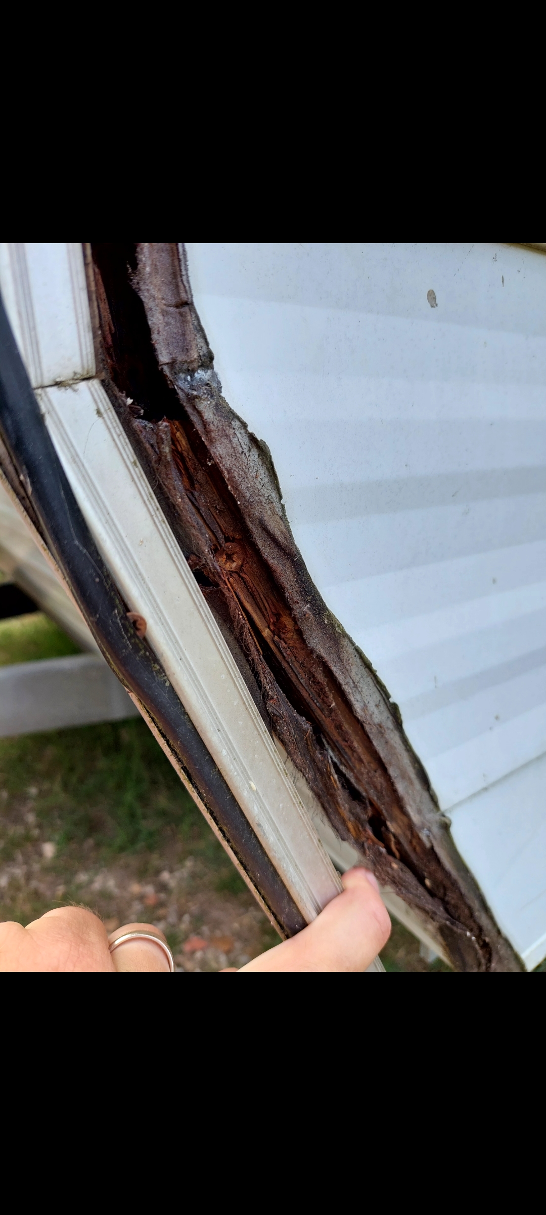

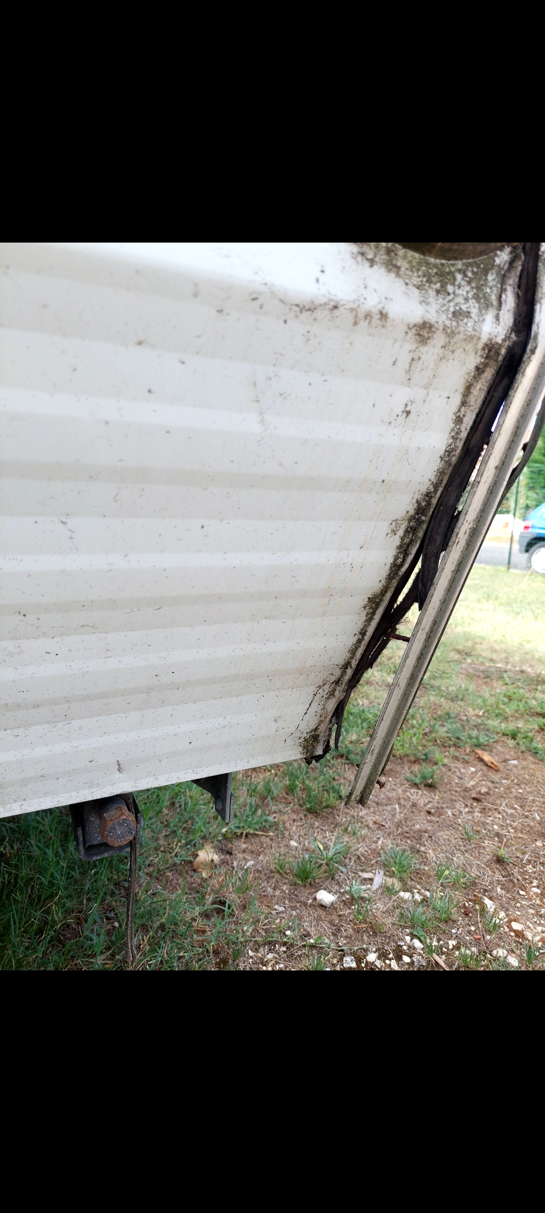

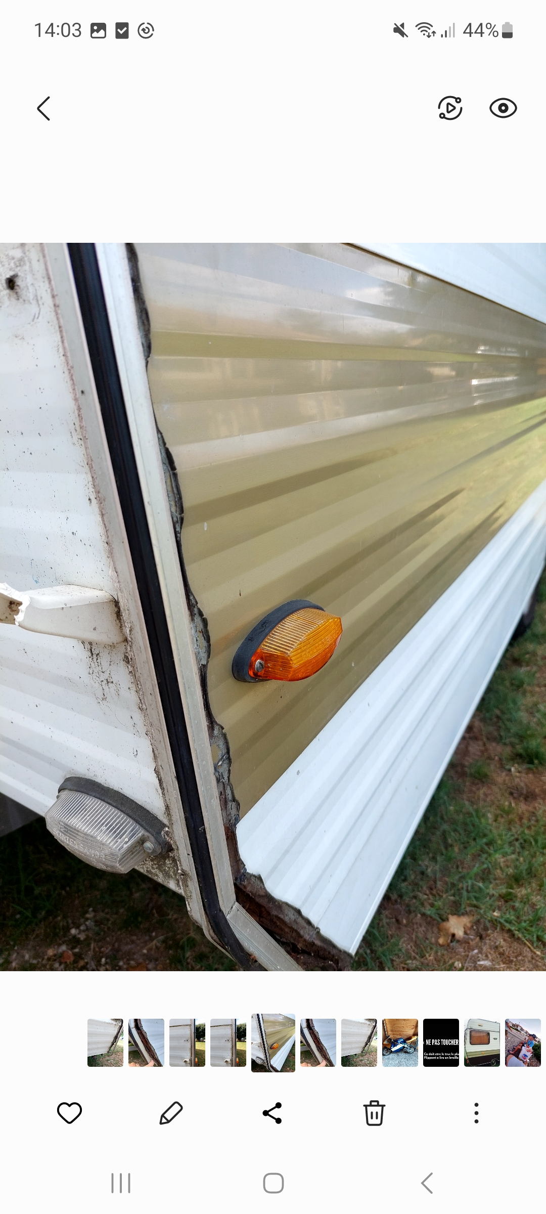

Voici les photos des dégâts.

Suis passé par la en 2003 sur ma Tristar... En faisant attention de pas faire de pli tu degrafes la tole un peu plus pour accéder par l'extérieur et changer les tasseaux foutu, tu peux te raccrocher aux parties intactes avec des équerres de chaises, si l'isolant est hs, tu remets à neuf, le rail d'angle à l'air ok, c'est un bon point. Tu réfixes la tole, apparemment avec des cavaliers ?? Bon comme à l'origine puis le rail avec une bonne dose de sika... Bon courage

:roll: Y a du boulot et ça date pas d'aujourd'hui ! :oops:
Le travail a été négligé au départ et malheureusement c'est des gros dégâts plus tard :lol:
Je pense qu'en démontant tu risques de découvrir a l'intérieur le pire que ce qui est visible sur tes photos :oops:
a mon avis il n'y a pas que le tasseau ,même le panneau en CP est pourri !
