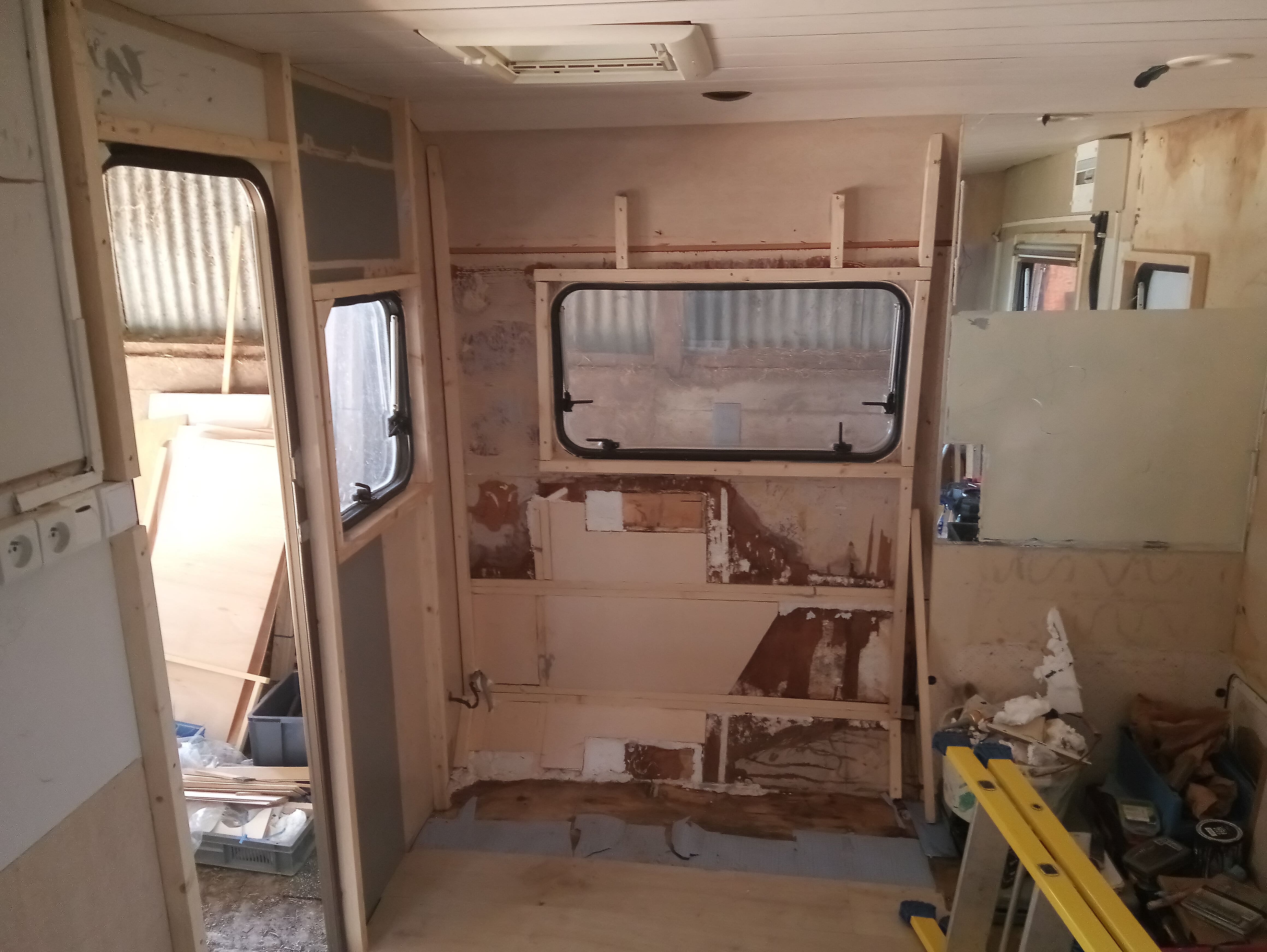

Bonjour, je rénove entièrement une caravane ADRIA Forma
Une infiltration d'eau due à un choc de la caravane présent lors de l'achat de la caravane m'a fait démonter toute une partie d'une paroi pour remplacer ce qui était à changer :
- Changement des tasseaux,
- Remplacement d'une polystyrène
- Remplacement du contre plaqué
Or je me suis aussi rendu compte lors du démontage que l'humidité présente au niveau des tasseaux à fait rouiller à certains endroits la tôle d'alu extérieur.
Pour le moment j'ai mis de la fibre de verre+résine+durcisseur sur la tole coté intérieur et coté extérieur. Je souhaiterais maintenant étanchéifier l'extérieur. Que me conseillez vous ?
Merci beaucoup par avance

Photos de la paroi intérieure
Paroi remise en état
Paroi démontée

Ben alors les anciens , on ne s'occupe pas d'un ptit nouveau ===7
Bien courageux que d'entreprendre une telle rénovation . Mais rien n'est impossible à un bon bricoleur .
Je ne saurais pas répondre pour la résine sur l’aluminium , et surtout ’’ étanche ’’ .
Par contre l’aluminium ne rouille pas , il s’oxyde :mrgreen:
Messages : 7918
Re: Rénovation caravane ADRIA Forma
Message par blancoco » 21 août 2024 18:40
J'ai utilisé ce produit je pense que ça conviendra bien =
HSS® Premium Plastique liquide TRANSPARENT 250g Rendement élevé - 0,5Kg/m², Sans solvant & sans bitume, Étanchéité immédiate, MS Polymères, Étanchéité transparente - Résistant aux UV & aux intempéries https://amzn.eu/d/cjdtiRJ
