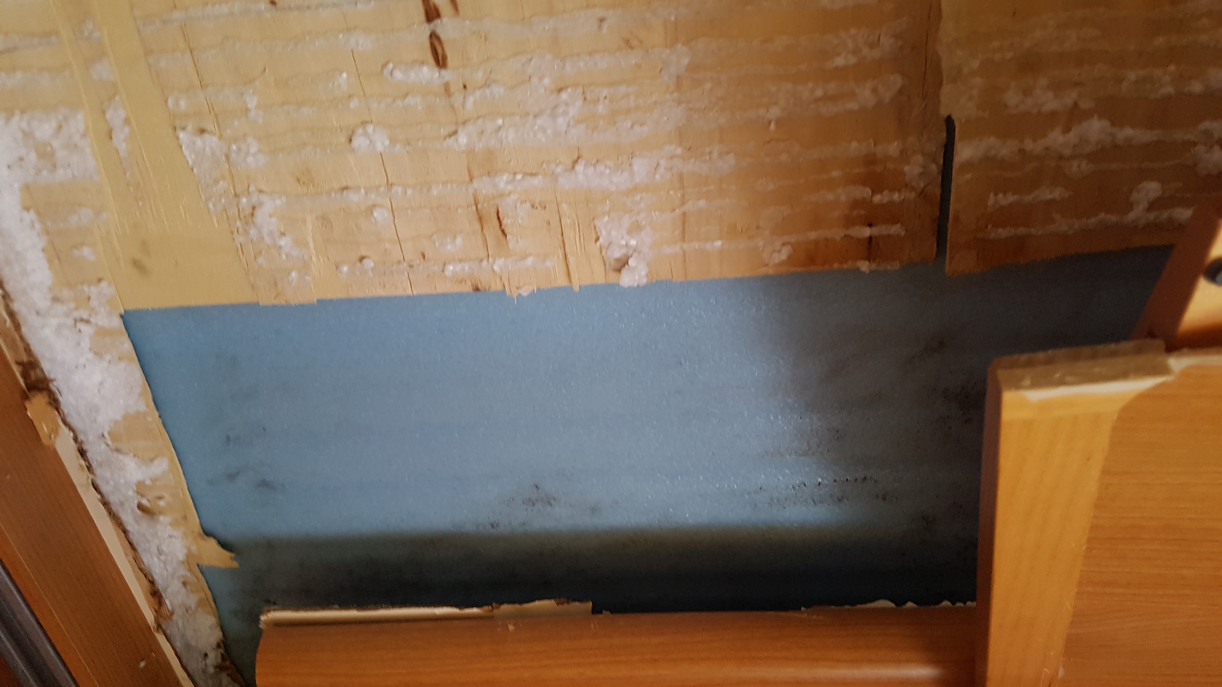

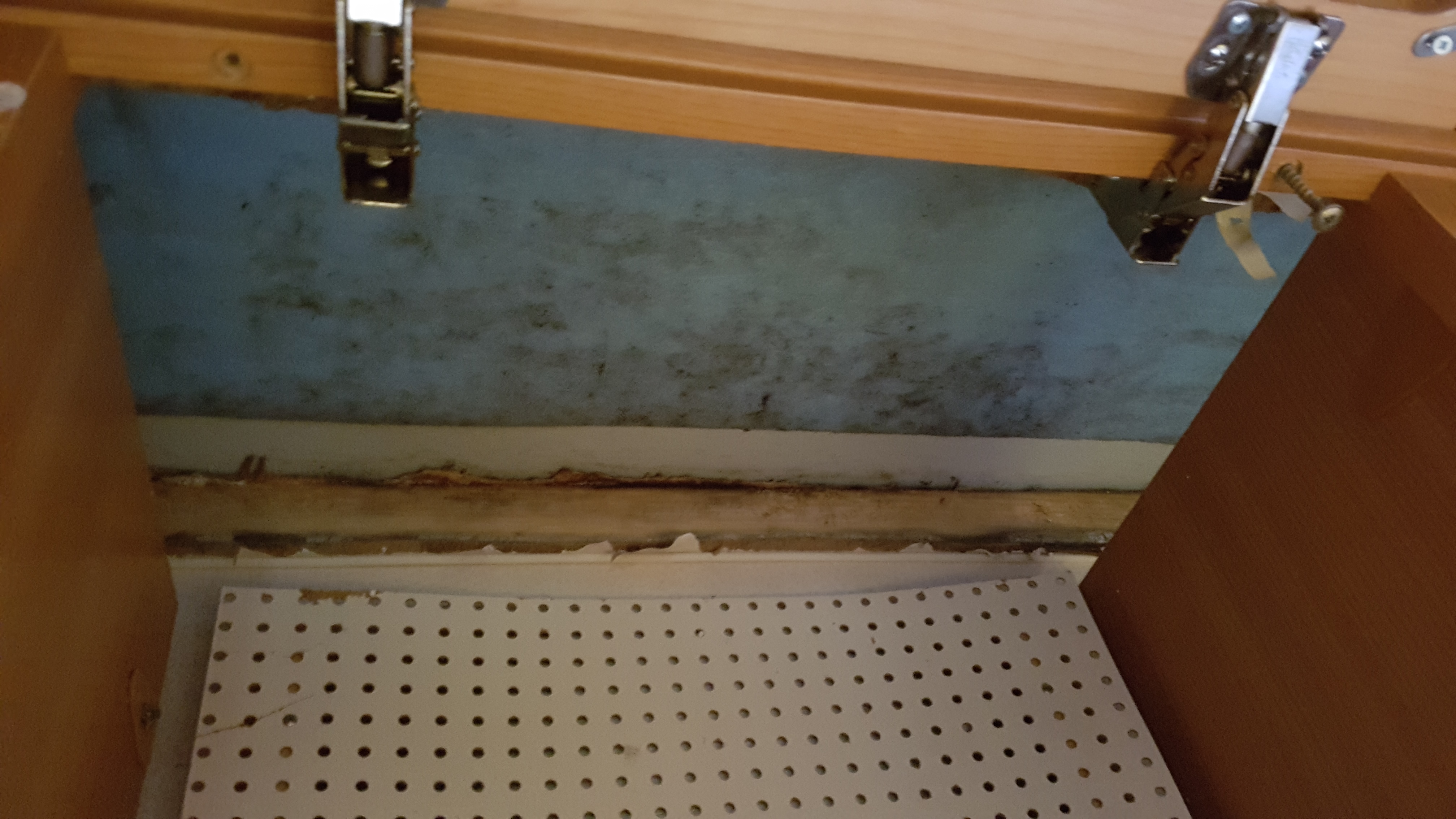

Je répare le toit de ma caravane Fendt suite à une infiltration. En enlevant l'isolant, je tombe sur une fine couche de contreplaque et sur une membrane bleu entre la tôle et le CP (voir photo). Est ce que quelqu'un saurait me dire a quoi sert la membrane bleue et si je dois la changer (elle est sale et parfois humide a certains endroits cote CP) ?
De plus j’hésite à remplacer le CP que j'ai enlevé par du CP marine pour être certain que cela résiste en cas de condensation au niveau de la tole, qu'en pensez vous ? Est ce interessant ?
Enfin quel isolant conseillez vous ? Je pensais du Biofib trio, de la laine de chanvre ou du liège ..
Merci beaucoup pour vos conseils !! :D

Avant tout il faut trouver l'infiltration , la réparer sérieusement .
Pour l'isolation il faut remettre du polystyrène expansé de même épaisseur .
Pour le contre plaqué , je ne vois pas l'utilité du marine , puisqu'il faut que l'infiltration soit maîtrisée .

Et pour commencer voir pourquoi il y a eu cette infiltration et vérifier tous les joints du coup
