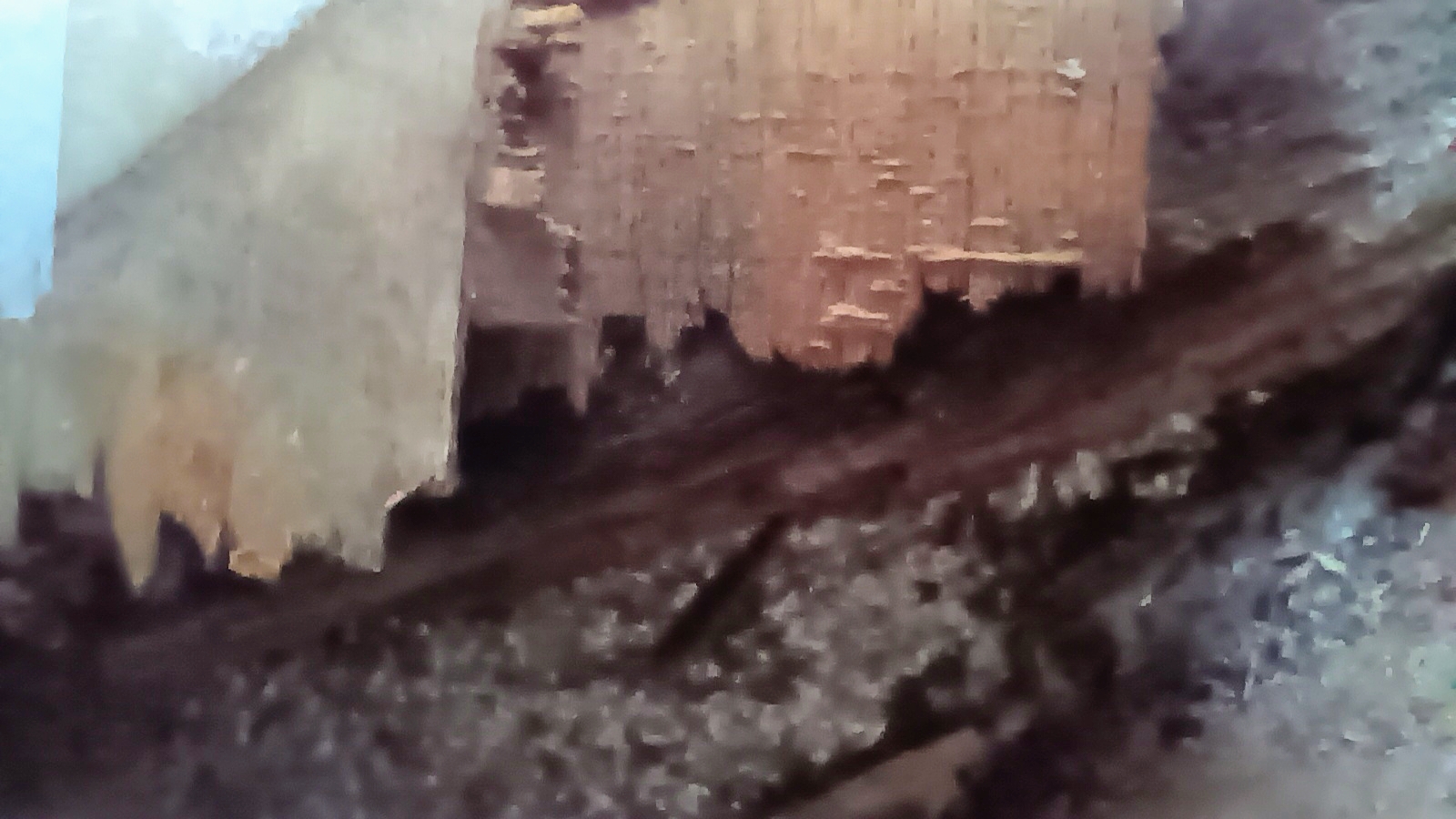

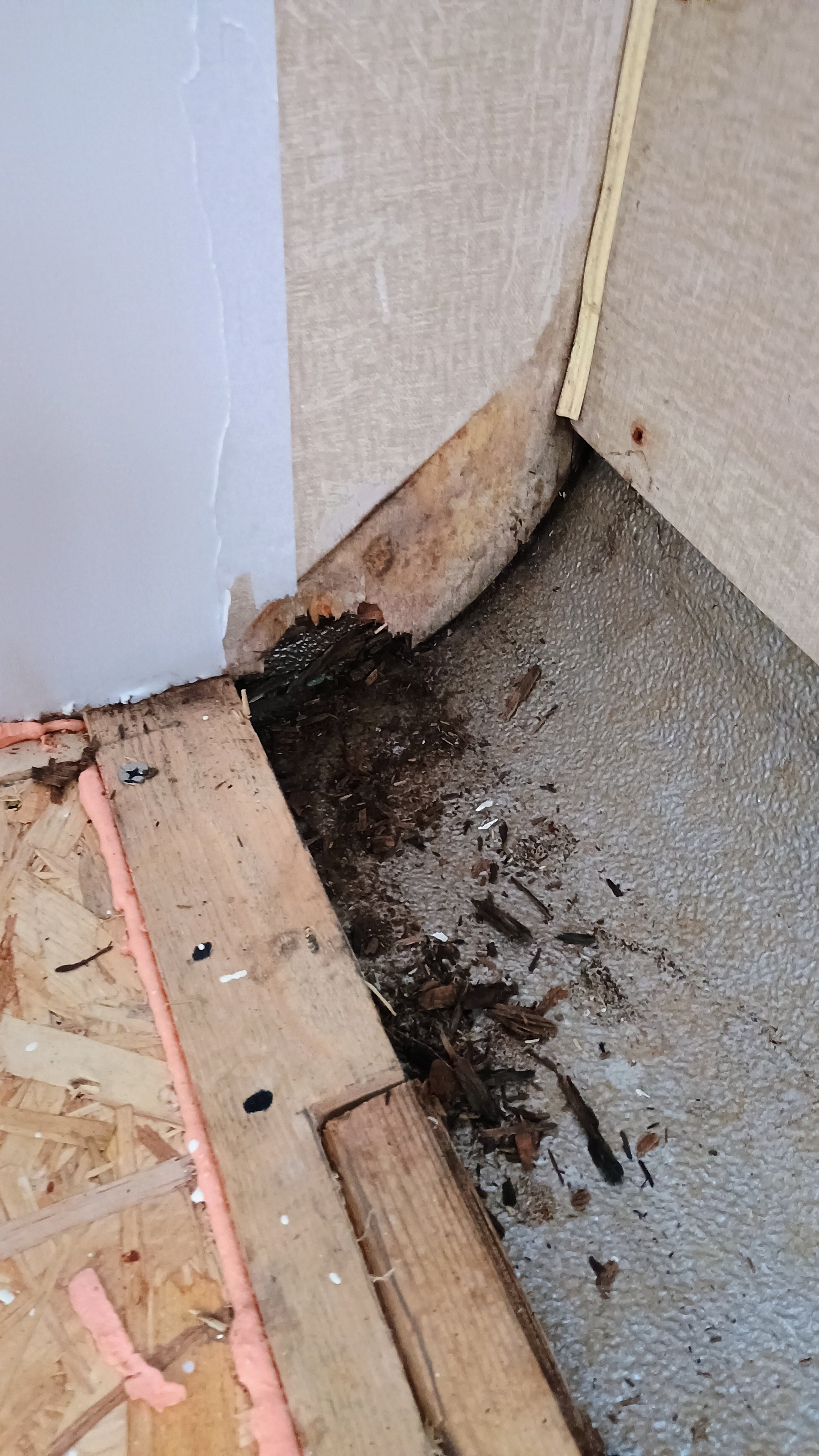

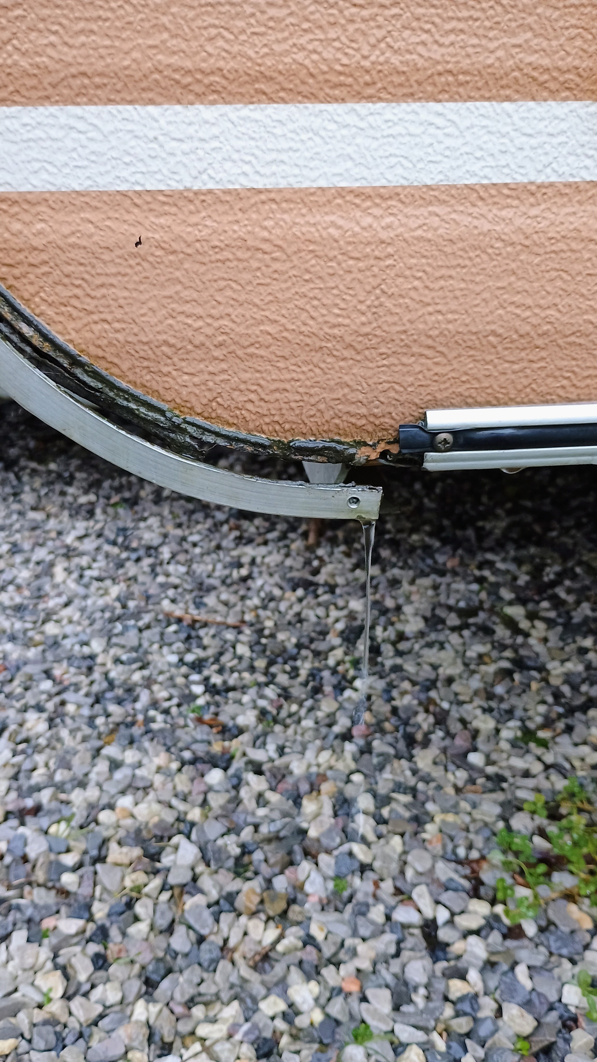

Je viens d'acquérir une caravane digue de 1981. Elle a été vidée et le plancher et sa structure ont été refait par les anciens proprio. Mais lors de ces travaux le parois extérieures ont bougées. Je constate que les panneaux en bois sont presque tous mouillés en bas et parfois même s'effritent (voir photos). Je vous avoue que je ne pensais pas devoir faire des frais a part pour l'isoler.

Message par blancoco » 09 janv. 2025 15:44
Aie aie le proprio t'avais prévenu de ça ? Car vice caché :? Bon normalement il y a un tasseau horizontal en bas ou sont fixé les tasseaux verticaux, si il est pourri faut le changer donc, caravane à l'abri désolidarise les parois métalliques ren enlevant le rail visse bon la apparemment ça baille déjà :? Tu peux toujours collé entre eux les tasseaux mais avec vis ou clous en plus...
