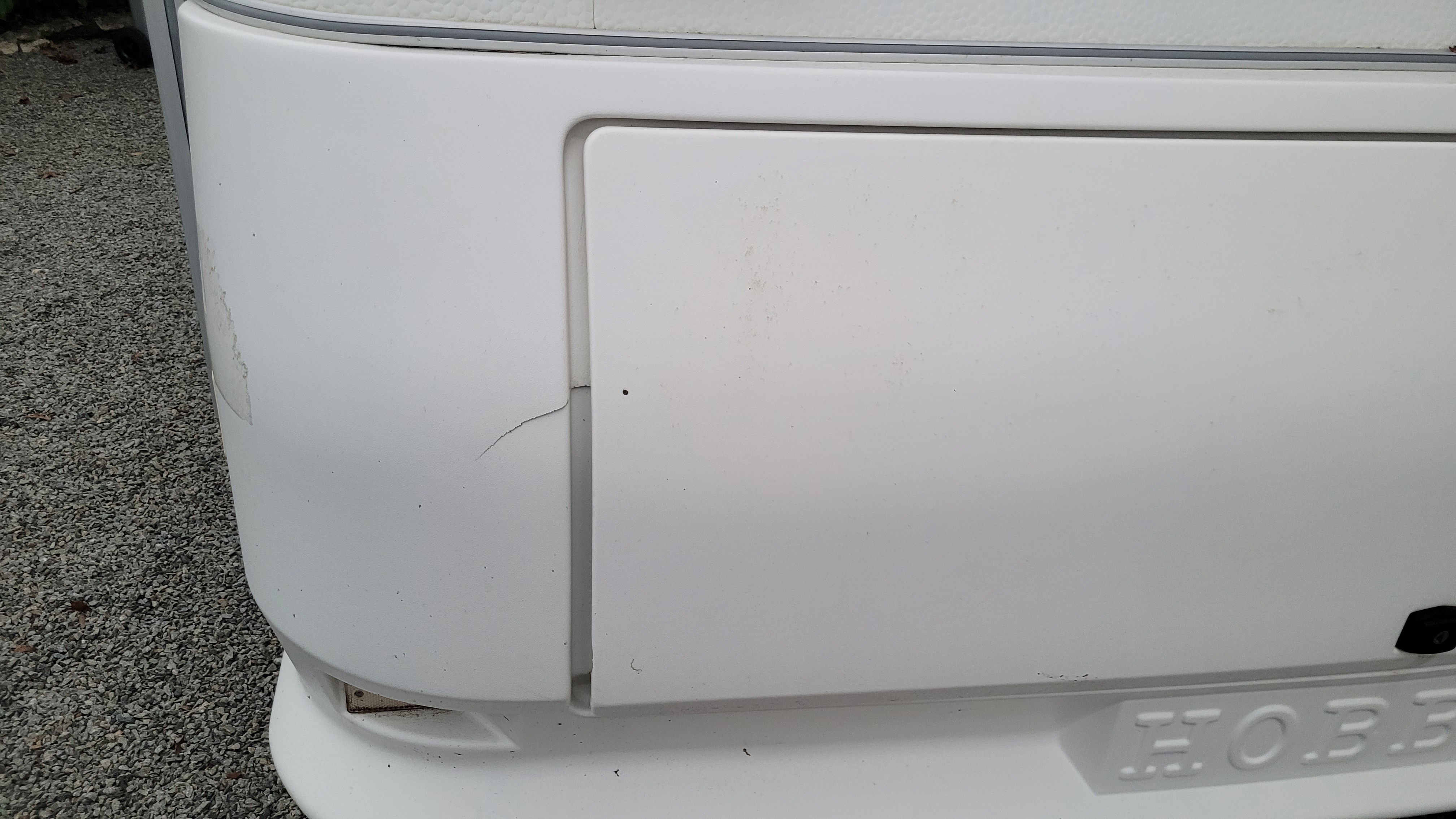

Coffre avant extérieur fissuré
Message par EliDan44 » 16 janv. 2025 18:47
Avez-vous une idée pour réparer cette fissure pour lui refaire une beauté ?

du mat et de la résine à l 'intérieur,
voir après pour la cassure extérieur, si tu veux repeindre le coffre en entier ou pas,
un adhésif pourra faire l 'affaire, j' ai ça sur la mienne, résine intérieur et pour ne plus voir la fente, j' ai mis un adhésif de York puisque
j' en ai 2, idée comme une autre :mrgreen:

Afin d'arrêter la propagation de la fissure : commencer par percer un p'tit trou D 1.5 ou 2 là où la fissure est arrivée.
Puis tissu mat de verre et résine à l'intérieur comme indiqué par Pierre.
