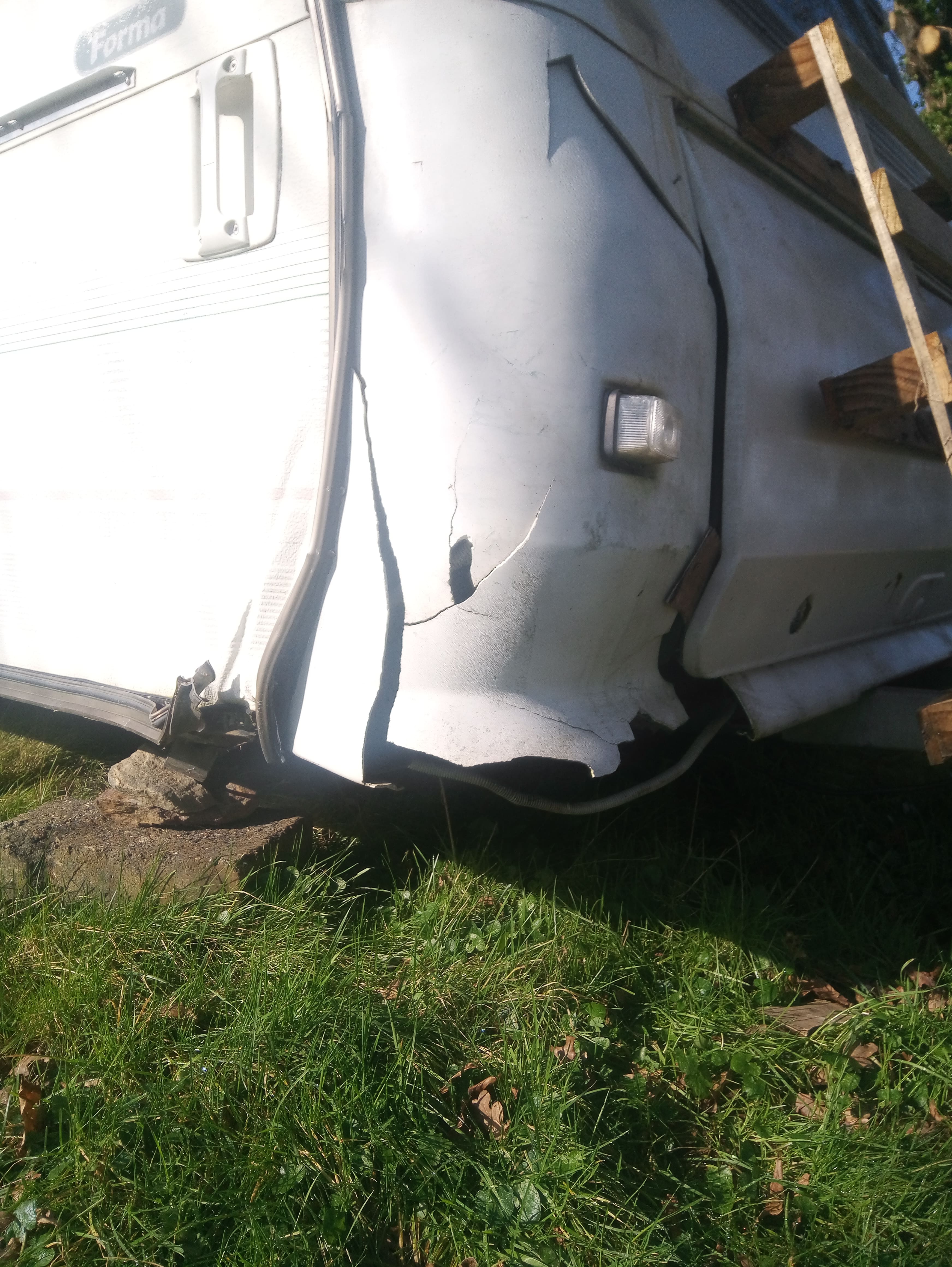

J'ai acquis une caravane cet été, je l'ai entièrement rénovée de l'intérieur pour en faire une chambre + bureau dans le jardin. Elle n'a pas vocation à être déplacée régulièrement hormis la déplacer sur un autre lieu occasionnellement.
Je souhaite désormais m'occuper du dernier chantier de rénovation extérieur qui est le devant de la caravane qui est cassé. Il n'y a pas d'impact sur l'étanchéité de la caravane actuellement.
De prime abord je me dis que je pourrais essayer de réparer avec fibre de verre + résine, je pense pas pertinent d'appliquer de ABS dissous..
Avez vous une idée de comment réparer cela autrement ?
Je vais devoir aussi réparer le coffre de devant ensuite mais ca me semble plus simple.
Merci par avance, Mickaël

D'accord avec toi pour la méthode :
- Par l'intérieur, tissu mat de verre et résine ;
- La technique avec de l'ABS dissous n'est pas adaptée, puisque les morceaux à rapprocher ne peuvent pas être déposés.
Une idée complémentaire : renforcer par l'intérieur avec des agrafes métalliques chauffées :
https://www.amazon.fr/plastique-R%C3%A9 ... rce=1&th=1

ok pour la méthode ===8
