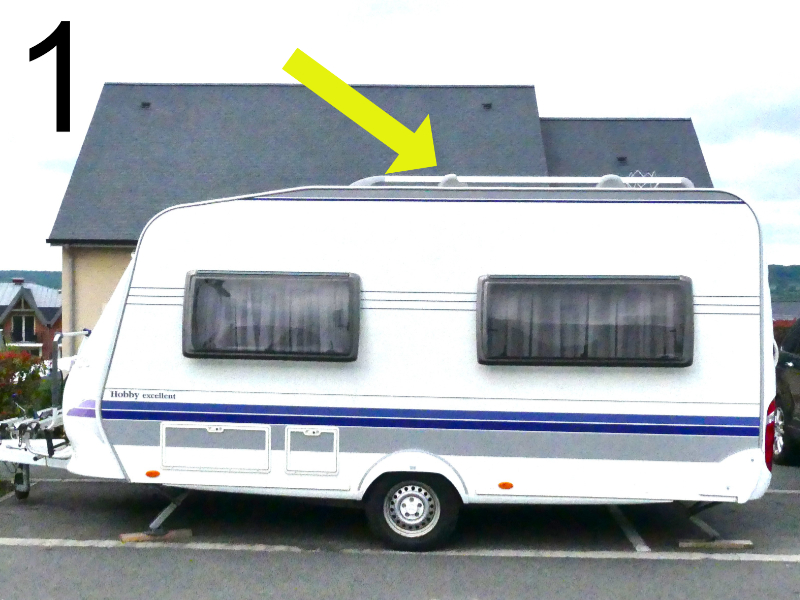

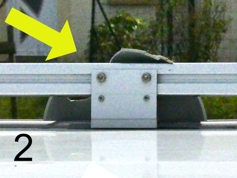

Je me permets de faire appel à votre aide, car j’ai cassé un cache de la galerie de toit de ma caravane Hobby 410 SFE. Malgré mes recherches, je n’ai pas réussi à trouver cette pièce, et le fabricant m’a gentiment répondu qu’elle n’était plus produite.
Si l’un d’entre vous connaît :
Un fournisseur ou un magasin spécialisé qui en aurait en stock,
Un particulier ayant une Hobby 410 SFE (ou modèle similaire) et qui pourrait me dépanner,
Une alternative (pièce compatible),
je suis preneur ! 🙏
Merci d’avance pour votre aide,
Loulou14100
(PS : Si vous avez des conseils remplacer ce type de pièce, je suis aussi preneur !)

Bonsoir, pas de solution que d'en refabriquer un:
Tu prend un cache saint (si démontable!!
Tu fais un moule femelle en plâtre à modeler. en fabriquant une boite en bois, tu y coule du plate à modeler et avant prise tu y rentre le modèle, tu retire le surplus de plâtre au raz des bords de la boite, et tu retire le model. Faut faire assez vite dès la "prise du platre"
Et tu en refabrique un en fibre de verre avec du "mat" du "rowing" et de la résine. Si il y a une fixation, tu peux en refaire une en tôle acier ou alu que tu intègre dans le composite.

Tu fais faire une pièce en impression 3 D d'après une pièce en bon état
Messages : 7869
Re: Recherche cache de galerie de toit pour Hobby 410 SFE
Message par blancoco » 27 oct. 2025 09:11
L'impression 3d faut des pièces d'une 20aine de cm suivant l'imprimante

Il faudrait trouver un "imprimeur pro" en 3D qui possède le matériel adéquat, ça paraît un peu compliqué à refabriquer soi-même :?: (A part Bertone super bricoleur qui explique ça comme une simple recette de cuisine)... :roll: LOL !

La stratification pas si compliqué, on peut le conseiller, faut voir le modèle à réaliser mais c'est faisable.

Le problème des imprimeur 3D c'est qu'ils ne sont pas toujours fiables et ce sont souvent des "start up" sans expérience et quelquefois éphémère.
J'en ai fais l'amère expérience avec une "bricole" introuvable sur ma R14, j'ai confié le model au Salon Epoque auto de Lyon, je n'ai jamais revu ma pièce et jamais de réponses du soit disant imprimeur!!!!
Donc trouver un imprimeur sérieux est parfois difficile...c'est pourquoi je me dém....de tout seul!!!

en effet, on voit un exemplaire en bon état ....il faudrait le démonter avec précaution car sans doute fragile (avec les UV) et faire des copies en 3D il y a des pros qui arrivent à faire de belles répliques .....
Quant au SAV de la marque, c'est vraiment la honte....
