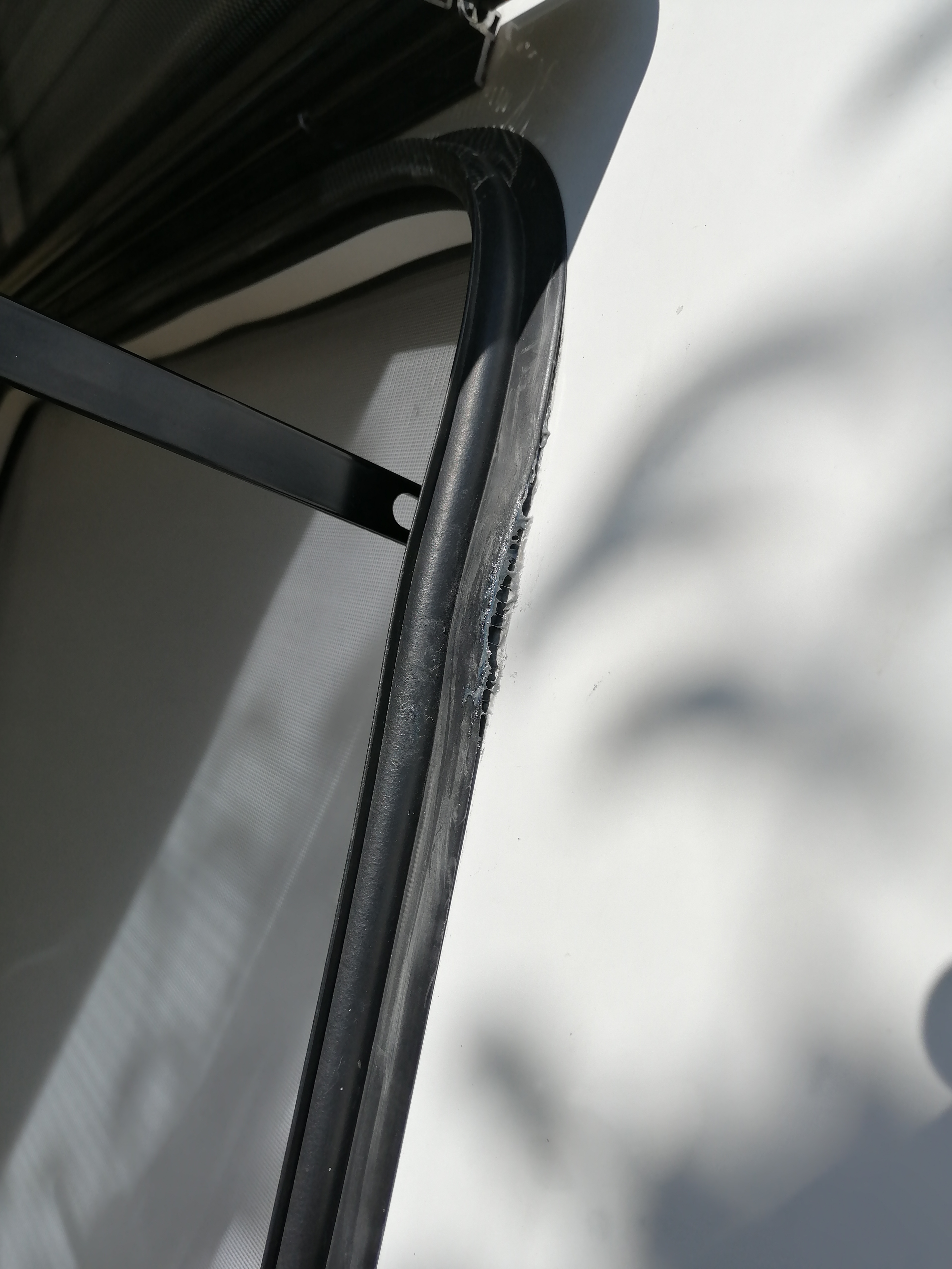

je viens de constater que le joint de la grande baie bouge
je joins 2 photos
que feriez-vous ? tout changer le joint (il y a toujours du butyle derrière), rajouter un joint de butyle ...
merci de vos retours

pas facile à voir sur la photo
il est décolle de la paroi? dans ce cas, le remettre en place en le collant
il n'est pas déchiré?

J'ai déjà trouvé la cause
Le compas ne tenait plus bien (grande baie vitrée qui descend presque jusqu'au plancher) et je l'ai donc re fixé avec des vis plus longues et bien resserrées. Je viens de le démonter et soulevé le joint de l'intérieur. Et bien, derrière le joint, il n'y a pas le tasseau apparent, il y a une couche de polyurethane. En serrant, je l'ai déformée en enfonçant le joint de 1 à 2 MM. C'est donc normal qu'il baille vers l'extérieur
J'ai donc utilisé les moyens du bord : 2 bouts de carton et j'ai resserré le tout modérément. Le joint semble rester en place....
En rentrant, je vais essayer de récupérer du buthyl et recharger de joint de l'intérieur.
Décidément, ces grandes baies sont trop lourdes pour les petits compas, encore des économies de bout de chandelle
Bonne route à tous
