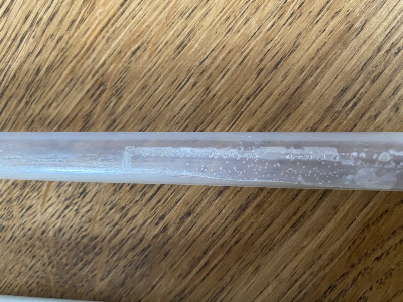

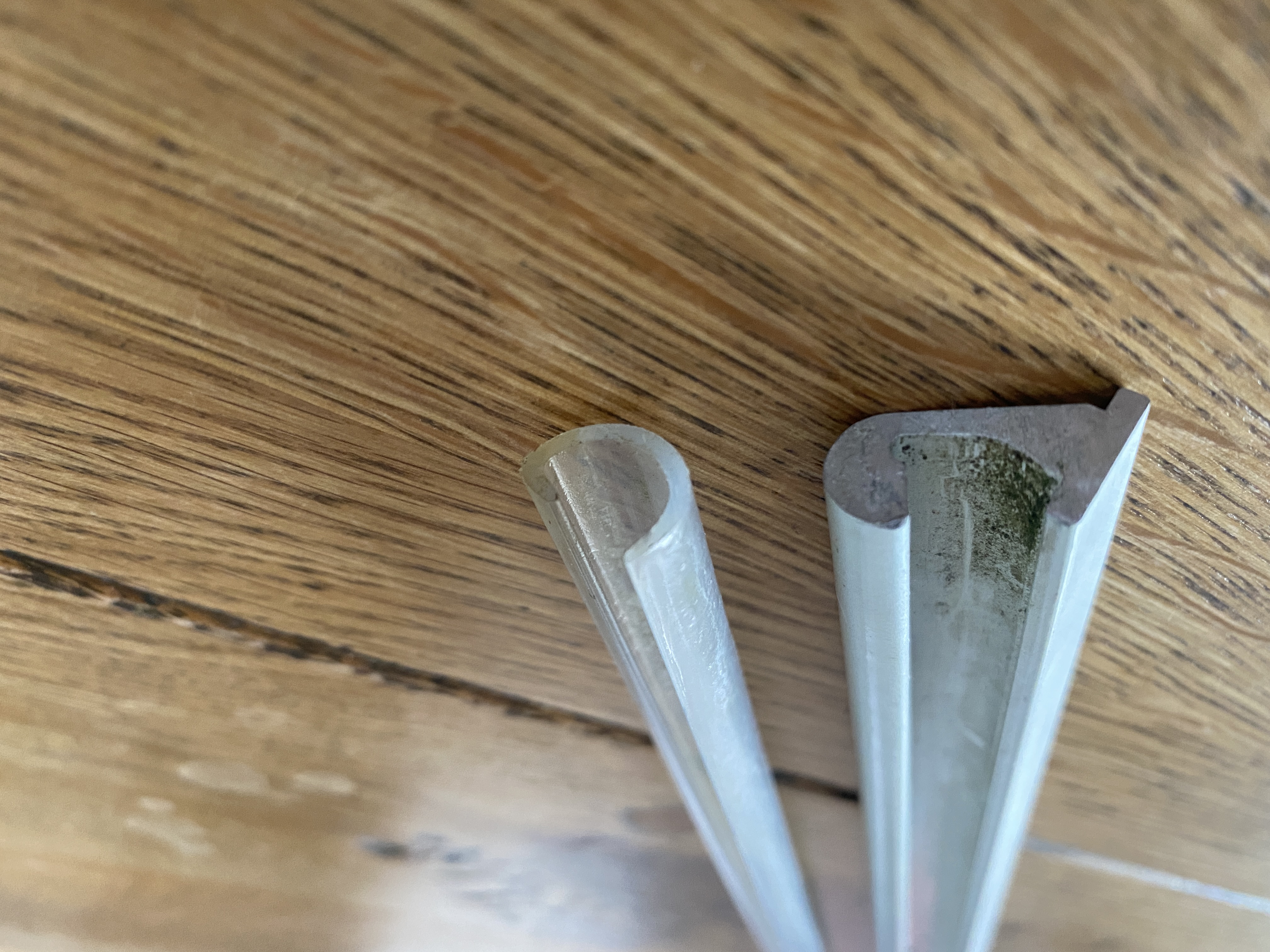

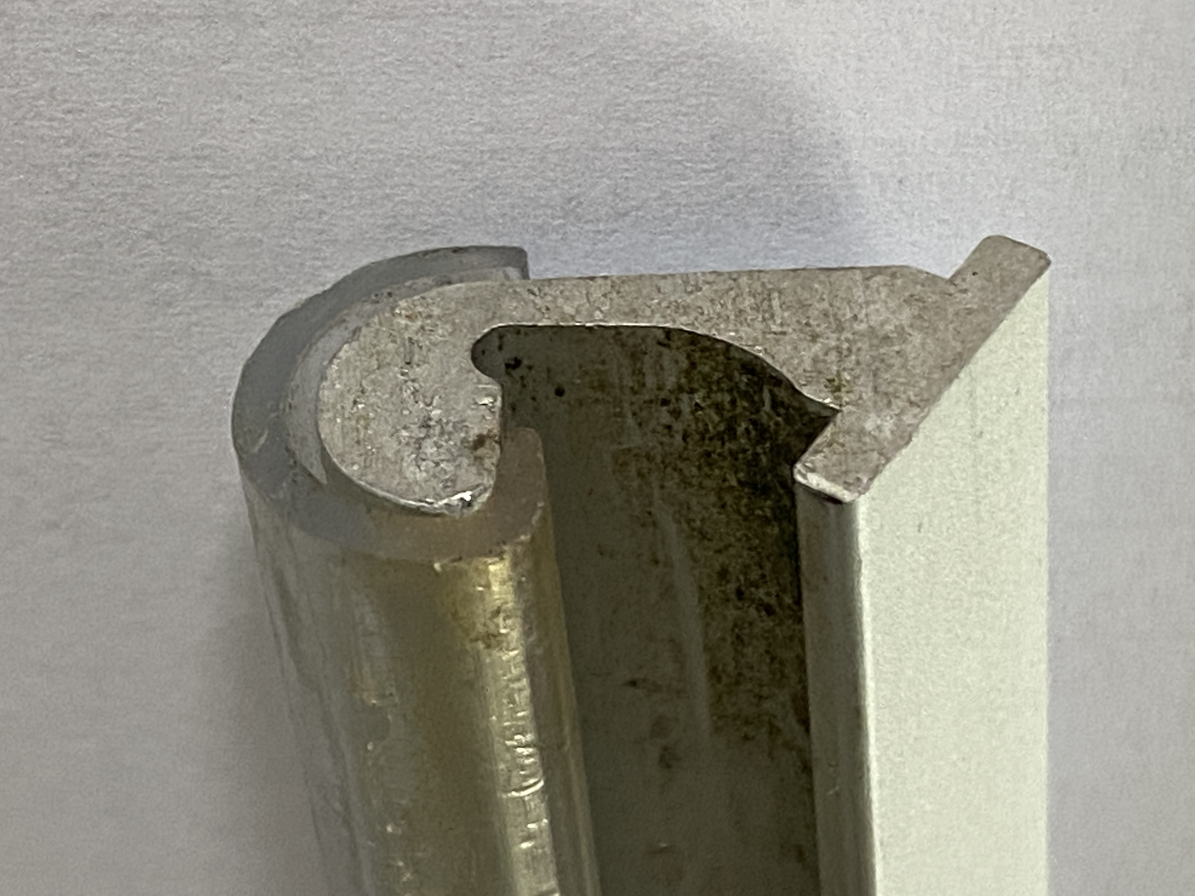

Lors du nettoyage de ma caravane ( ADRIA Adora 482 PS 2006) j'ai une baie qui s'est désolidarisé de la charnière, après plusieurs tentatives rien ne tient.
heureusement la baie est intact a priori.
Baie :Plastoform AM07
La charnière est composé d'un profilé alu, d'une gouttière en plastique et de la baie.

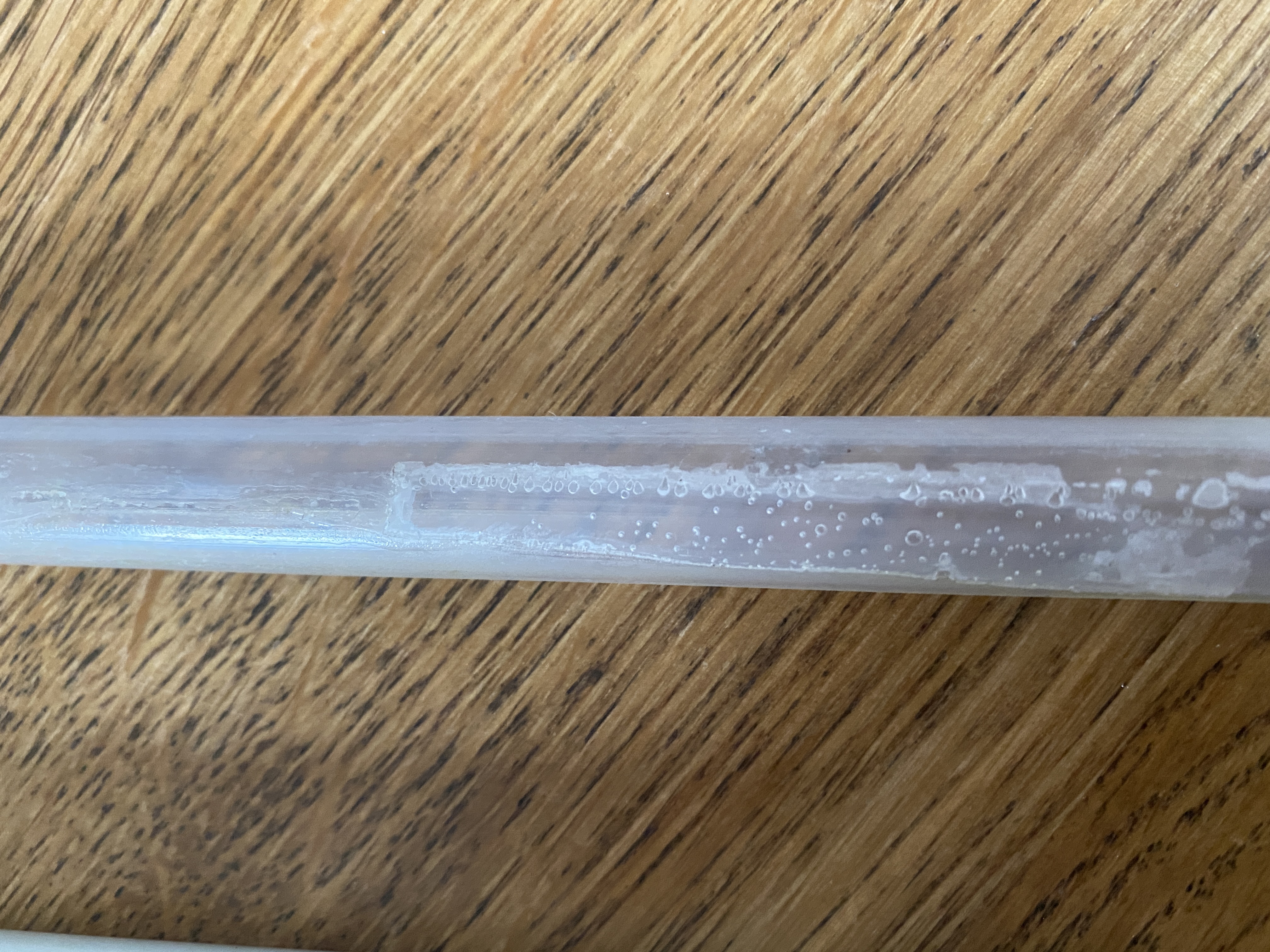

je constate comme des traces de colles sur la gouttière qui me fait dire que la gouttière aurait été collée à la baie.
Ce qui est contredit par un réparateur de caravane qui me propose de coller cette gouttière plastique au profilé alu .
Je suis un peu perdu sur la façon de réparer cette baie et surtout éviter un remplacement complet couteux.
Avez vous des informations sur cette réparation qui me permettrai de tester un collage au plus juste ?

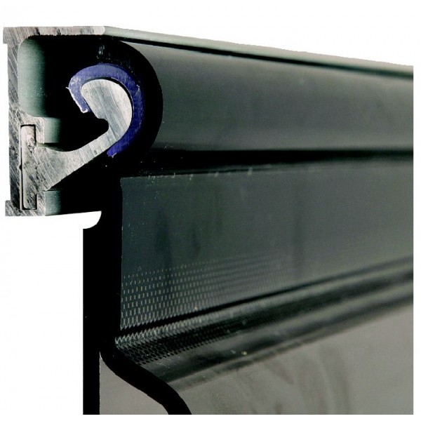

je joins également une coupe de montage trouvé chez Trigano,
Ce que l'on voit, c'est que la gouttière plastique doit être collé sur la baie et coulisser sur le profilé alu rond.
Avez-vous de l'éxérience sur ce système ou similaire pour me confirmer ?

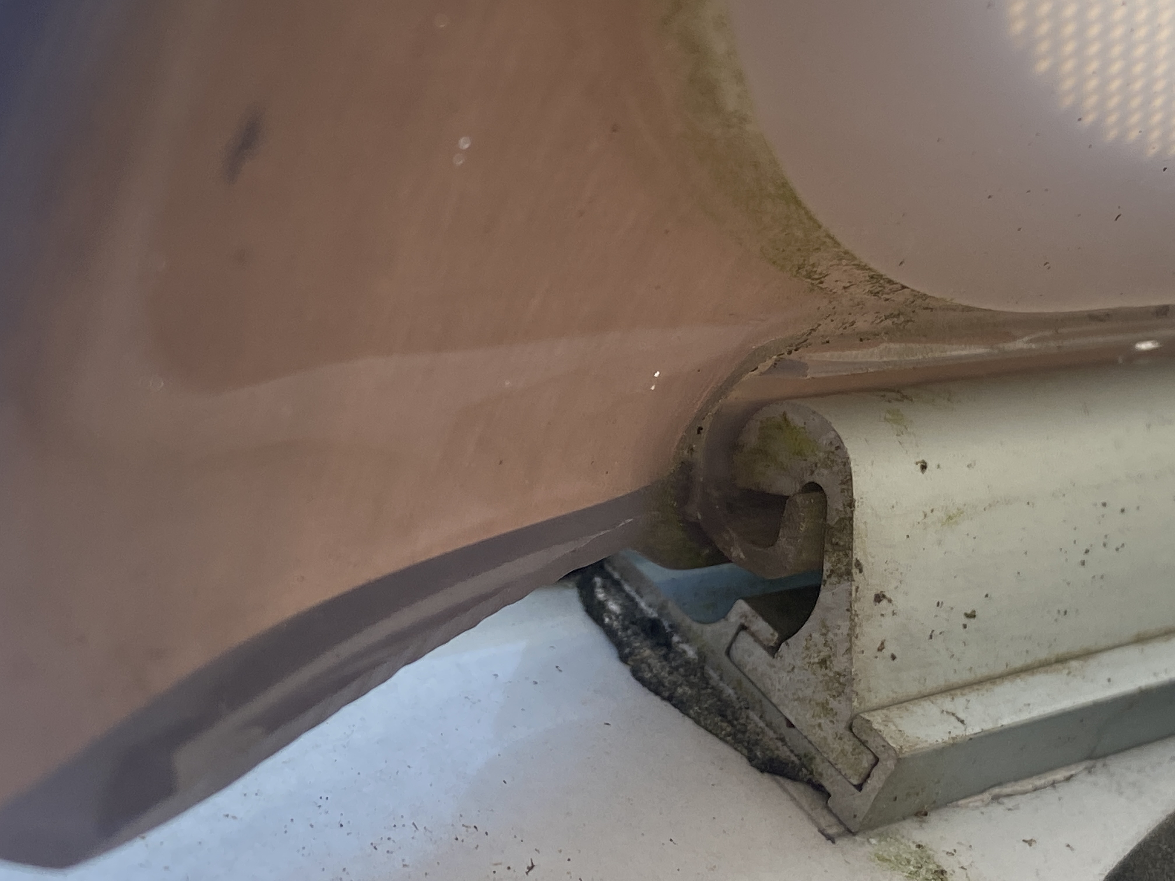

Peux-tu nous faire des photos zoomées d'une charnière OK ?
Notamment du côté de la charnière.

Je pense qu'il faut une colle très forte style colle à pare brise..

Je pense pas Chris car une caravane ça bouge et je doute qu'une colle sèche résiste à cette contrainte, ce n'est que mon avis :wink:

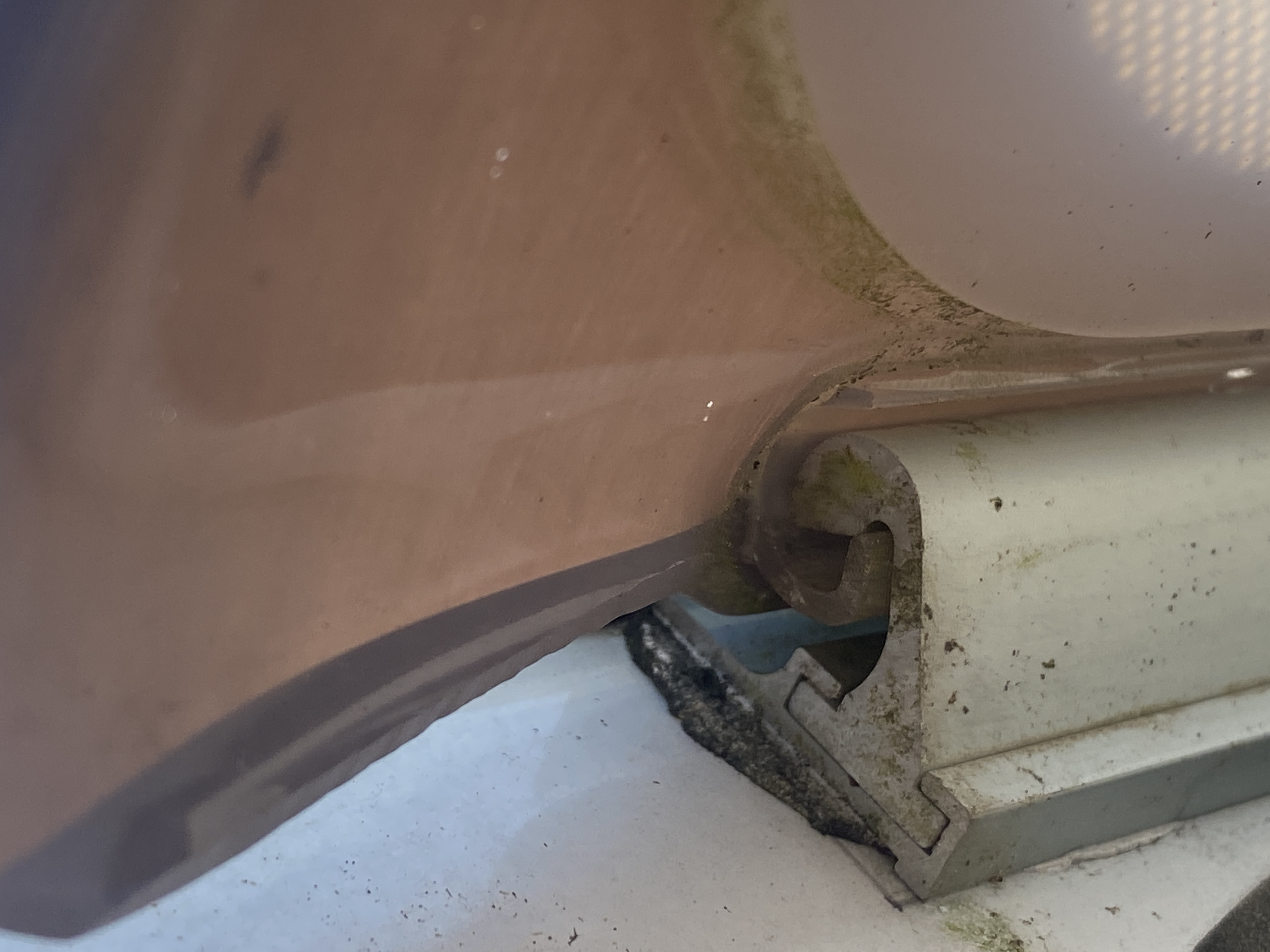

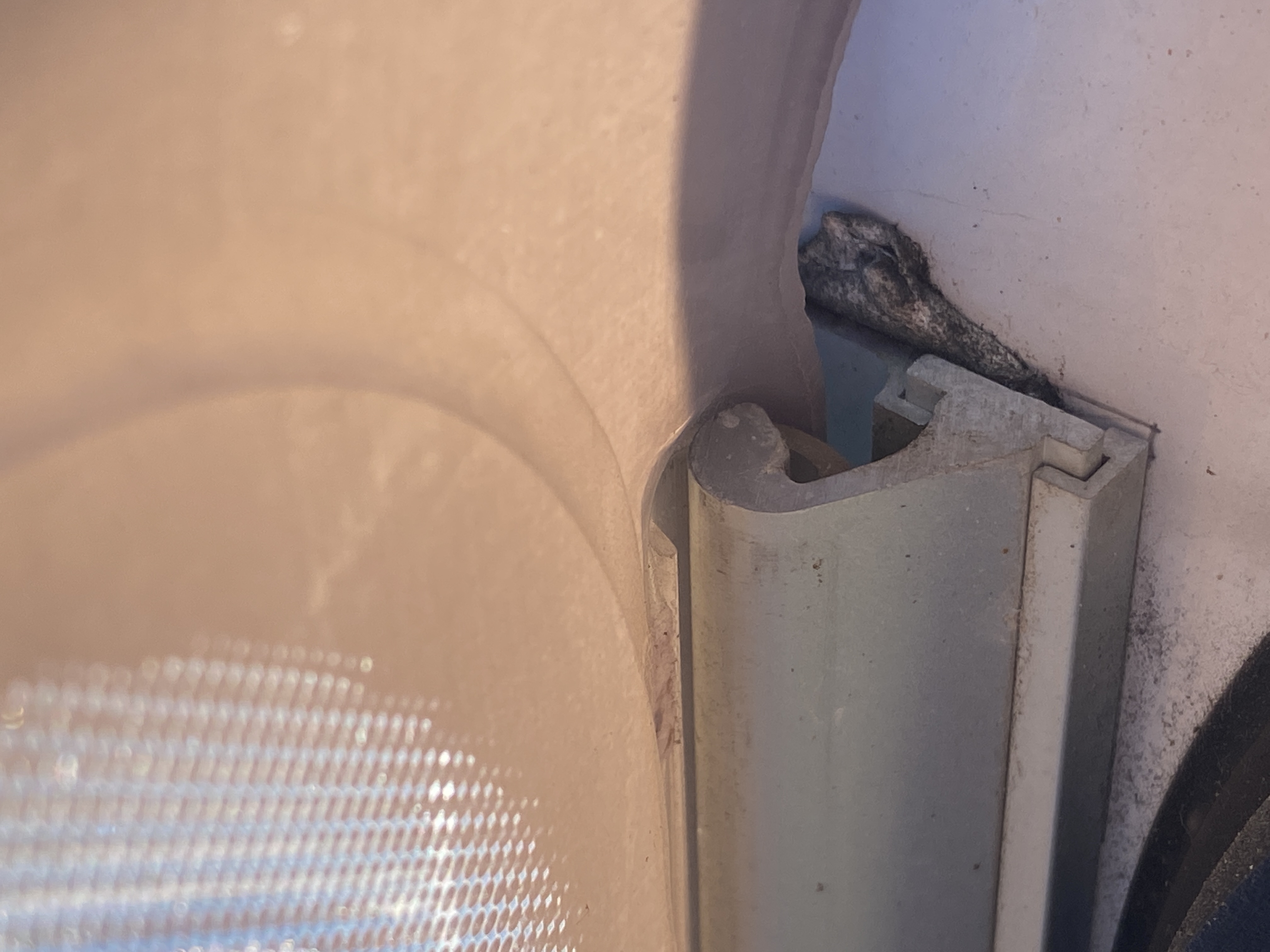

Voilà 2 photos d'autres baies, la canule plastique vient bien coller sur la baie ( arrondi sur arrondi)
Donc je vais sortir la baie, coller la canule, laisser sécher, cliper le profilé, glisser le profilé dans son rail et envoyé poulette...
Bon du coup colle cyanolite ou qqu chose de plus souple ?

Voici 8 ans, le double_vitrage de ma roulotte de l'époque s'était décollé : viewtopic.php?f=215&t=32175&p=516188&hi ... le#p516188
J'ai réparé avec ce produit Rubson, qui est un mastic Silicone capable de coller !
https://www.leroymerlin.fr/produits/pei ... 51513.html
Le SAV constructeur que j'avais contacté à l'époque conseillait un produit de type colle PU : donc du Sikaflex 11FC devrait convenir également.
Tu n'as que l'embarras du choix : c'est un bon problème ! :mrgreen:

Sinon, de mémoire, lorsque j'avais démonté et remonté la baie, c'est au niveau de la jonction arrondi sur arrondi que les démontage et remontage avaient été réalisés ; la jonction en forme de T entre les 2 pièces en alu n'avait donc pas bougé.
