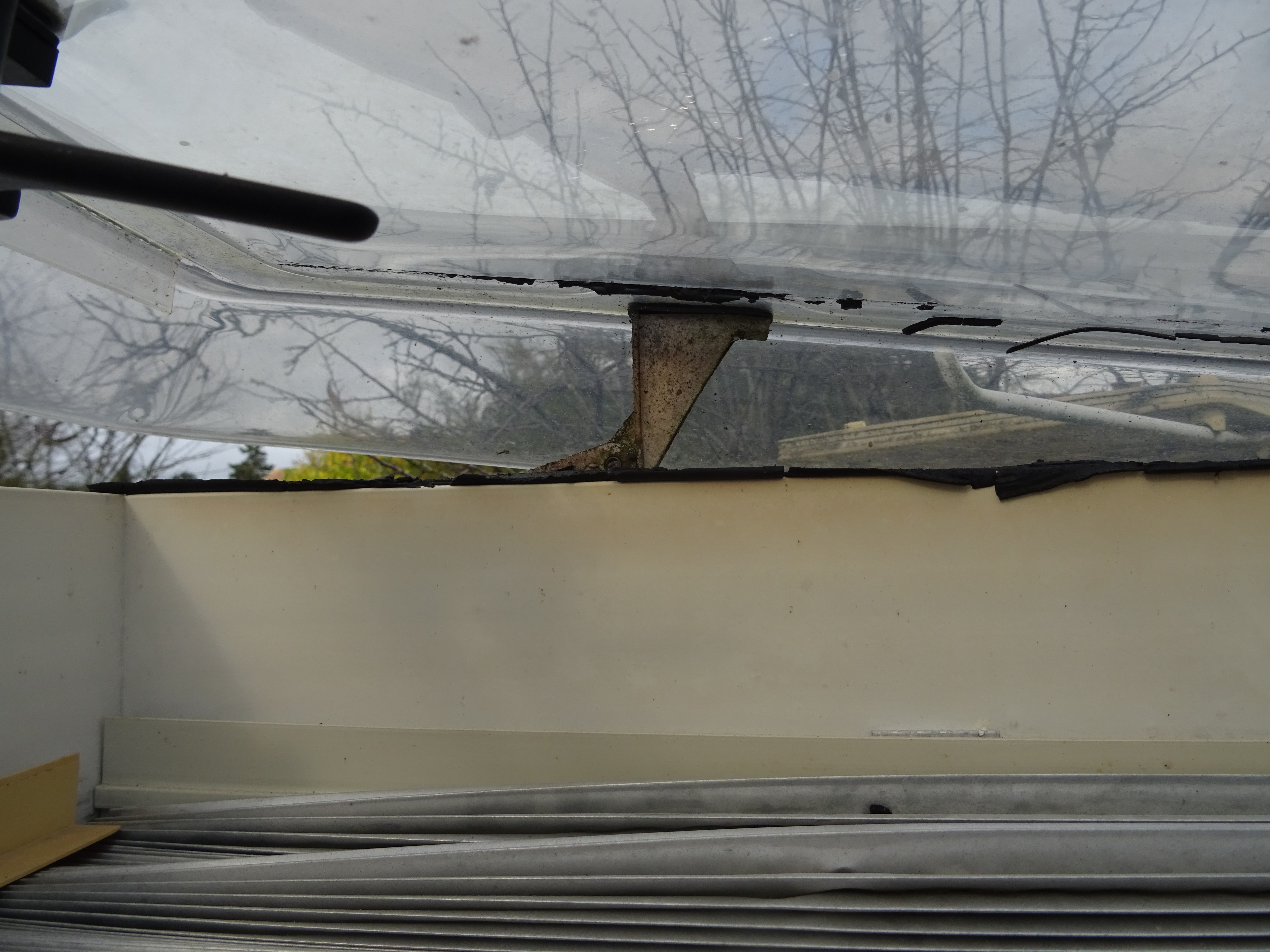

je voudrais changer les joints interieurs sur une hobby 450 de 2005 , qui sont complétement cuits et secs , je parle bien des joints intérieurs d’étanchéité et non les joints fixent qui collent le lanterneau a la caravane .
savez vous quel joint faut - il ?
j'ai pas mal écumé les pages dédiées à cela sur le forum mais rien concernant ceux la ...
===2 d'avance

ah, le problème des joints de lanterneaux :evil:
j' ai le même genre de lanterneau que toi, vu les rebords bien enveloppant, j' ai viré le joint périphérique, ça ne gêne en rien du tout :mrgreen:
ce n' est que mon avis ... ===2

Bonjour ! :wink:
C'est sans doute spécial a certaine marque de lanterneau ,car sur les Burstner ou les Caravelair
même neuves ,il n'y a pas de joints sur les lanterneaux grands ou petits
et j'ai pas pour ça de condensation ni d'eau qui entre quand il pleut même très fort

as-tu acheté cette caravane neuve ou d'occasion ?
je suis passé par 7 ou 8 caravanes de marques différentes depuis presque 50 ans et n'ai jamais vu le moindre joint au lanterneau :oops:
je pencherai pour un joint mis par le propriétaire précédent 8)

j' ai 2 lanterneaux de marque différente avec une gorge et un joint, ça c' est certain puisque je les ai acheté avec joint que j' ai viré comme dit plus haut :mrgreen:

Alors effectivement c'est une caravane d'occasion que j'achète, et vos retour sur le fait que ce n'est pas d'origine m'a effleuré étant donné que je ne trouve rien sur le net à ce propos ...
Je n'en sais pas plus je vais la chercher le 11 novembre je ne peux pas dans l'immédiat vérifier si il y a une gorge ou un quelconque emplacement originellement .

Sur le toit des caravanes les lanterneaux sont souvent <<a aération permanente >>
alors un joint a cette endroit ne sert pas a grand chose :roll:
