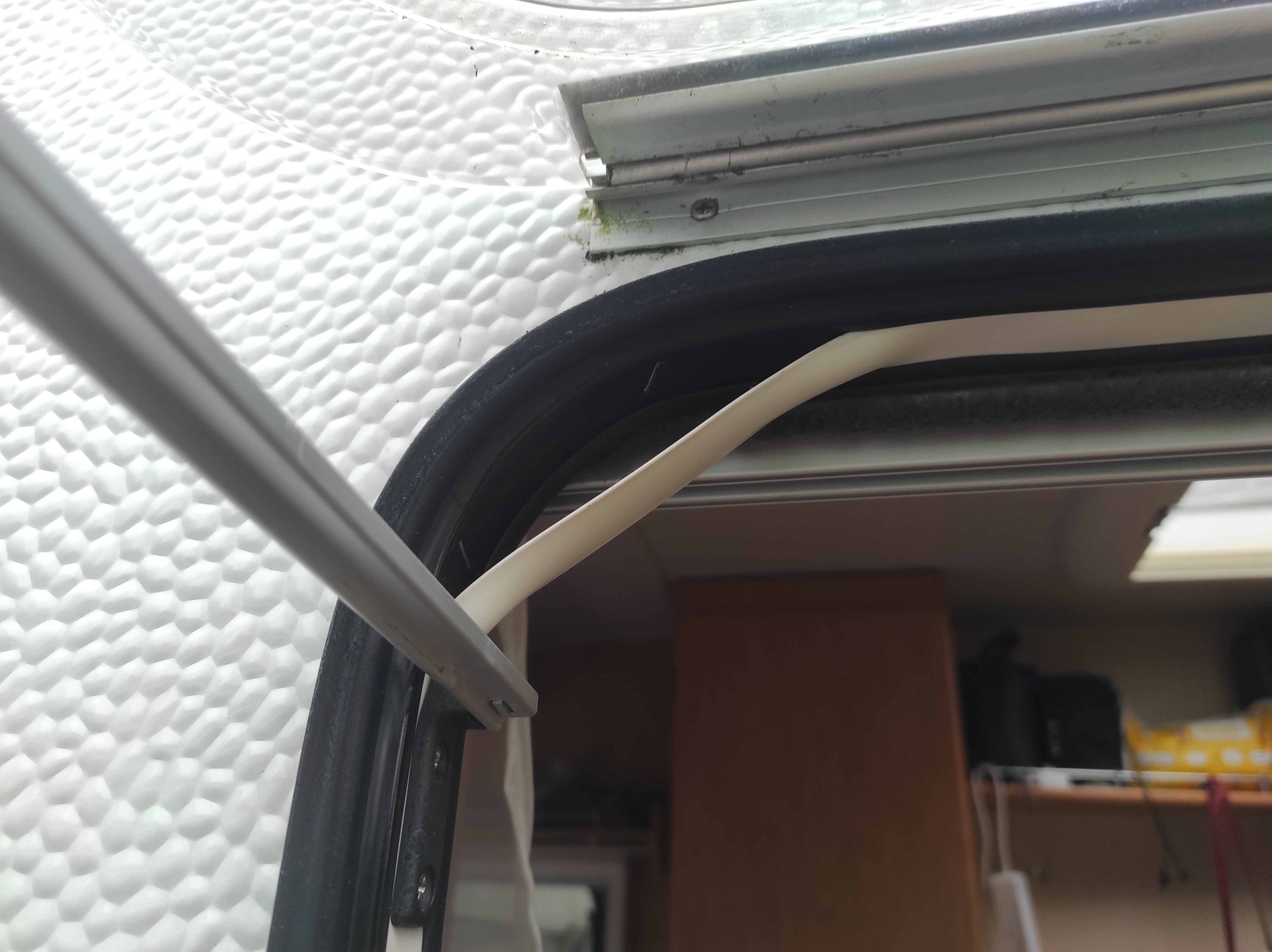

Bonjour à tous
Je suis utilisateur depuis peu de temps d'une caravane Caravelair Ambiance 400 Primavera de 2007 et j'ai une souci avec le jonc blanc de deux fenêtres/ baies vitrées qui c'est déformé.., Existe t'il une technique de remplacement de ce jonc visiblement déformé par la chaleur et le vieillissement
Connaissez vous un fournisseur ?
Merci pour votre aide
Eric
Eric

J'ai le même soucis. ce joint ou plutot cache vis se dilate c'est pour ça qu'il sort de son logment.
Pour y remédier, il suffit de le sectionner en haut de la fenêtre...

J'ai eu le même cas sur ma Burstner Averso/Fifty 510 TK de 2010 après 1 an ou 2
C'est pas de la dilatation ,c'est le plastic qui durci en vieillisant par son exposition au soleil
et qui se retracte en longueur ,je l'avais dégrafé a son point de jonction(( il était déjà coupé))
je l'ai remis dans son emplacement dans le caoutchouc et agrafé de nouveau a chaque bout
mais il resté forcément un petit espace sans jonc a l'endroit ou était l'ancienne jonction

c'est bien de la dialataion, car le joint pendouille en hiver et hors saison et en été il ne bouge pas.
Depuis que je l'ai sectionné, il peut se dilater sans soucis et il reste en place maintenant.
Problème archi connu chez Eriba...

Je viens de rejoindre le forum, et je suis avec une Caravelair Antares Luxe 470 de 2013. J'ai rencontré le même problème avec le jonc blanc l'année dernière. Comme mentionné par certains ici, ça se remplace assez facilement. J'ai trouvé le jonc chez Narbonne Accessoires et également chez Reimo. Sectionner le jonc pour qu'il puisse se dilater a bien fonctionné pour moi.
