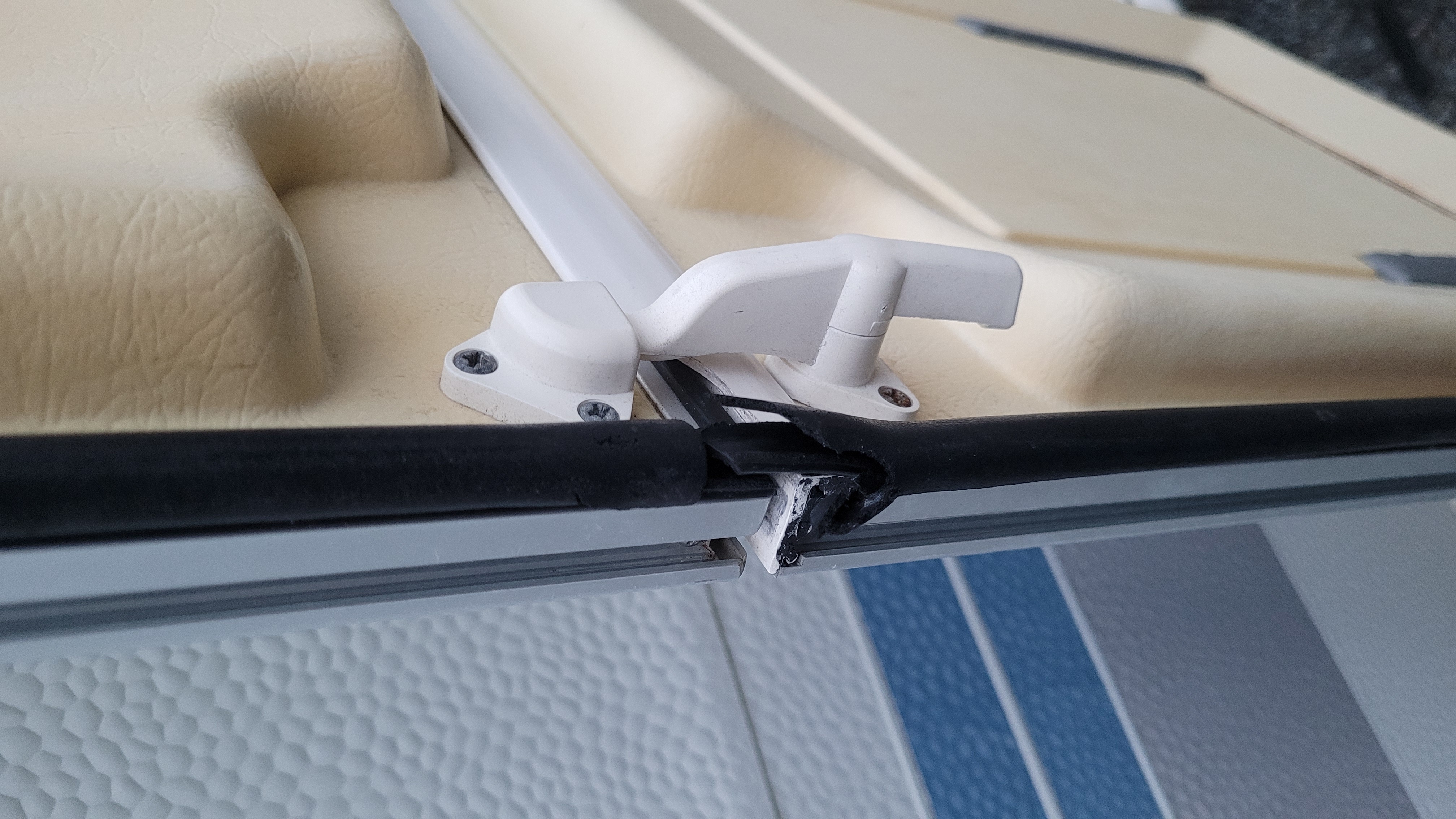

J'ai besoin de changer le joints de tout l'entourage de porte, comment peut-on les démonter?
J'en ai trouvé sur le site "campingmarkt.com" ais je sais pas encore quel profil !
Merci

En général ces joints ne sont pas collés, ils sont juste emboîtés dans une gorge. https://topjoint.fr/518-joint-de-porte
Tu tires doucement dessus, ça vient tout seul (au pire un petit tournevis plat pour aider, sans forcer).
Pour le remplacement, prends un profil équivalent (joint de porte caravane standard), ceux vendus chez Narbonne, LMC, Fendt, etc. vont très bien.
Le plus important, c’est de mesurer l’ancien joint (largeur de la gorge + hauteur) avant de commander.
Tu présentes le nouveau, tu l’enfonces à la main tout autour, sans colle.
Si la porte ferme trop dur au début, c’est normal, ça se met en place avec le temps.
Voilà, rien de bien méchant
