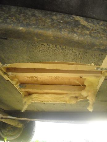

En premier, le plancher très mou devant la porte et l'évier. Lorsque je découpe le sous plancher sous le devant de l'évier, je me rend compte que le liteau est fendu sur la longueur.
caravane 051.jpg (62.38 Kio) Consulté 4619 fois
Renforcement à l'aide de vis du liteau fendu, et rajout de 2 autres liteaux pour renforcer cette endroit qui subit beaucoup de passages.

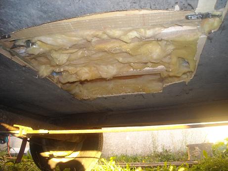

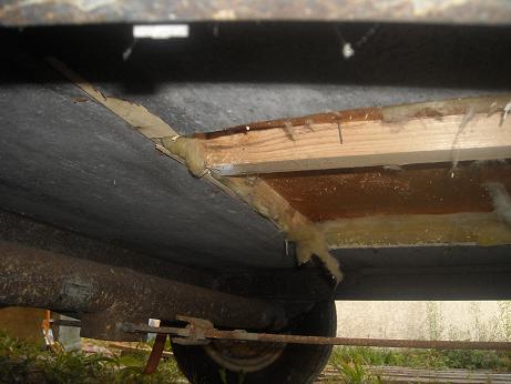

Remise en place de l'isolation sous le plancher
caravane1 001.jpg (67.08 Kio) Consulté 4596 fois

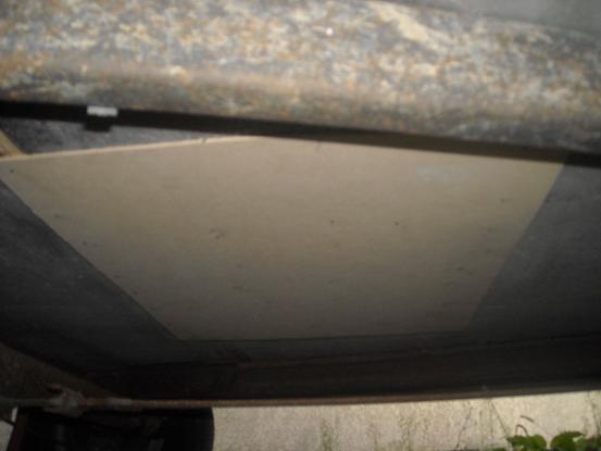

Puis fermeture avec du contre plaqué
caravane1 003.jpg (57.63 Kio) Consulté 4596 fois

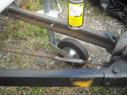

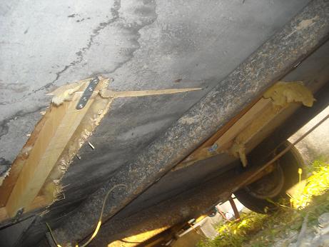

Une fois tout le dessous du plancher refermé, j'ai passé tout le chassis et les partie les plus exposés du sous plancher au "Blackson" pour protéger de la rouille et de l'eau
caravane 043.jpg (75.5 Kio) Consulté 4596 fois

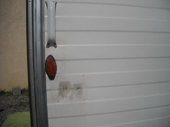

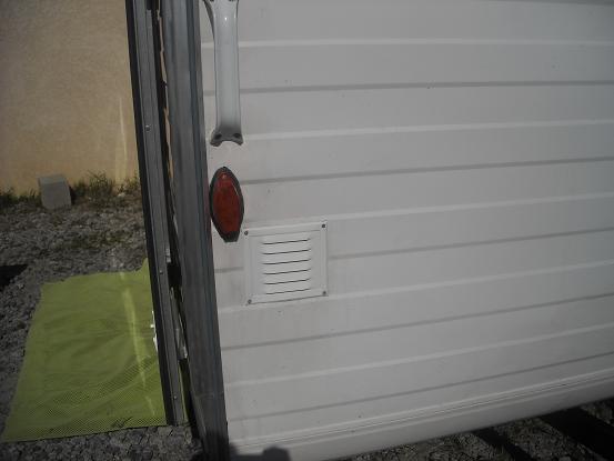

J'ai un gros impact dans la carrosserie avant, qui risque de prendre l'eau
caravane1 004.jpg (55.17 Kio) Consulté 4596 fois
J'ai réparé en mettant une grosse dose de mastique et une plaque de ventilation par dessus pour la finition
caravane1 005.jpg (59.99 Kio) Consulté 4596 fois

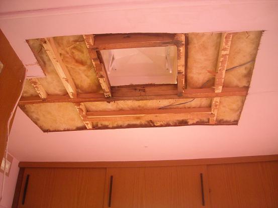

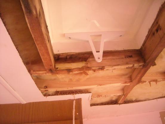

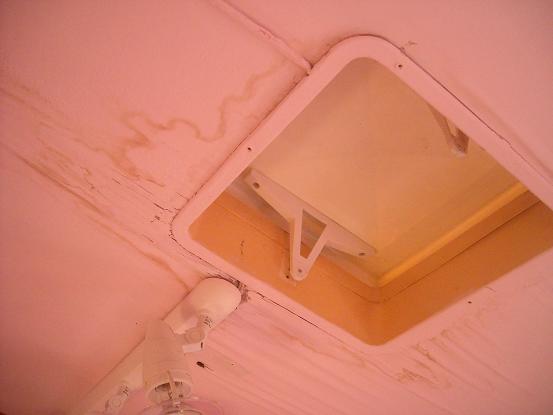

Dernière étanchéité à réaliser : le lanterneau. c'est d'ailleurs par là qu'à eu lieu la seule infiltration de la caravane, aussi je redoute le pire pour le toit !!!
caravane1 007.jpg (54.76 Kio) Consulté 4595 fois

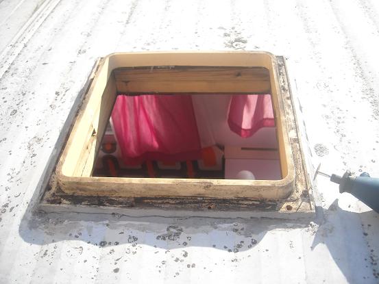

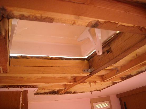

Démontage du lanterneau et ... ouf !!! il n'y a qu'un liteau qui est endommagé, les autres sont sains.
caravane1 008.jpg (59.38 Kio) Consulté 4595 fois
Démontage de la partie toit pour refaire l'étanchéité dessous
caravane1 009.jpg (71.3 Kio) Consulté 4595 fois

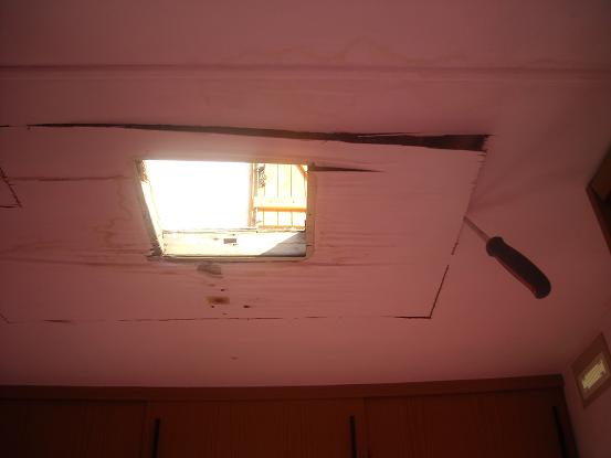

Découpage de toute la partie de plafond qui à pris l'eau et qui n'a pas aimé ça
caravane1 010.jpg (51.71 Kio) Consulté 4594 fois

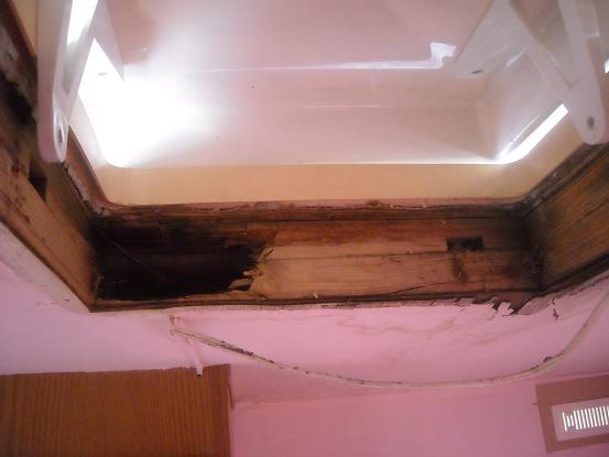

Le liteau cassé en 2 avant réparation
caravane1 015.jpg (61.07 Kio) Consulté 4594 fois

Après remplacement du liteau

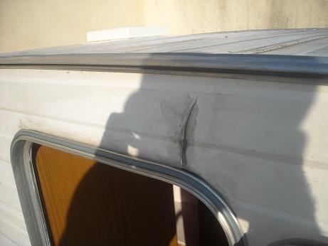

J'ai aussi un casse tête, j'ai une fissure au dessus de la porte
caravane1 018.jpg (54.35 Kio) Consulté 4593 fois
Je pensait poser une tôle alu peinte en blanc de la largeur de la porte, par dessus, pour faire l'étanchéité et que ça ne soit pas trop moche,
mais si vous avez d'autres idées, je suis preneur...
