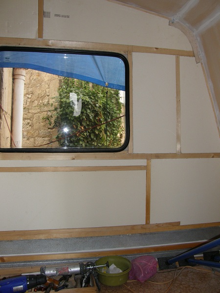

Quelques nouvelles de la belle ......
Pas top , pas le temps de bricoler et quand j'ai un peu de temps il pleut des cordes !!!!!
Donc bidouillage préparation de quelques plaques de poly et priorité mettre la belle à l'abri , c'est chose faite ce soir ....en attendant les vacances de Toussaint pour pouvoir lui consacrer une journée complète et venir à bout de mon collage tasseaux sur le bas de caisse et remontage garde boue .
A suivre ....

Merci VinZent pour les encouragements mais j'ai compris un truc à propos du collage des plaques , le problème n'est pas la colle qu'on utilise mais la nécéssité de maintenir la tôle des deux coté pendant le collage . Pouquoi ? bin tout simplement parce que la tôle est très souple donc si étais à l'intérieur seulement , quand tu enlèves ces derniers ta tôle bouge et ton poly se décolle ....
Suis fatiguée donc pas sûre d'être clair sur les explications ...... Dès que j'ai 1 h je colle avec maintien intérieur et extéireur maintenant que j'ai retrouvé mon mur ....
