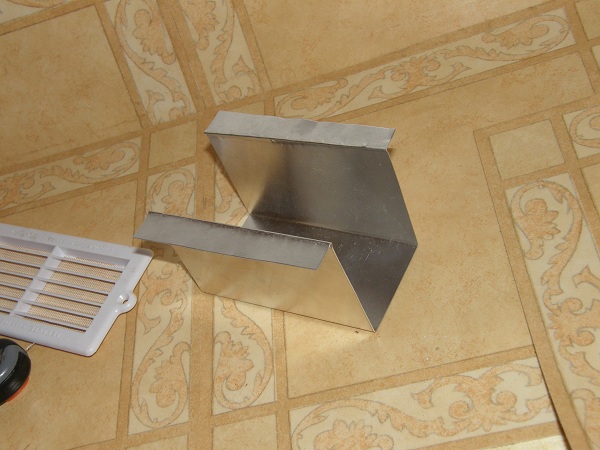

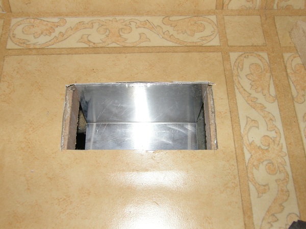

De la théorie à la pratique ...... aujourd'hui réalisation du cache de protection pour la grille d'aération sous le lit abattant (ref page 24)
et mise en place
un grand merci à Jean-Paul au passage
En fait c'était beaucouyp plus facile à faire que je ne pensais ( de temps en temps ça fait du bien !) sinon re-montage des planches de la penderie pour repérage précis des fixations dans la paroi et tant que j'y étais avec l'aide de mon fils reprise des repères lit abattant (pas satisfaite du premier montage )
Voilà c'est mieux ...moi contente ......

Bravo pour tes pliages, tu avais parfaitement interprèté mon explication pas vraiment top. ===8
As-tu bien pensé à l'orientation, pour ne pas faire Canadair? ===9 ===7

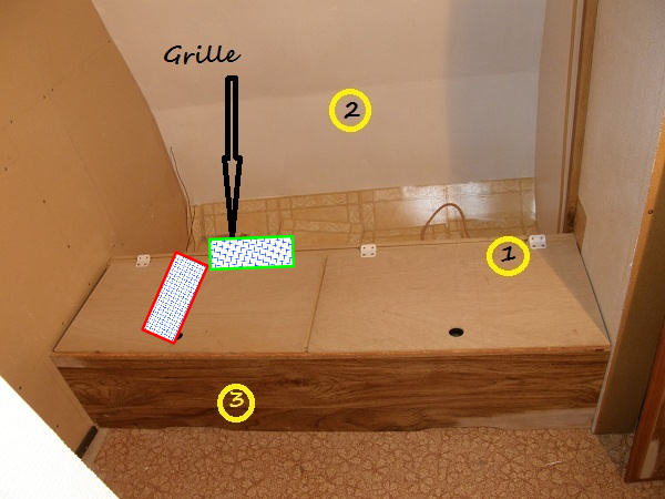

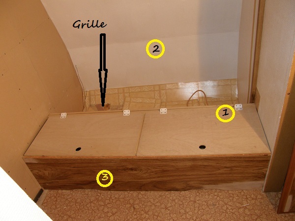

Bin en fait je ne pense pas .....voilà pour être sure ...
Sachant que la flêche se trouve derrière la cloison ....Hein c'est bon ?
Désolée Burger mais j'espère que nous ne sommes pas sur le même radeau ......

Pour te rassurer, ton boitier d'aération (sa longueur) est bien positionné perpendiculairement à l'axe de tractage (roulage) ?
En vert : C'est bon
Rouge : Il faut en refaire un autrement
Sinon, il va te falloir de refaire un boitier autre qui en effet ne fera pas écope.
Dernière modification par BurgerSurVie le 04 janv. 2013 13:07, modifié 2 fois.

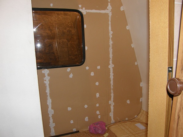

Donc aujourd'hui suite ; collage de l'extrudé sous la deuxième baie pour pouvoir finir la pose de mon méduim
et début de l'enduit de l'autre coté (je deteste!)
Voilà y'a plus qu'à ....attendre le séchage .
