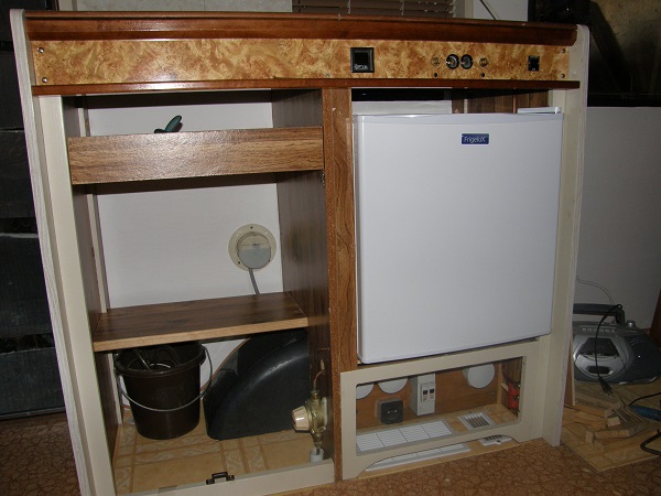

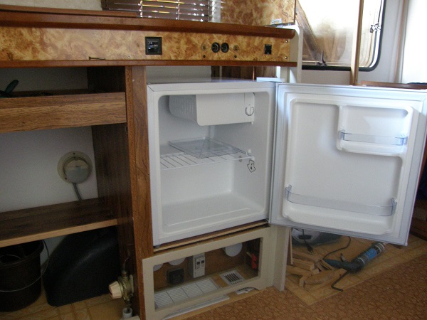

J'ai suivi les conseils de Fab et je continue: Le coin cuisine suite .....mise en place des plaques alu sous les grilles d'aération , misère j'étais sur des morceaux de longeron ..... que du bonheur !puis pose des dalles à l'intérieur des placards
Histoire d'avoir une petite idée de ce que cela donnerai avec le frigo installation provisoire
Par contre j'ai une petite question est-il préférable de le laisser à cette hauteur (pour l'espace gaz au dessus) ou au contraire faut-il le remonter ? Petite précision celui d'origine était plus haut donc j'ai des doutes ....

Où est le bandeau de commande de ce nouveau frigo ?

Salut Pilou , réponse tardive je reviens d'une semaine à la ferme avec une classe , donc non pas de bandeau de commande sur ce frigo car j'ai fais le choix d'un 220 n'étant pas sure du circuit de gaz et ne voyant pas l'utilité du 12v donc ma question est toujours en suspend si quelqu'un peux me conseiller je suis preneuse .......... :D Je compte sur vous les copains avant de faire une ânerie :D .....

Je te conseil de laisser l'écart qu'il y a en ce moment et de mettre une grille au dessus
Le terme exact c'est métal déployer
Tu en trouve chez Leroy merlin a découper je reviens avec le lien

Oui je vois de quoi tu parles merci , je dois avoir une chute de ce type de tôle posée sous ma plaque à induction par contre ayant une ventilation en bas + sur le haut au niveau de la plaque de gaz sous la fenêtre de cuisine , il me faut encore en plus une grille entre les boutons de commande gaz et le frigo ....ça chauffe ce point là ? Je pensais qu'il fallait aérer ++ dans le cas d'une utilisation au gaz mais tout électrique je n'y pensais pas ....ceci dit si il le faut je le ferai .....je n'y avais même pas pensé tu vois , je pensais combler le trou avec un tasseau.... :D

C'est pas qu'il te faille énormément de ventilation mais comme ça tu sera vraiment tranquille , serai dommage de pas en profiter
Et aussi si tu te sert de ton gaz au dessus ça ventilera :lol:
Moi a mon frigo encastrer mon deuxième j'ai pas fait de trou d'aération dans la caravane et j'ai mis un petit ventilo en 220 volts

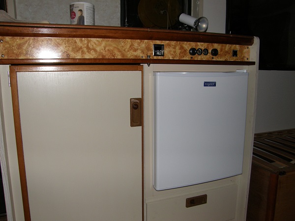

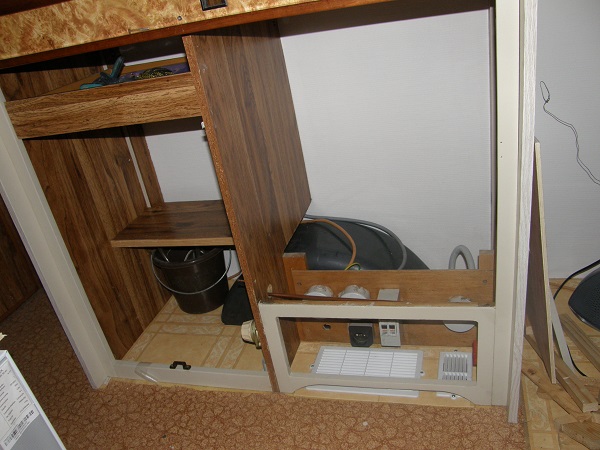

Après avoir cogité ++ sur la meilleur façon de poser le frigo (car + petit que le trimix d'origine)et avoir refais les portes j'en suis arrivée à cela ;
un truc de fou , un tasseau sera fixé avant la mise en place du frigo les deux autres une fois celui-ci en place pour caler ce dernier. J'ai suffisamment d'espace autour du frigo pour créer une ventilation autour de mes deux grilles (une sous la fenêtre et l'autre au niveau du plancher, en plus je vais percer la paroi qui fait le lien avec l'étagère sous l'évier pour aérer un peu plus . Donc pour des raisons pratiques je ne mettrai pas de grille sous le gaz comme tu me le suggérais Chindy, par contre je vais garder ton idée et en remonter une sur la paroi du placard sous l'évier ,est-ce une bonne idée je ne sais pas , qui ne tente rien n'a rien ......photos à venir pour être plus clair.

papaplo
Messages : 1636
Re: ma belle Bahia !!!!
Message par papaplo » 23 juin 2013 10:02
D'abord. felicitations pour la qualité du travail : pour quelqu'un qui se dit non spécialiste :D
Cela commence a prendre une sacrée tournure.
Simplement si cela peut t'aider pour le frigo et nottament l'effet de cheminée a créer a l'arriere.
http://downloads.campingcar-bricoloisir ... rm76...pdf.
