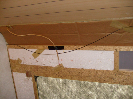

on a besoin de votre aide.. au lieu de remettre une cloison isorel avec décoration on est entrain d'envisager de mettre des lames de [/b]lambris PVC, j'ai lu quelques posts sur le forum que je ne retrouve malheureusement pas
sachant que l'épaisseur dont on dispose est mince, la place isorel décorée vendu par caravélair fait entre 3mm et 5 mm maximum
qui peut nous aider en nous parlant de son vécu avec la pose de lambris dans la caravane
et nous dire quoi acheter exactement et la façon de le poser
merci à tous pour votre aide
j'espère avoir des réponses car nous sommes perdus !!!
merci à vous

- c'est pour coller ou pour fixer la dessus

bonjour il y a la possibilitee de coller des bandes de contreplaque marine 3 a 4 mm a la neoprene pour laisser un vide d air puis de fixer le lambris pvc avec un agrafeuse electrique sur le cp tu trouveras aussi des profils de demarrage de finition et angle en mag de bricolage a ta dispo pour d autres infos

bonjour et merci pour les conseils
effectivement on a prévu de mettre une plaque de médium 3mm grand maximum car pas trop d'épaisseur à cet endroit
et après on cherche encore le revêtement, on pense effectivement au lambris on a vu chez castorama
des lattes de lambris avec déjà le médium au dos mais c'est plus épais que mes 3mm !!
de plus mon mari pense que ça va être trop rigide pour être cintrer au niveau de l'arrondi de la caravane
qu'en penses tu ?

bonsoir engie oui il y a des plaques de 60cm de large sur 2.50 m de haut avec medium et deco chez casto j ai fait ma porte avec je suis tres bien placé pour le savoir mais si possible la pose avec un petit vide d air un petit + ne pas oublier les fils electriques ils ont une epaisseurs les arrondis se font en plusieurs
morceaux je parles bien sur des morceaux a coller avant la pose du pnx deco qui lui est en un seul a ta dispo cordialement labrador 59

oui on a vu ça chez casto mais peu de modèles et que du très sombre
non moi je parlais de lattes comme celle du plancher mais doublé de médium
l'idéal je voudrais trouver du bois cintrable
j'ai vu ça sur internet mais impossible de mettre la main sur un revendeur
un seul dans ma région mais qui ne sert que les professionnels et qui ne veut pas passer outre
dommage car ce serait l'idéal en plus il est déjà plaqué
si quelqu'un a des infos sur le bois cintrable je suis preneuse...
