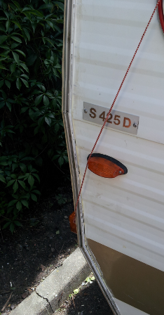

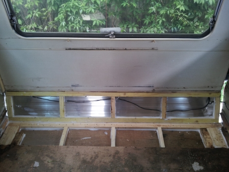

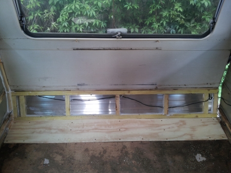

après un petit WE voila ce que j'ai fait plancher dessous dessus avec isolation terminé, mise en place de la structure du bas profile du fond de la caravane,pose des stabilisateur et j'ai du re martelés le profile cornière extérieur (qui avait du rencontrer la planète avec l'ancien proprio) qui joint les deux tôles du cotés arrière droit.bon sa doit être du chinois pour vous enfin des fois pour moi ça l'aie aussi!!!
donc petite photo pour être plus concret!!
sinon j’espère que cela c'est bien passé pour vous tous et toute merci pour les encouragements en MP.
prochaine étape l'autre angle pour pouvoir finir l’arrière de la caravane maintenant qu'elle est stable c mieux pour bosser vivement ce WE.
a bientôt les gens.

Du beau travail. ===8
Je souhaite quand même bon courage pour la suite.

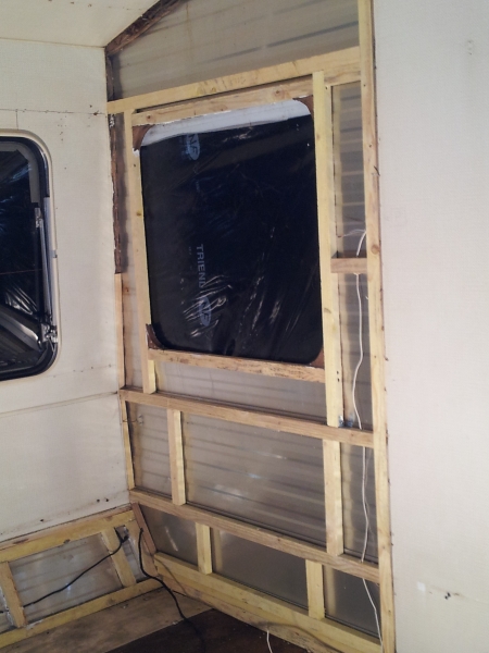

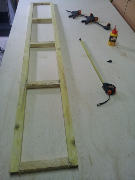

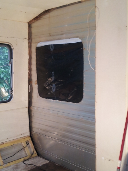

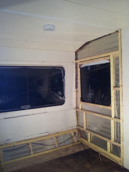

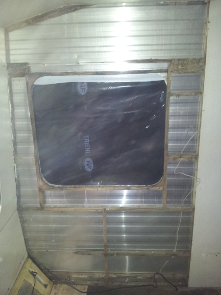

eh ! bien voila une bonne journée bien remplie aprés avoir participer a la vie de la famille en tout cas ce matin lessive ménage biberon couche etc (ah oui oublié de prévenir deux bb a la maison et un ados )cet aprem avec mon ados ont a mis un coup dans la caravanes que dire prise de mesure avant hier soir et la nuit porte conseil ce midi aprés un repas vite fait bien fait,début des hostilités...
débit des différent tasseaux et constructions du pan de mur de la caravane quoi de mieux que des photos pour expliquer notre besogne de cet aprem!
mur avant ,après démontage du placage en cp de 3 mm
AVANT DEMONTAGE
en suite démontage des bois et mis a nu. vive les agrafes rouillés!!!
DEMONTAGE

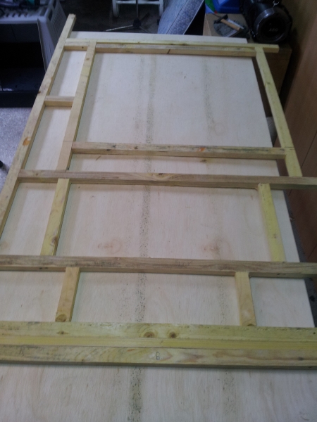

et aprés ont construit a plat la structure pour pouvoir la posé par la suite.
MONTAGE A PLAT
Pilou
Messages : 7563
Re: Rénovations de notre Sterckmann S425D
Message par Pilou » 17 mai 2012 23:40
Beau boulot :D
Image[/url]cliquer ici
HERKY
Messages : 64
Inscription : 16 avr. 2012 15:35
Message par HERKY » 17 mai 2012 23:41
RE les gens je vous passe les petits moments de solitude avec les divers soucies qui peuvent nous arriver à la fin cela donne ça ...
voila si vous voyez qlq chose qui vous choque ou autre n'hésitez pas.
bonne nuit les gens.

Salut Herky , dis moi tu ne serais pas ébéniste pas hasard ? beau boulot tip top .
Tu vois c'est une façon de faire que je n'aurai pas pu envisager car ma belle est sous abri oui, mais je n'ai pas la place pour entrer ou sortir de grands morceaux ( le lit est resté dedans, pour mes tasseaux de 4m je les rentre par la jonction de toles qui n'est pas fermé ...)Une gymnastique tout cela .....
Une chose m'intrigue cependant au niveau du montage ta structure n'est pas soutenue par de long tasseaux sur la longueur ? (ref mes tasseaux de 4m ) .
Soyons clair Herky , je ne cherche pas la petite bete , je veux juste comprendre ....je trouve que tu fais du beau boulot (d'ailleurs pour ta restauration plancher j'aurai besoin de ton aide quand j'en serai là .
