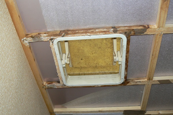

voila le plafond
Val et Nath

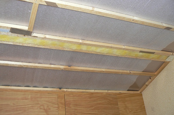

voila photo de l'ensemble une fois plafond démonté et coté
Val et Nath

Je serais pas affirmatif mais quant je regarde la photo, je pense que cela vient de l étanchéité ...entre le châssis du lanterneau et la tôle !
Pour en être certain tu devras ouvrir, démonter !

La dernière photo en dit long!!!
C est pas le lanterneau resté ouvert ! L eau passe bien entre celui si et la tôle voir meme les vis !!
Mais elle semble très bien cette caravane ... Pas trop de bobo !!
Au boulot ! Plus cas remonter les manches changer le cadre du lanterneau ....

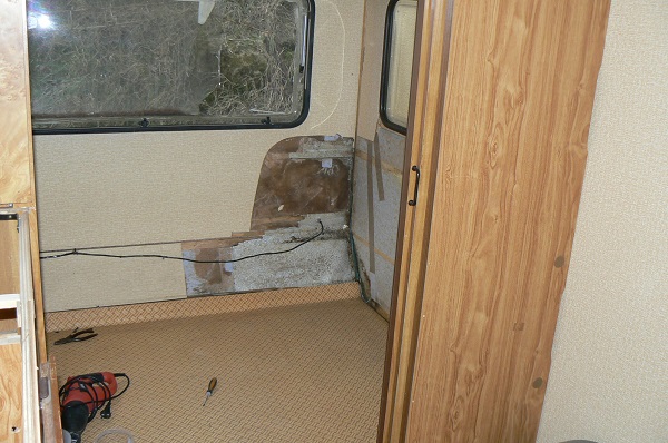

voila les toutes dernières photo que je vient de faire, ma question et comment ajouté un isorel par dessous sans démonté toute la caravane, et quel produit pour rendre étanche?
pour les lanterneaux ne voudrais mieux pas les changer complet ?

Pour le lanterneau si le châssis est HS il serait préférable de le changer totalement
Sous la caravane il va falloir sortir le bois pourri ! démonter proprement afin de pouvoir y remonter une plaque a des cotes que tu auras défini en fonction de l'état ...
Par la même occasion regarde comment sont les divers liteaux et les remplacer si HS
Pour l étanchéité du sol il existe des produit très bien ( exemple Mapegum voir lien )

Je viens de voir tes photos , effectivement y'a du boulot surtout pour le plancher , déjà isorel et plancher : oublie pas compatible du tout .....
Maintenant concernant toujours le plancher étanchéifier un CP qui part en lambeaux je n'en vois pas l'utilité , perso je pense qu'il faut retravailler de l'intérieur en posant un nouveau CP marine sur tes longerons mais je n'ai jamais fais .....

oui je vais changer les deux lanterneau complet, par contre le prix du petit 28 x 28 oula!!! 75€ je pense que je vais prendre un 40 x 40 et agrandir le trou!!!
pour le plancher c'ets ce que j'ai fait hier , viré tout le cp pourris vérifié les liteaux , coupé une plaque d'isorel !

Oui je penser travaillé par dedans, mais ils on ajouté une plaque métallique sur toute la caravane sous le lino qui est en excellent état donc je ne veut pas l’abîmer.
Donc comme je disais j'ai viré le cp pourris et ajouté un isorel que j'ai visser pour le moment.
j'ai procéder ainsi car c'est ma première réparation de caravane donc je veut y aller doucement c'est un solution transitoire pour 6 mois ,,,,cela ma permis de prendre mes cotes.
je pense partir sur un cp assez épais la prochaine fois car je veut le fixer sur les coté du châssis, mais je vais bien prendre des leçons ici lol avant!!!!
