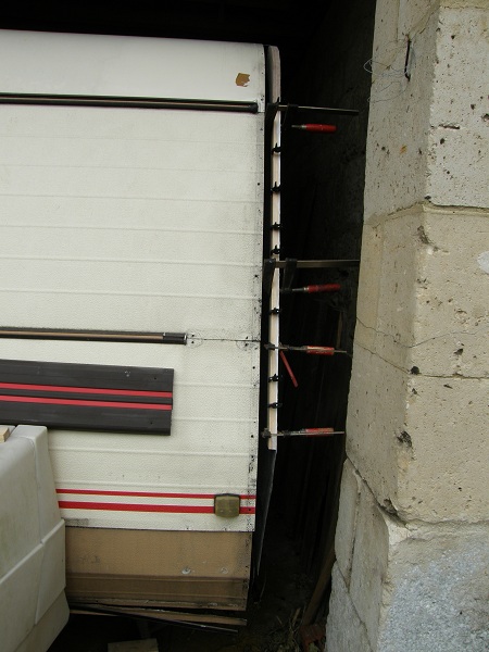

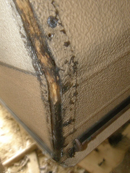

Avant de refaire ma roulotte, à cause d' une poignée . . . àù%*µà0@ !!!j' ai eu ça ( voir photo ).
Dans mon cas, l' infiltration s' est faite par les trous de fixations de la poignée ce qui n' a pas empêché l' humidité de se propager un peu .

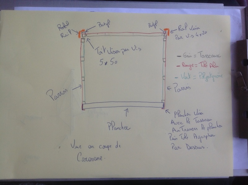

Correction les tasseaux ne sont pas visser sur la tôle alu mais coller , attention colle Néoprène et polystyrène ne font pas bon ménage , moi je me suis servi pour mon bois de mastic colle ça te crée une étanchéité tout en collant , et pour le polystyrène il te faut la colle exprès ,
Mes vis ont toutes été remplacer par des vis inoxydable je te fait un croqui pour t'expliquer comment et construit ta caravane
J'espère que tu me comprendra sinon demande

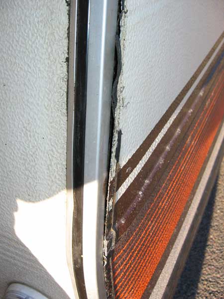

D'abord le toit, on voit une petite zone comme une éraflure, c'est légèrement enfoncé. L'infiltration à dû ce faire là.
Ensuite, le début de la descente, où on voit le silicone posé par l'ancien proprio.
Puis un côté de la descente
Bon, question à deux sous, comment je m'y prend pour avoir à nouveau un joint propre tout le long sans avoir
du silicone partout ?
En fait j'ai vu tout en bas que le joint noir de chaque coté de la fixation alu n'est qu'un seul et même joint par dessus lequel est posé la baguette alu.
Après, comme j'ai pas démonté, je sais pas si il y a encore quelque isolation sous ce joint noir, mais je pense pas...
A votre avis , le joint est collé ?...

Je viens de jeter un œil sur tes photos de rail , à première vue je dirai que déjà entre ton rail et ta tôle au niveau de l'arrondi et en bas il y a un espace suspect , donc perso en premier moi je démonterai le rail en partant du bas jusqu'à ta "bosse" au minimum .
Pourquoi ? dans un premier temps pour voir si il n'y a pas d'espace anormal ( ce que perso j'ai découvert sur la mienne )
En clair 1) démontage du rail . 2) démontage des tasseaux pourris . 3) montage de tasseaux sains .4) pose de poly extrudé .....
Ne va pas trop vite en besogne et fais les choses dans l'ordre sinon tu ne résoudras pas le problème tu le camoufleras et quand on voit les proportions que cela peut prendre , c'est bien dommage .......
Mais bon ,ce n'est que mon avis en complément des conseils judicieux qui t'ont été donnés par les pro .
Bon courage et n'hésite pas avec tes questions , c'est la seule façon d'avoir des réponses ....... :D

Salut tous le monde,
J'ai commencé à tout démonter et à remonter. :mrgreen: :mrgreen:
J'ai retiré et coupé tous les tasseaux pourris
J'ai démonté le rail extérieur et le joint extérieur.
Et j'ai commencé à remonter de nouveaux tasseaux...
Mais, des photos parleront mieux.
Là, on voit les tasseaux coupés, et les endroits que j'ai nettoyé à l'acétone pour recoller les nouveaux tasseaux sur du propre.
Je nettoierai le reste avant de coller le polystyrène.
Et là j'ai découpé le nouveau et l'ancien tasseaux pour qu'ils se superposent, collés et agrafés.
Si je peux avoir votre avis là dessus ?
Merci.
